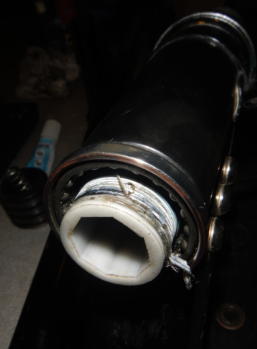

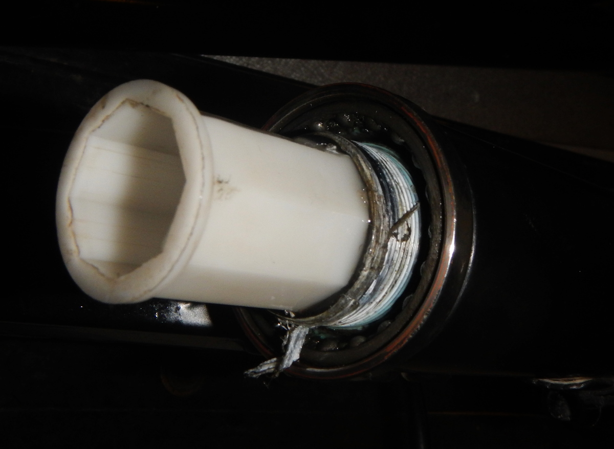

Поставил новую восьмигранную втулку.
Размеры идеальные. Слегка постукивая молоточком вошла в трубу. Ровно так же постукивая выбивал родную.
Затянул гайкой. Т очень плотно от руки влез шестигранный штырь. Смазал его как и старую SuperSlick Grease.
Буду пробовать. По-идее притрётся и будет идеально. Дальше всё от материала зависит.
Состояние родной втулки после 6 тыс км:

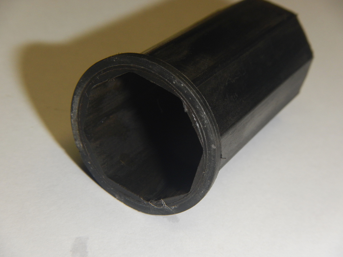

Сегодня сам одну втулочку инсталлировал, подрезал грани на 0,5 мм ножом, и она вошла от руки, внутренняя деталь во втулку вошла от руки, люфта НЕТ!
Мне не верится что так хорошо получилось.

Я вот ничего не скруглял. Забил как есть. Потом вогнал туда восьмигранный штырь. Собрал всё это.
Сегодня выехал. Сперва аммортизатор вообще прожать не мог, но к середине дороги всё, как и ожидалось, уселось
и он заскользил так, что самокат аж раскачиваться стал между передней и задней пружиной при наезде на препятствие.
В общем, заработал аммортизатор. Такое и раньше бывало, если смазать хорошей смазкой, но длится сравнительно
недолго. За несколько недель - месяц смазку оттуда выжимает, попадает грязь и т.п. и аммортизатор начинает работать всё хуже.
Посмотрим, что будет с этой втулкой, но уже сейчас ощущение, что материал более скользкий. Короче габариты удались.
Главное теперь, чтоб форму больше не трогали  /:-) Посмотрим, что будет с долговечностью. Но меня удивило состояние старой втулки,
которая вроде как не сильно изношена или деформирована, а люфт при этом значительный. Я даже по виду не могу сказать какой стороной вперйд она стояла. Новая ещё радует большей длиной, а следовательно и рабочей поверхностью.
