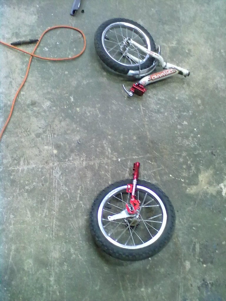

ну собственно уже месяц штудирую форум, смотрю что да как...
И начал сроить!
За 800р купил детский велосипед на 12-ти дюймовых колесах, разрезал весь по кускам и начал собирать...
Мотор пока будет от вентилятора газели мощностью 250 ватт, передача цепная, передаточное число планирую сделать 8, или больше если получится, интересует вопрос, на который поа не смог найти ответа: хочу ведущую звезду сделать на 6 зубов, делал ли кто сам такие? или лучше сделать больше? макимальная звезда самая большая велосипедная то ли 52 то ли 54...
Пока выглядит как то так, вес получился 7 кг

Цитата: ZyaK от 18 Июль 2015 в 19:00хочу ведущую звезду сделать на 6 зубов, делал ли кто сам такие? или лучше сделать больше? макимальная звезда самая большая велосипедная то ли 52 то ли 54...
На 11 зубов, для цепи с шагом 6,3, звёзда сожралась за 2 месяца. На 7 зубов хотел делать под велоцепь, но не понравилась она мне https://electrotransport.ru/images/1/12ldrhc.png и негде закалить материал на 60 роквеллов.
А ведомые встречал в интернете на 56 зубов.
Если нужна большая редукция, можно поставить мотор продольно раме и подключить через редуктор болгарки. С редуктора уже не придётся использовать маленькую ведущую звёздочку.
Желаю удачи. И желательно нарисовать сначала модель, если есть программа, типа SolidWorks.

Если не секрет - для кого строится самокат ?
Для себя - руль надо выше выносить, короткий. Да и размерность стоило бы взять поболе.
Для ребенка - будет тяжёлым и сложным в управлении.
Сразу предупрежу - родные покрышки скорее всего под замену.
На детские велики как правило ставят дешёвые, не переносящие ни достаточного давления, ни ударов.
Не выдержат они езды на электроприводе.
Коллекторный движок, редуктор, звезды, цепи...
Это конечно дешево, но габаритно, затратно по времени изготовления и обслуживания.
Куда проще взять мотор-колесо и контроллер.
Прикидывал для себя оба варианта и понял что за то время, которое у меня уйдет на сборку дешёвого варианта я заработаю на работе достаточно, чтобы купить комплект мк.
Выйдет проще, надежнее и куда экономичнее в расходе, за счет кпд.
Какой планируется акб и куда будет крепиться ?

Мне кажеться что сильно высокий клиренс, по сравнению с Yedoo тяжело будет управлять!

Все почитал, есть в ваших словах доля правды
По поводу редуктора от болгарки по моему какая то чушь:) кпд цепи порядка 93-х процентов!
Строю пока для себя, клиренс я бы не сказал что сильно высокий, меньше 15 см, делаю чтоб можно было по грунтовке немного прохватить.
Покрышки само собой под замену, Диски кстати не плохие, спиц по моему 16 что ли, уже на нем катался без привода, держит меня нормально, не гнется...
По поводу МК да понятно, что оно будет лучше но и дороже! я планирую уложиться в бюджет до 3-х тыщ :) бюджет-нищеброд)))
Звезду буду калить однозначно, но не всю, закалю только зубья, на работе есть резак газовый :)

С акками в 3000????
Акки свинец,полагаю?сборка типа 36в 10-12ач весит 11-13кг((
gde700
Гм... Тут все эти 3000р в свинец и уйдут, ибо цена одного нормального аккумулятора в районе 1 тыр, а напряжение двигателя 12В и токи в районе 20А...

На фото что-то автосервисоподобное,полагаю,что у ТС еть доступ к халявным донорам комплектухи?
Тогда бюджет кажется похожим на реальность.
gde700
Автокомплектуха здесь не помощник. Мотор вентилятора, и....всё. Контроллер, аккумуляторы, цепи, звёзды, ручки газа-тормоза, тормоза - всё покупать. Если только для пробы аккумулятор автомобильный поставить... Только тогда и взрослому самокат поднять будет непросто.

А не дешевле встанет купить движок в Восточном базаре от самоката?
И не лучше ли будет, если сваять раму с нуля и из нормального материала, коль со сваркой, стапелем и станками проблем нет? Да. Первоначальные затраты будут выше (они в любом случае будут выше, если нет задачи испугать прохожих видом изделия), но на выходе будет качественная и надёжная вещь. ИМХО

ZyaK
Аккумуляторы будут на первое время Никель метал гидрид, есть халява штук 30 :) права тренировать надо...
Трубогиба нет, стапеля тоже, тупо слесарка и электрика с шинкой :) эт старая работа :)
Контроллер уже спаян, ручка газа? а накой она? или вкл или выкл, других вариантов быть не должно :)
тормоза на обод в комплекте с велом были, пока не ставил, тросик удлинить не проблема, троса есть :)
Завтра буду в машине менять вентиляторы, и достану мотор от газели, буду примерять...

Вам даже на 250W с них надо будет снимать 20А... И ХХ ампер 6 так... Потянут?
