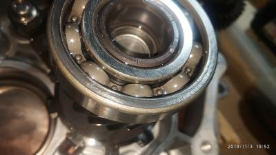

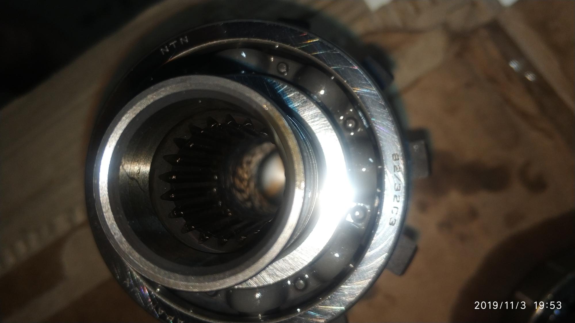

st_79
Я вот смотрю справочники по импортным подшипникам, они все в районе +-10т/об держат при жидкой смазке.
Может напрямую к КПП мотор примастырить, прежде подшипники поменять на импорт.
Кто что дельное посоветует?
Это подшипники первичного вала редуктора EM-57, максимальные обороты 12к при жидкой смазке
biv4
Цитата: st_79 от 03 Нояб. 2019 в 17:18Может напрямую к КПП мотор примастырить, прежде подшипники поменять на импорт.
Мастырьте напрямую, до 10К оборотов можно и не доводить, выбрав нужную передачу, EM57 на низах прекрасно работает
