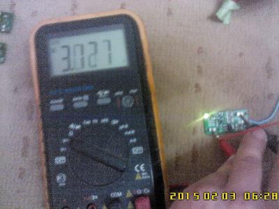

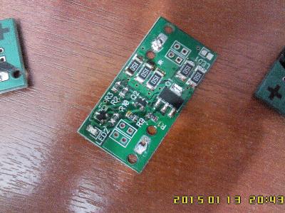

Доброго времени суток имеется пригоршня таких платок. Большая часть работает хорошо, но некоторые открываются на 3,3в. Подскажите может туда подстроечники впаять и подрегулировать можно или ещё как?
FobOrgan
У вас балансиры от Banz первой ревизии, тут схема и описание:
http://logvin-yuriy.blogspot.ru/2012/07/blog-post.html
За напряжение открытия отвечают резисторы R2, R3, R10. Для 3.61В должно быть:
R2 - 22кОм с надписью 223 или 2202
R3 - 5.6кОм с надписью 562 или 5601 или 5621
R10 - 10кОм с надписью 103 или 1002

Резюки соответствуют, но не работает.
FobOrgan
Т.к. вижу что светодиод у вас светится, то это значит что открывается таки TL431 которая рядом со светодиодом с обозначением IC1, но делает это рановато. Надо бы заменить... или снять с рабочего балансира и впаять в этот. Конечно если не паяли SMD элементы, то лучше отдать ремонтникам телефонов или ноутбуков с планшетами, а то дорожки можно быстро убить на плате. А сама эта микросхема распространённая, главное найти её как на плате стоит в корпусе SOT-23. Не знаю как в Липецке, а  у нас в Самаре например всего в 1 магазине можно купить SMD детали в розницу.
Кутас

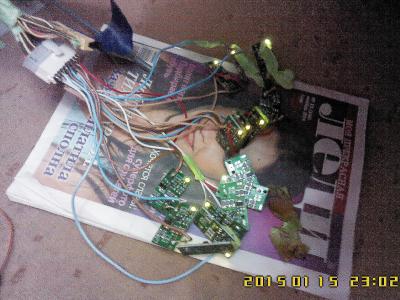

[user]FobOrgan[/user], Проверил на какое напряжение открываются платки- при любом, так-же нашёл несколлько которые не открываются совсем. Из рабочей платы вытащил стабилитрон, транзистор на диод, транзистор силовой и по очереди менял. Таким образом находил неисправную деталь и пробовал менять с платы донора. Результат: три разорённых донора, пять починенных, две без стабилитронов и две забыл проверить (сникались под бумажку). Таких стабилитронов в нашем колхозе не нашлось, нашлись в корпусе с ножками. Работать- работают но закрепить я их не смог.
FobOrgan
[user]Кутас[/user], Дак а какие неисправности то в основном были? Хватает теперь балансиров на батарею?

[user]FobOrgan[/user], В основном дохлые стабилитроны. А на батарейку мне и так хватало, просто жалко выкидывать веши редкие и нужные. Банзе +
