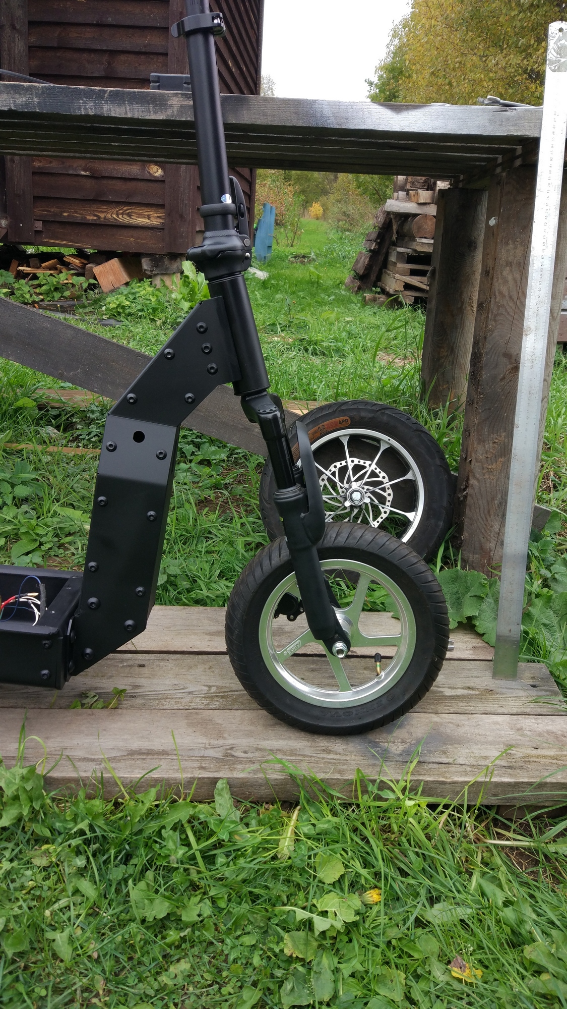

заменили 12" амовилку (хрен купишь) на 20", спереди поставили колесо диаметром 360мм (8"скутерное)
осталось пройти тест Бабая, причесать задний рычаг, дорисовать недостающие детали

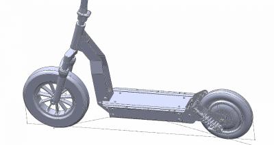

заднее крыло придумано, осталось нарисовать, склоняемся к технологии гибки из листа алюминия 3мм, но, скорее всего, без сварки (хоть и 20мм) не обойтись
чтоб не делать лишнюю работу, воткнули сзади вместо 150мм амортизатора 165мм, клиренс стал больше, рычаг наклонился
задний рычаг будем перерисовывать, ровнять по горизонту, и жопу на 10мм задерем - вид динамичнее, малые углы мы уже применяли на 16" минимаксе
переднее колесо состоит из 12" велосипедного диска и 8" скутерной резины 3.00-8, что соответствует 14" велоразмеру, но где взять широкую велорезину на 14" я не знаю
да, и по предыдущему опыту, велорезина быстро изнашивается, подвержена проколам, узкая и непригодная для встречи с бордюрами
я бы полностью от нее отказался и перешел бы на скутерную 8", но Бабаевский лифт не позволяет этого сделать
а бариновские колеса вполне себе ничего, только они 10" скутерные, шипастая резина не 3" а 2,5", сликовая - 2.75-3, а ширина обода обоих позволяет поставить резину 3.00-10, шире которой на нашем рынке мало что имеется, да и в веловилку не влезет

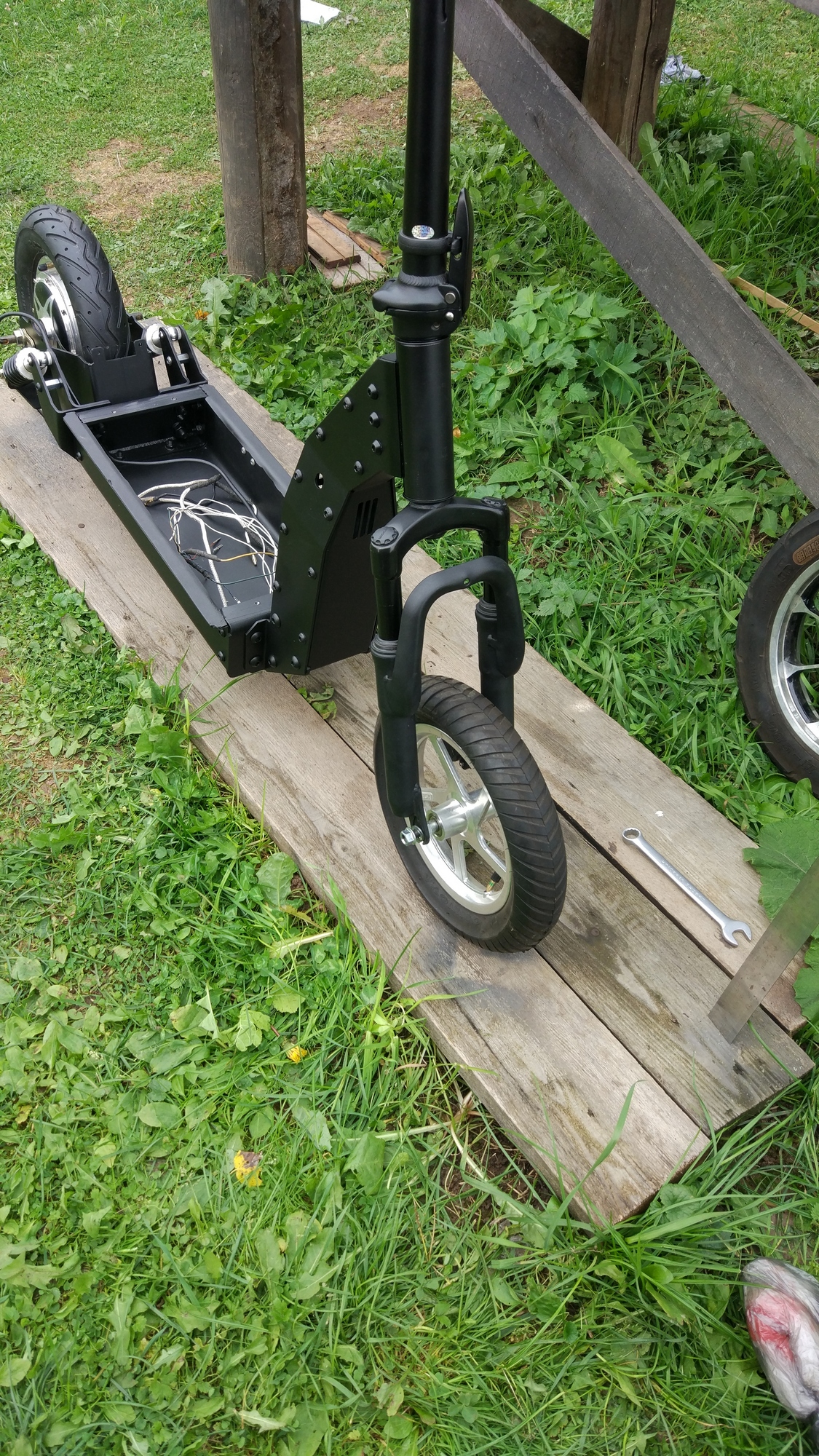

[user]alexboy[/user], получается 12'' минимакс теперь рассчитан на 14'' переднее колесо и если я поставлю 12'' с велорезиной передок опустится на 3 см?
ЗЫ полно же специальной 12'' (12*2.125, 12*2.75) резины для электровелосисипедов с маркировкой e-bike, не понимаю чем она не устраивает и зачем переходить на скутерную, особенно на передке. По говнам на 16 минимаксах надо гонять, а 12'' это все-таки городской миди самокат.
dmitrii_i
Вот "внедорожный" вариант, я такие зашиповал вкручивающимися шипами и проездил всю прошлую зиму, никаких особых проблем и не было. Имхо скутерной резиной Вы приближаете 12'' минмакс к 16'' варианту. Вот и длина уже 130см  :-(
alexboy
[user]dmitrii_i[/user], резонов несколько
переход на 20" вынужденный из-за недоступности 12" амовилки
прошу посмотреть на эти фотки
я поставил в 16 минимакс 12" колесо, а ведь при 20" вилке холка на маленьком минимаксе короче вряд ли получится, ее можно сделать Уже, но даже 25мм срезанной ширины не приведут к визуальному балансу, и это при установленной резине 12 1/2  х 3.00, если холку еще сужать, контроллер только шестифетовый влезет, и, боюсь, будет узко и длинно
14" широкое велоколесо гармонично заполняет пространство между холкой и вилкой, лучше будет глотать ямы, увеличит трейл, хотя и с 12" колесом он положителен
полагаю, проигрышь 30мм в базе стоит того, общий габарит за лифт Бабая не вылезет

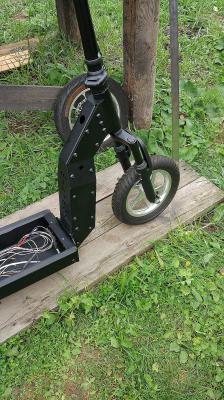

dmitrii_i
Согласен, 12 велорезина в 20'' вилке смотрится так себе. А возможно сделать другой угол рулевого стакана, ближе к вертикали, в индивидуальном порядке (плевать на трейл)? Чтобы колесо сместилось ближе к ящику и с 14'' резиной общий габарит был 120см?
alexboy
сделать можно, но выигрыш будет мизерным, и холка в кочергу превратится из-за смещения короны, еще и под крыло место нужно оставить
если уж 1200мм принципиально, то ящик нужно резать, а чтоб тот же объем под батарейку был, ящик можно сделать шире и выше

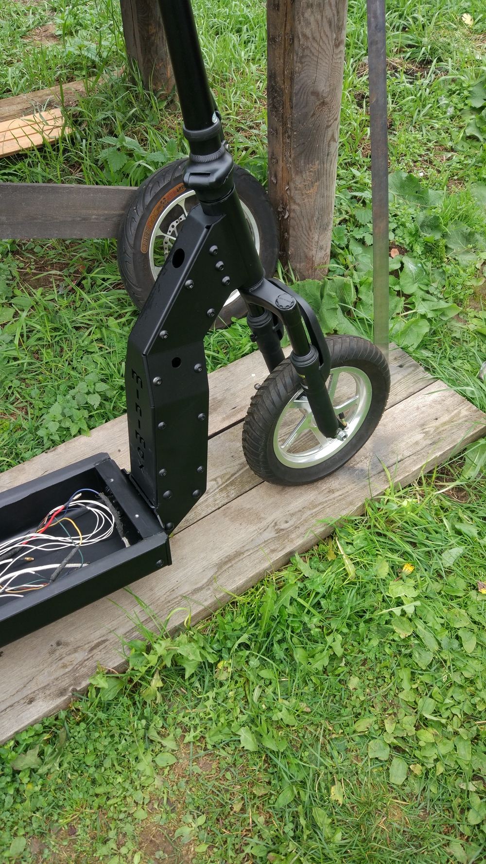

alexboy
и еще, есть у меня подозрение, что 12" вилка плюс 12" колесо при одинаковой длине самоката не выиграют длиной ящика у варианта 20" вилка 14" колесо, но это у конструктора нужно уточнить
dmitrii_i
По картинкам вроде приличное расстояние между колесом и ящиком, а под крыло минимум надо, можно почти вплотную к ящику. С лифтом у меня проблем нет, а вот в прихожей место для парковки аккурат в 120см, да и вообще самокат длинее 120см, лично для меня, очень неудобен, при таскании его по подъездам, коридорам, магазинам и т.п. местам.
alexboy
[user]dmitrii_i[/user], а если переднее колесо на 90 градусов повернуть, в парковочное место прихожей должен же самокат вместиться
