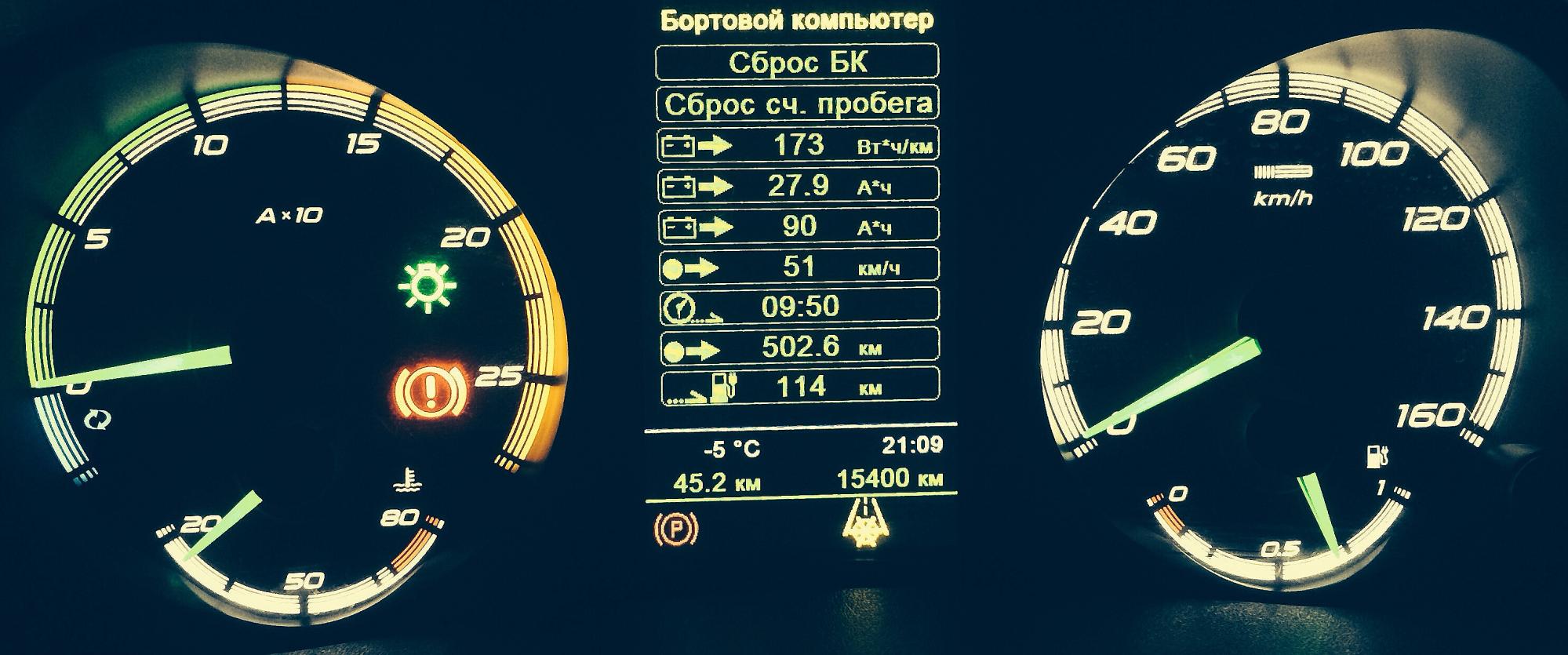

   Вот и преодолел рубеж в 15000км. Если посмотреть на показания ЦА то получается примерно 78 Ач на 100км в основном это зимний режим. Если взять за среднее напряжение батареи 250В то это почти 200Втч/км.
