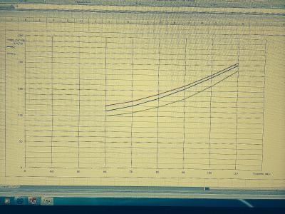

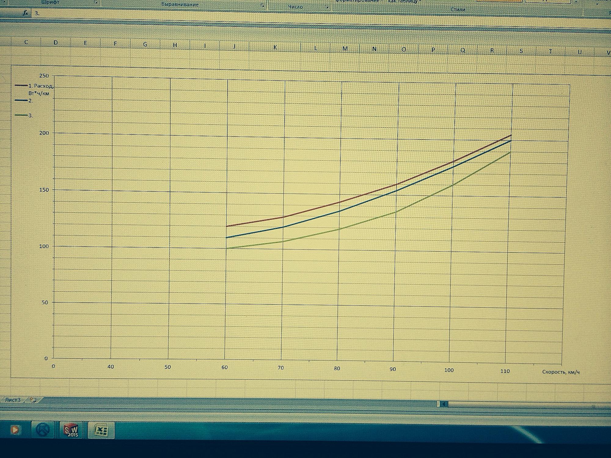

   Замерил потребление при разных скоростях. Долго выбирал участок дороги, чтобы был ровный, мало машин. Замеры усреднял после проезда туда, обратно.
1-ый график резина Кама, 2-ой график - Barum.
Когда посмотрел, что очень большой расход получается, начал грешить на дорожно покрытие, больно оно старое, все в трещинах и небольших ямках. Решил замерит на трассе М10, немножко помучил водителей. Результат заметно лучше. График 3-ий (шины Barum)
   Я все-таки думал что график будет больше на параболу похож, но видать он начнет резче загибаться при больших скоростях.
