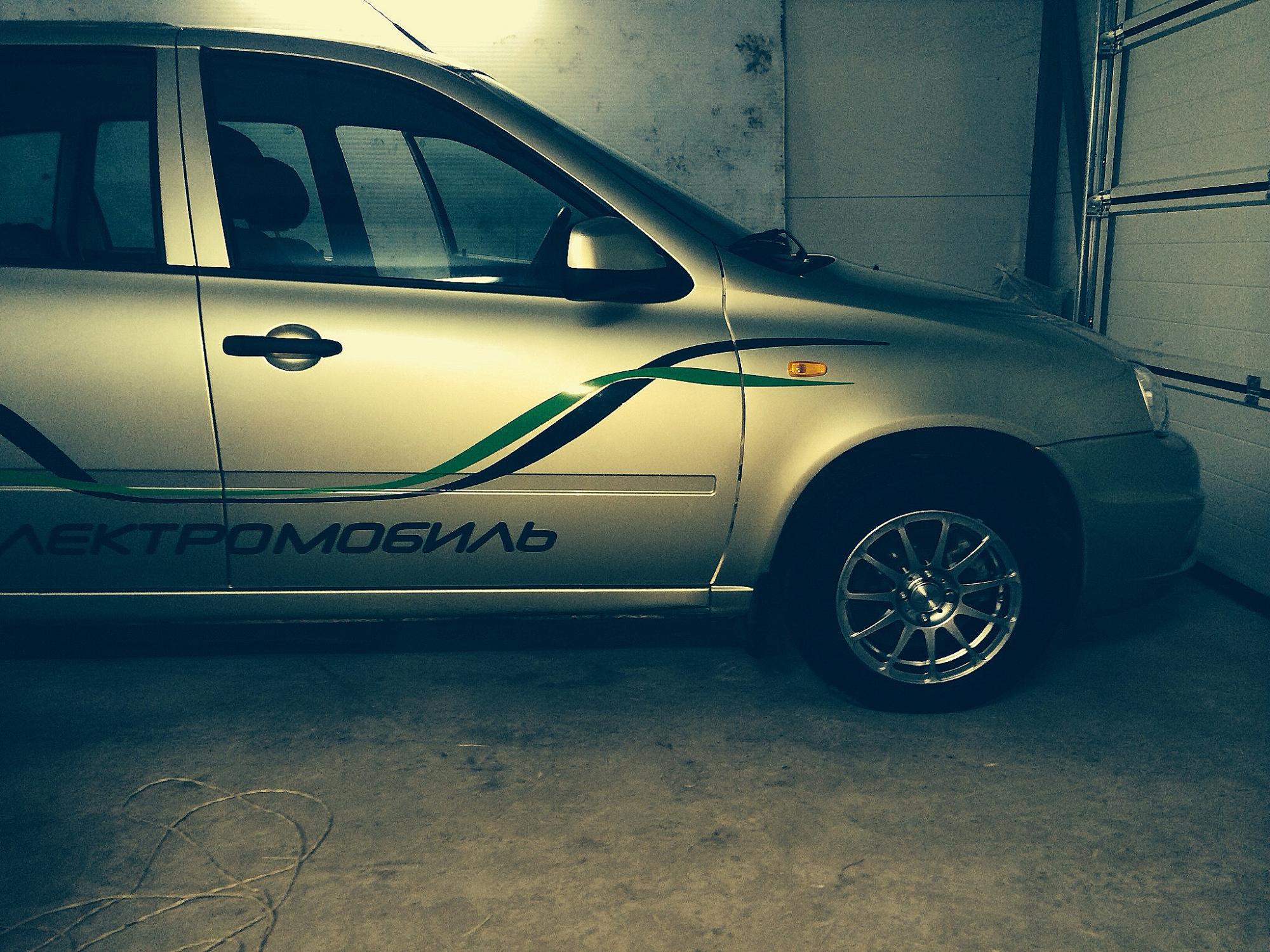

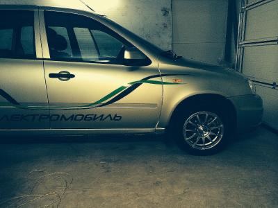

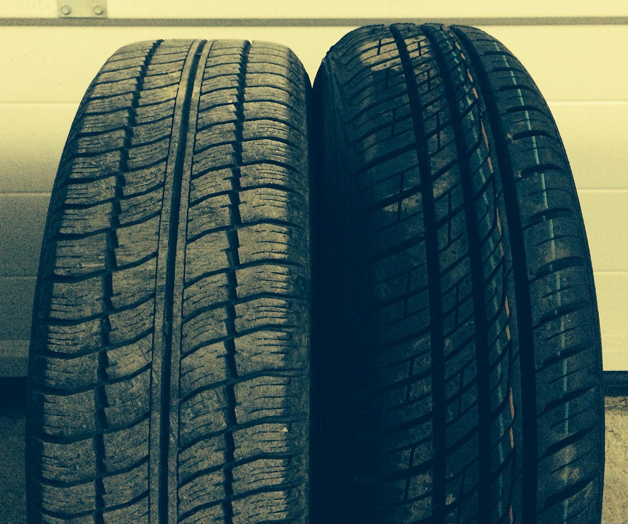

  Сегодня провел первое сравнение шин Кама и Barum. Не обманули! Действительно пробег гарантированно увеличивается где-то на 10%. При пробеге 45 км на Каме расходовал минимум 23Ач, на Barumе 20,5Ач скорость старался держать в обоих случаях 80км/ч.
Кама 175/65, Barum 165/70.

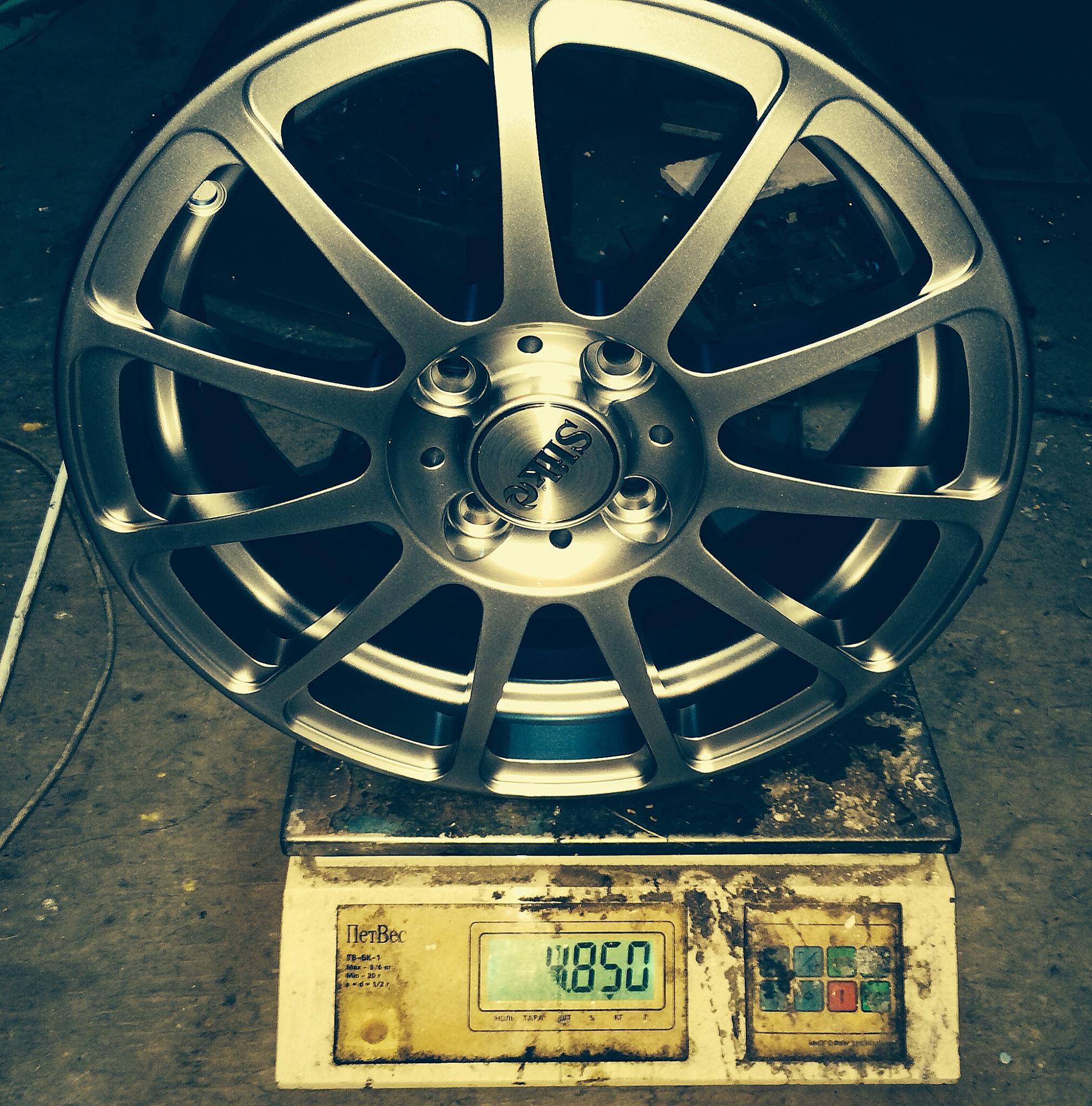

Поставил вот на такие диски.
Белые диски как у Андрея мне больше понравились как смотрятся на машине.
