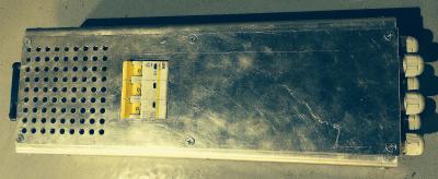

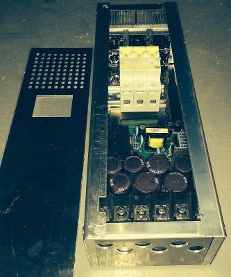

   Начал собирать трехфазный выпрямитель для "Размаха 6000". Комплектующие брал из мертвых частотников.  (конденсаторы, БП на 24в, мощное реле, разъем, мощный резистор предварительного заряда, радиатор, вентилятор). Были отходы алюминиевого листа шириной 100мм немного не хватило ширины, пришлось вот так извращаться с корпусом. Обычный выпрямитель --  бедная сеть, как он искаверкает синусоиду на полной мощности.

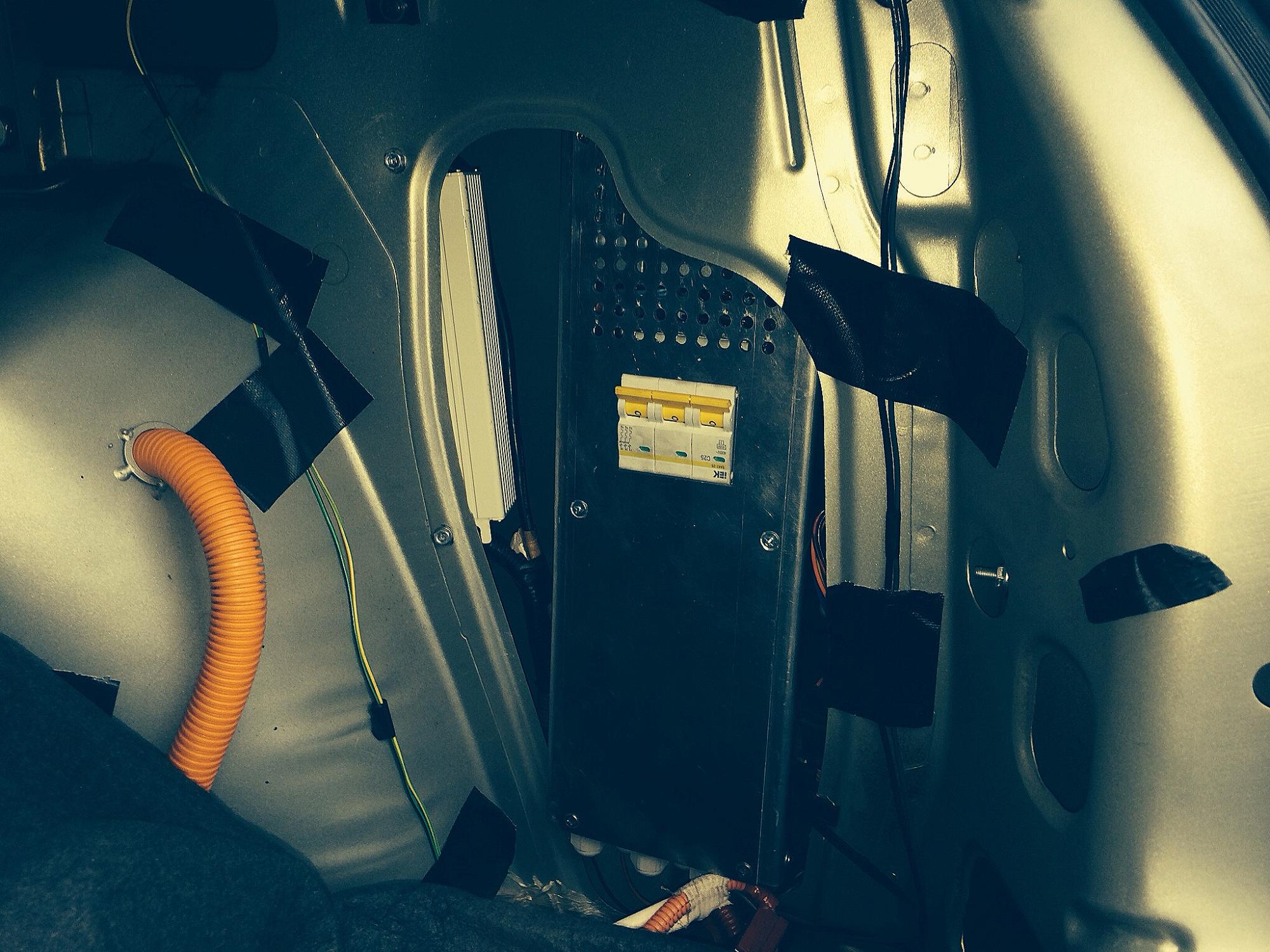

   Вот доделал мощный 3-х фазный выпрямитель, для совместной работы с "Размахом-6000".
Пришлось уплотнять внутренности, чтобы уменьшить длину блока на 40мм.  После этого его удалось запихнуть в полость крыла.
   Теперь жду провода, разъемы, чтобы подключить все вместе и подключиться к штатному зарядному гнезду.

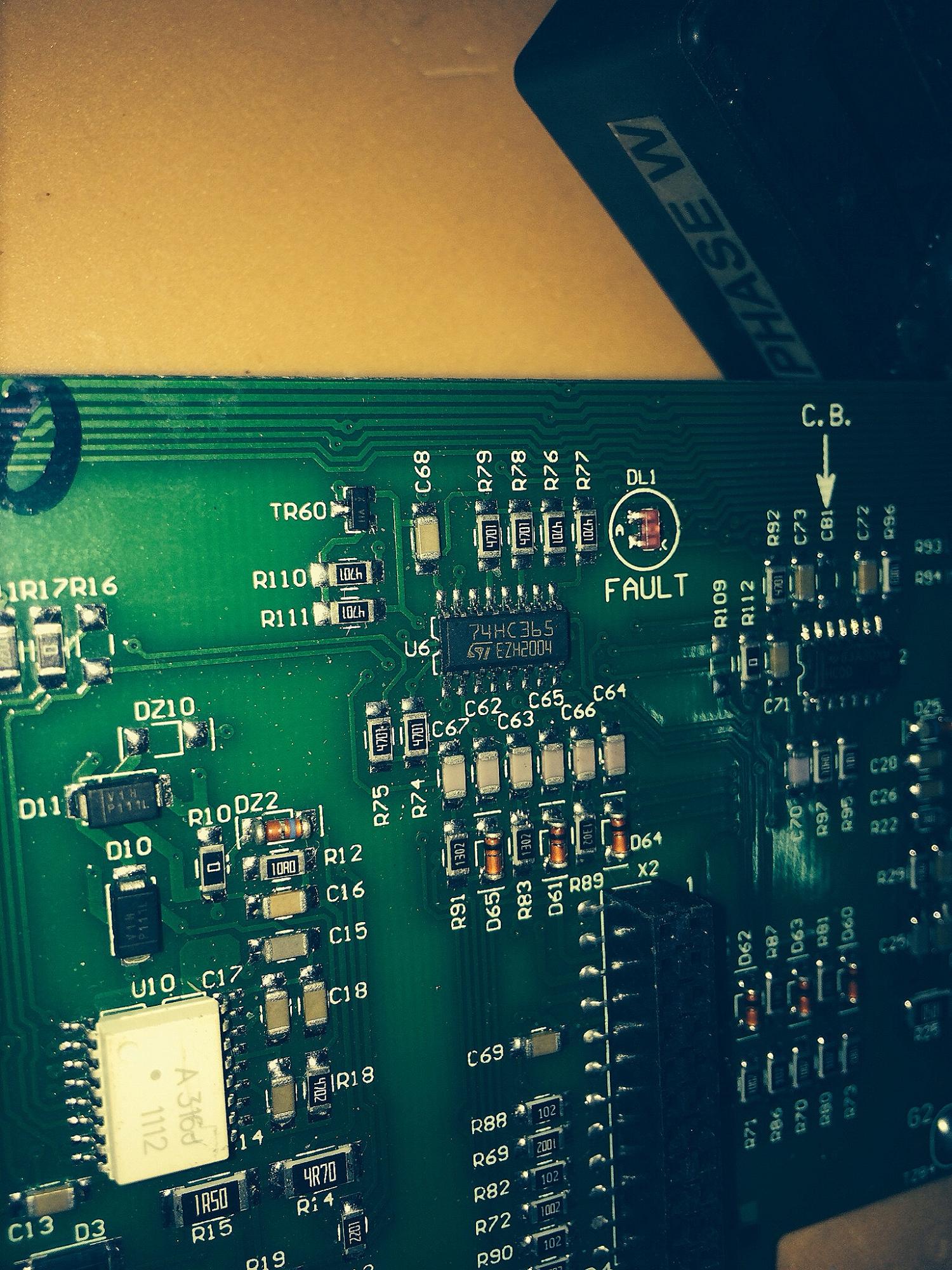

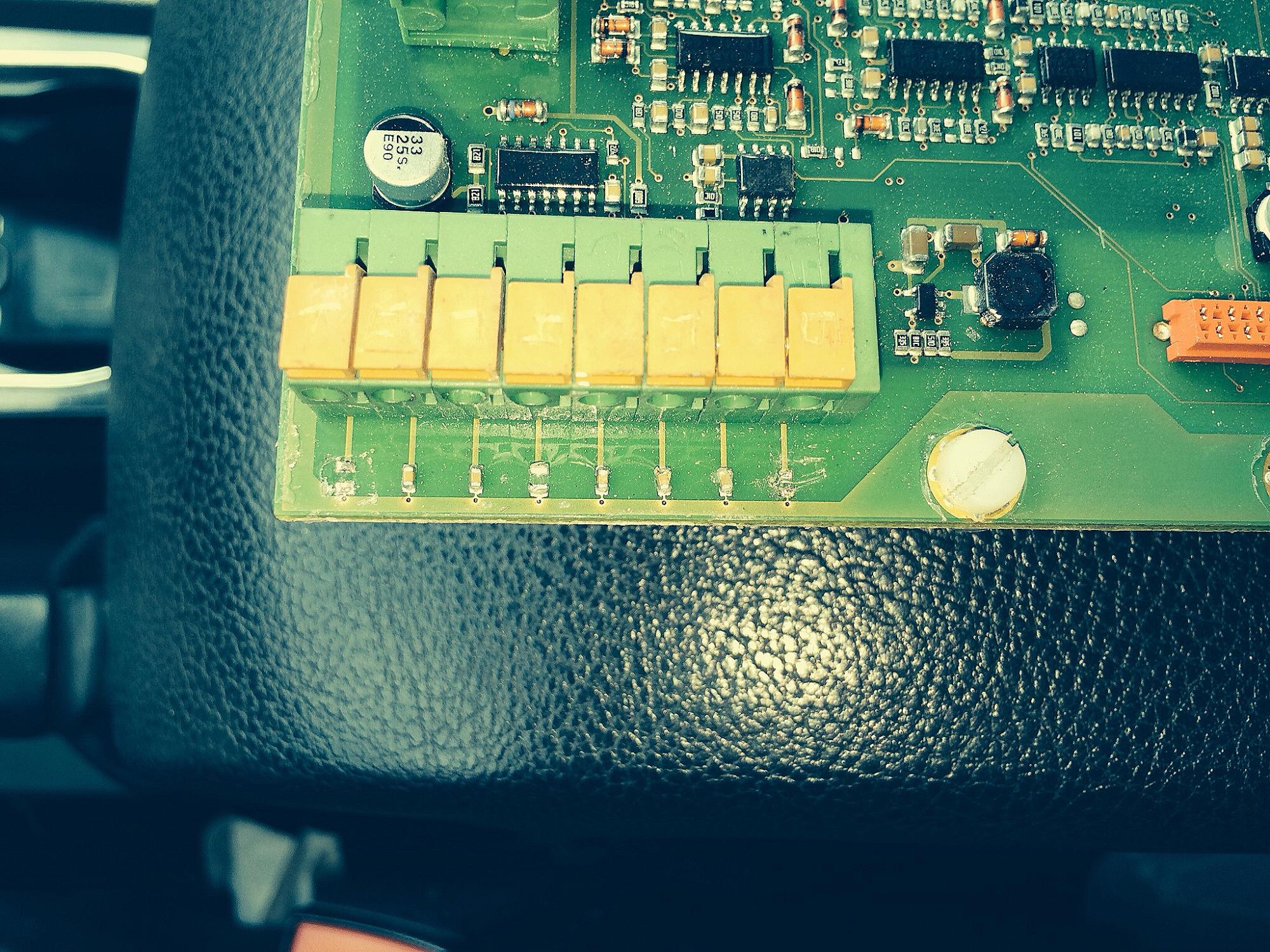

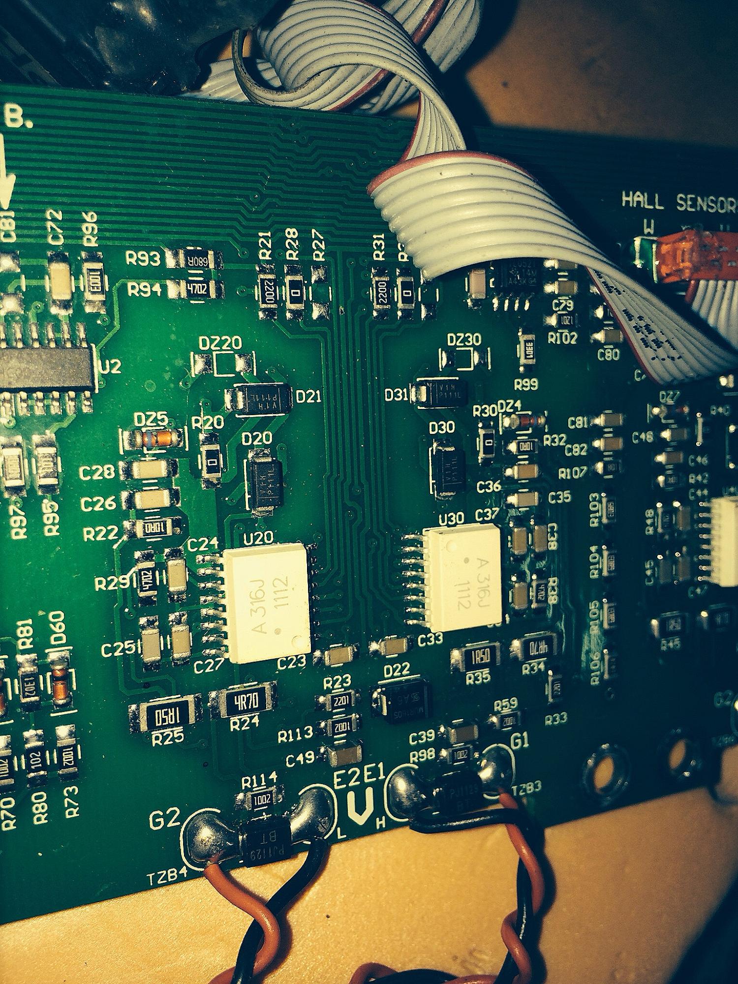

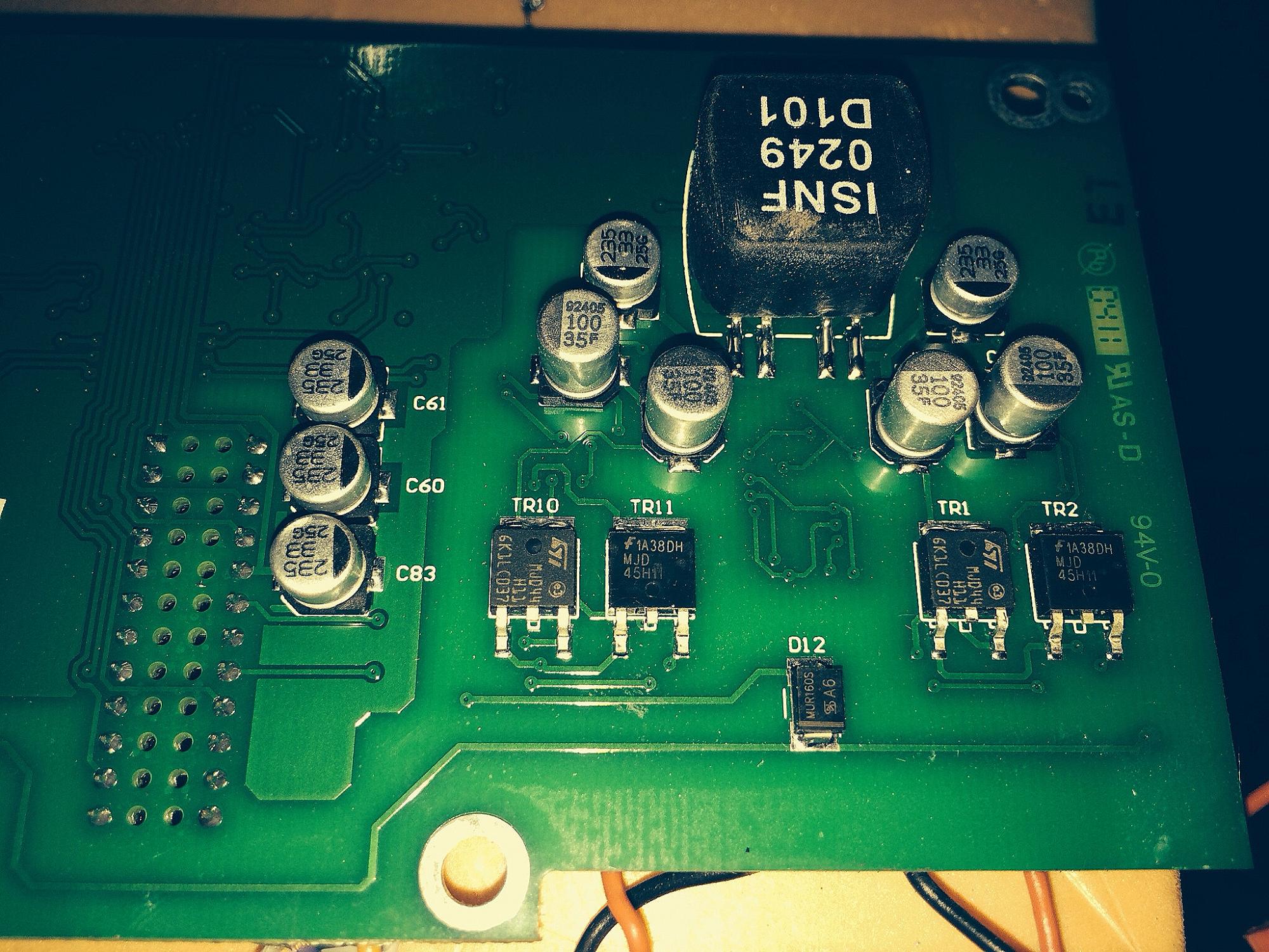

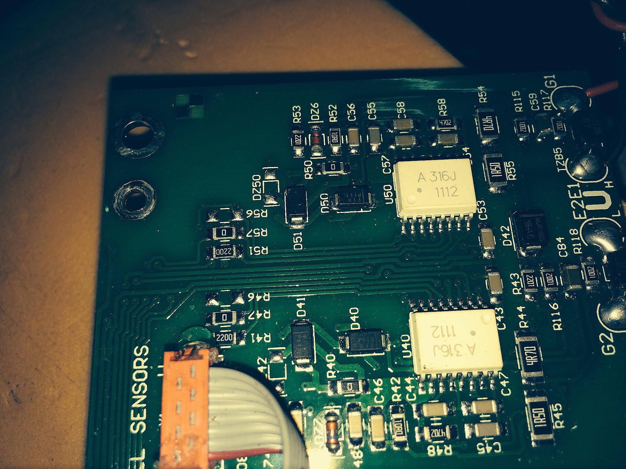

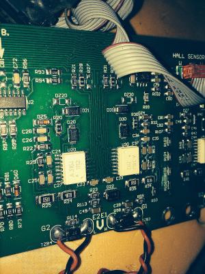

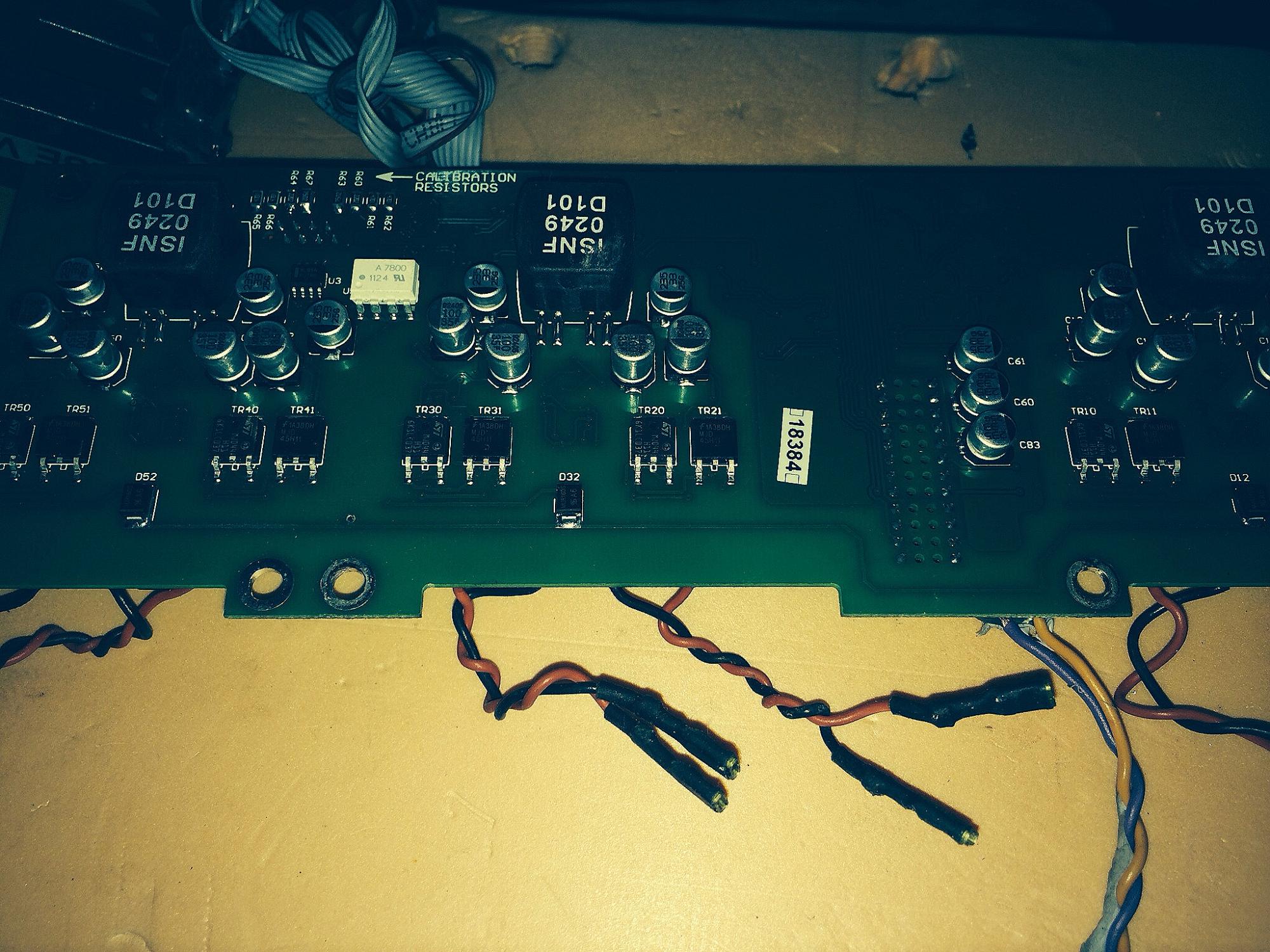

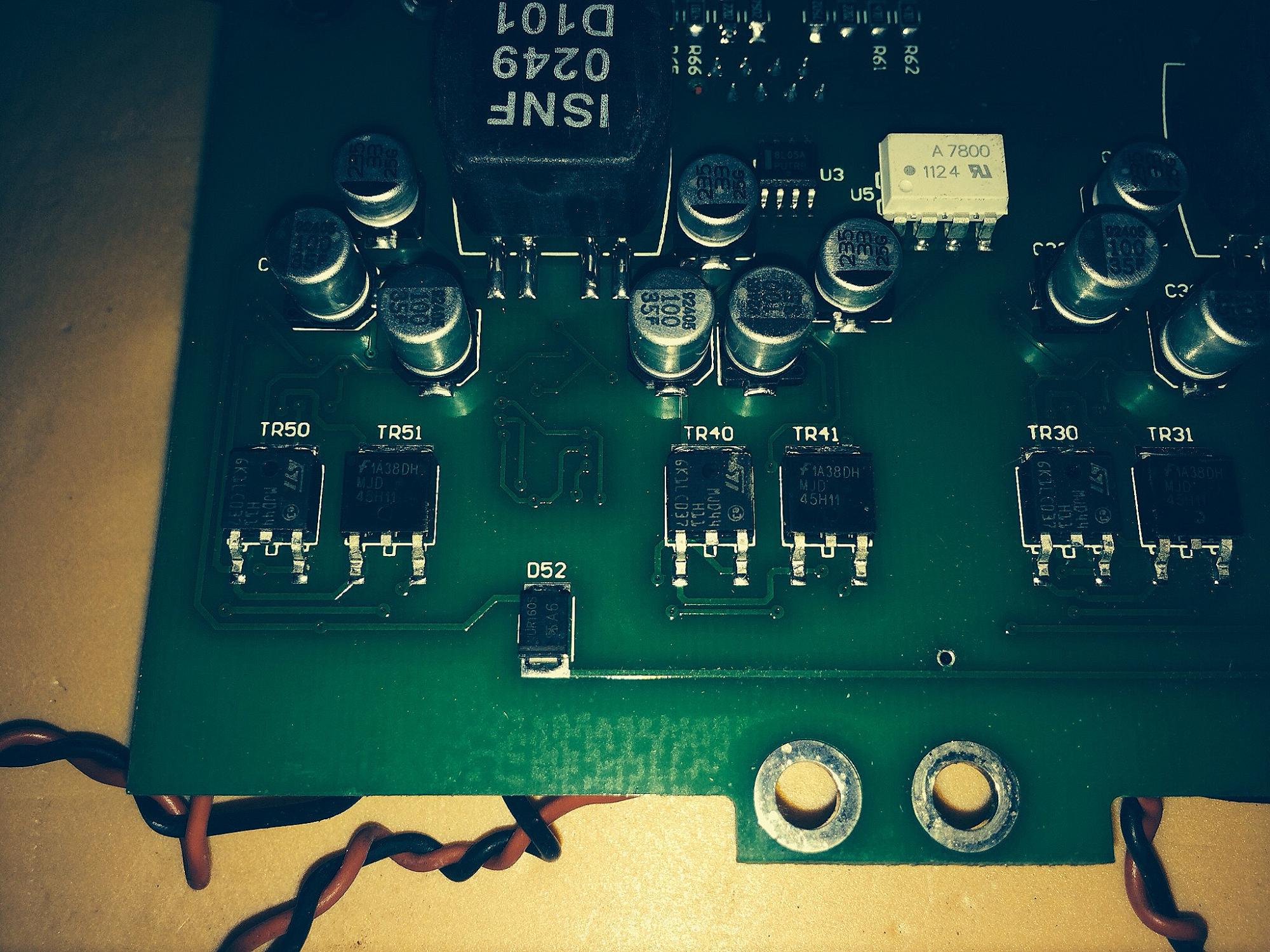

   Разбирал недавно опять контроллер. Вот пофоткал плату драйверов. Может будет кому интересно.
LICC
Юра, такой вопрос - после установки доп.блока кондеев на частотник, не пробовал увеличивать батарейный ток ,скажем до 250а? В стоке , если ток батареи выше 230А из под капота слышен неприятный свист частотника... Может с доп кондеями его нету?
аркан
   Нет, не пробовал. Я же так и не решил до конца проблему с контоллером. Он бывает отрубается, или происходит механический удар ( похоже сквозной ток) при резком ускорении. Газ отпускаю и если контроллер не отрубился, еду дальше.

   Последний раз, когда отрубился контроллер, думал все, хана. Машина перестала совсем ехать, потом заметил- едит, но со скоростью несколько сантиметров в секунду, причем на полном газу. При этом ток потребления был около 20А. Мотор начал сильно греться, поэтому следующие метров 50 я проехал за 3 захода, останавливался и давал остыть мотору.  Потом машина поехала нормально и я удачно заехал в гараж. Разобрал контроллер, долго все высматривал нашел сломанные керамические конденсаторы возле разъема  идущего к датчику температуры и энкодеру. Наверно когдато я зацепил их и со временем от вибрации чтото усогубилось.
  Крайние конденсаторы я выпаял, чтобы определить емкость. А конденсатор который примерно по середине разъема куда-то пропал. Он подключался к черному проводу который идет на энкодер. Я поставил конденсатор такой же емкости как и подключен к красному проводу. По габаритам они были похожи. Заменил расколотые. После этого глюк пропал. Хотя эта кондеры врятли так бы повлияли на этот глюг. Они просто помехоподавляющие, стоят на корпус.
   Забыл написать, еще обнаружил одну  сломанную стойку из четырех, держущих плату драйверов. Может она где-то что-то замыкала.
