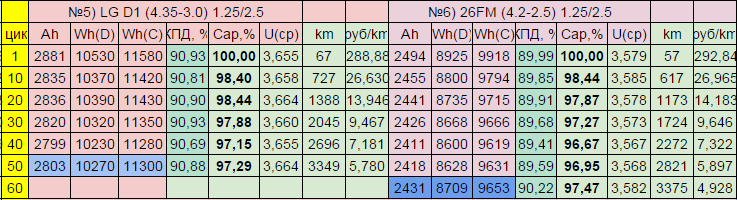

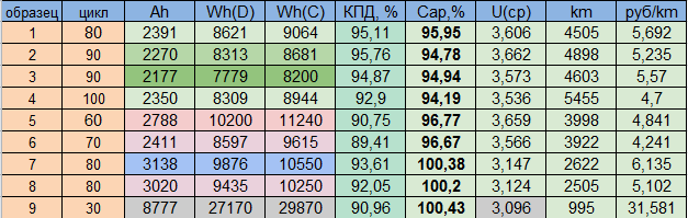

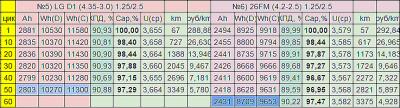

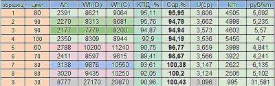

добавил две колонки -
"км "- гепотетический пробег на батарее типа лягушка, сделанная из 70-ти элементов  , за основу взял скорость до 30кмч при расходе 11 Втч*км , таким образом в последней строке мы видим пробег велосипеда через заданное число циклов, учитывая текущую емкость аккумулятора в ваттчасах.
и следующий столбец - удельная цена элементов на пройденный путь - "рублей на километр" -
таким образом мы получим к концу жизни элементов - цену одного километра без учета стоимости потраченного электричества

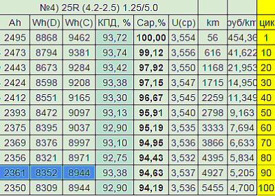

разряд элемента Samsung INR18650-25R током 2С
mevial
Вообще брать каждый 10й неправильно, отсюда и скачки, надо брать среднее из 10 измерений, если уж сглаживать график, то правильно. В эксельке я всё-таки ожидал полные данные с прибора, а не обкоцанную эксельку.
gekanaz
я же писал, что скачки из за того, что ночью температура ниже на 3-4 градуса, и емкость получается чуть меньше, днем чуть больше . Данные с прибора с самого начала не получится взять, чуть выше писал почему, далее немного статистика накопится, скину полную таблицу. в таблице синим цветом помечен момент , когда циклирование было запущено после сбоя.
про среднее значение согласен, как раз эти колебания и сгладят
а последний скачек обусловлен тем, что элементы отдохнули 12 часов
