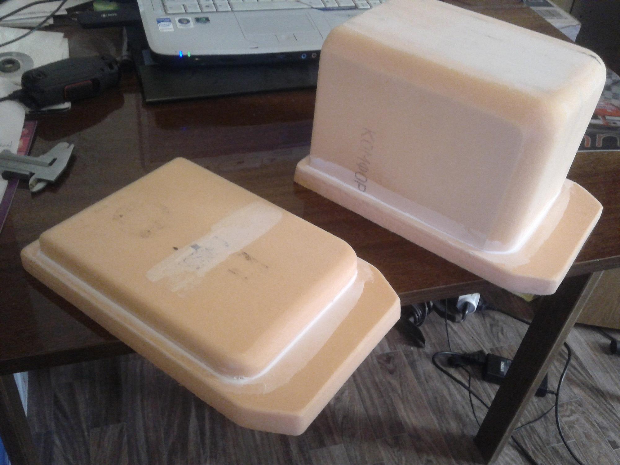

Подготовил болван под акум бокс. Буду вакуумировать из композита.

[user]ferum[/user], скажите, пожалуйста, из чего сделали болван под аккумуляторный бокс?
Shock
[user]ferum[/user] а почему бы педальную цепь сразу на мотор не кинуть? а ту лишний промвал со звездами получается, а чтоб планетарка не страдала от большого момента на мотор надо звезду побольше и соответсвенно на колесо тоже побольше, хотя у вас целая куча вариантов и возможностей в вашей супертехнологичной компоновке можно эксперементировать как угодно, проект огонь удачи!
ferum
Так пеноплекс же. Разной толщины есть. Отдельно вырезаешь, потом склеиваешь слои и обрабатываешь края.

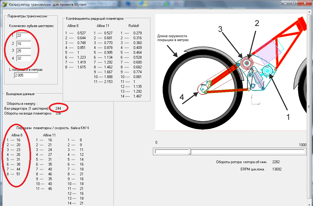

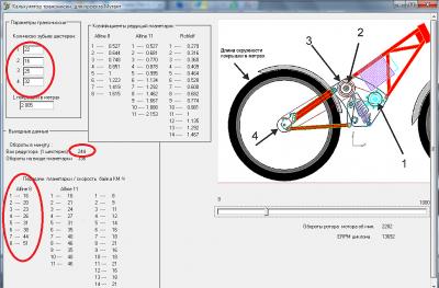

  Передаточные: мотор 20т (240 оборотов), система 32т, промвал 26т+фривил 13т, на планетарке входная 16т, выходная 25т, ну и на колесе попробую 32т.
Это внедорожный конфиг. Под злую резину. Вот скан, Чупа присылал мне программку, еще раз ему огромное спасибо, по ней ориентировался!
Для поездок на работу соберу второй вилсет, с резиной понакатистей и задней звездой поменьше, до 60 км/ч. Замена колес дело двух минут.
тааакс, ща посчитаем  :-)
(16/20)*(32/25)~=1 Стало быть редукция звёздами не набирается, а только планетаркой (внутренний маковый редуктор не рассматриваем)
При 14S и 3,7 В на ячейку получаем 52 В. Значит МАС 12Т будет иметь 290 об/мин. Если мощность будет ограничена на уровне 2,5 кВт, то крутящий момент на моторе будет 82 Н*м. А значит на 5 передаче и на колесе тоже будет 82 Н*м. На первой передаче на колесе получается 155 Н*м.
Что то мне подсказывает, что тебе захочется побольше  ;-)

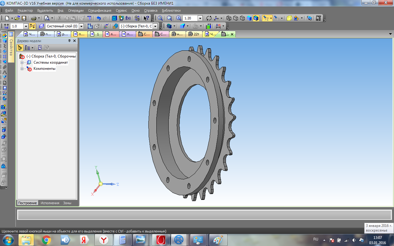

а каким образом выходную звезду 25т с планетарки ты установил ?
На фланец меньше чем 28т не получается.
ferum

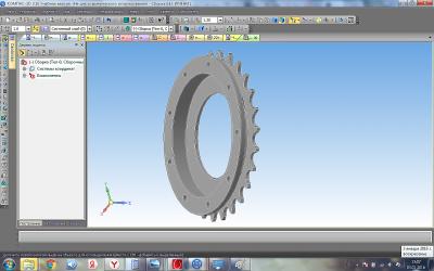

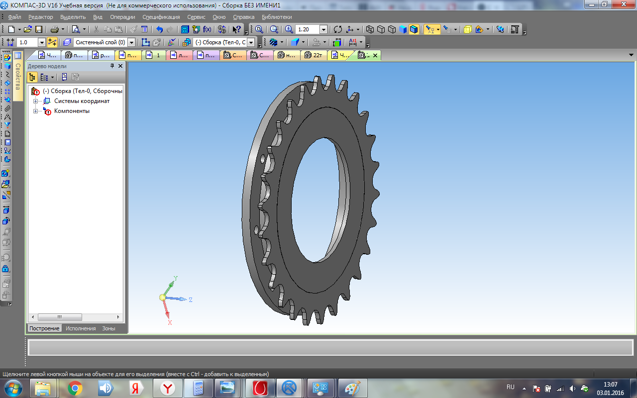

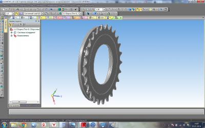

Пока только нарисовал, точится переходник. Звезду приварю аргоном. Прикупил листов 30ХГСА, в том числе 2мм толщиной. Нарежу нужных звезд. Как ты и говорил, все просто. Нашел расчет звездочек, помучился, нарисовал один правильный зуб, и теперь рисую на нужное количество зубов, рассчитывая среднюю линию. Можно будет подкалить зубы, есть на работе индукционный нагреватель. Пластиковую защиту на планетарке уберу, воткну сальник в переходник.
