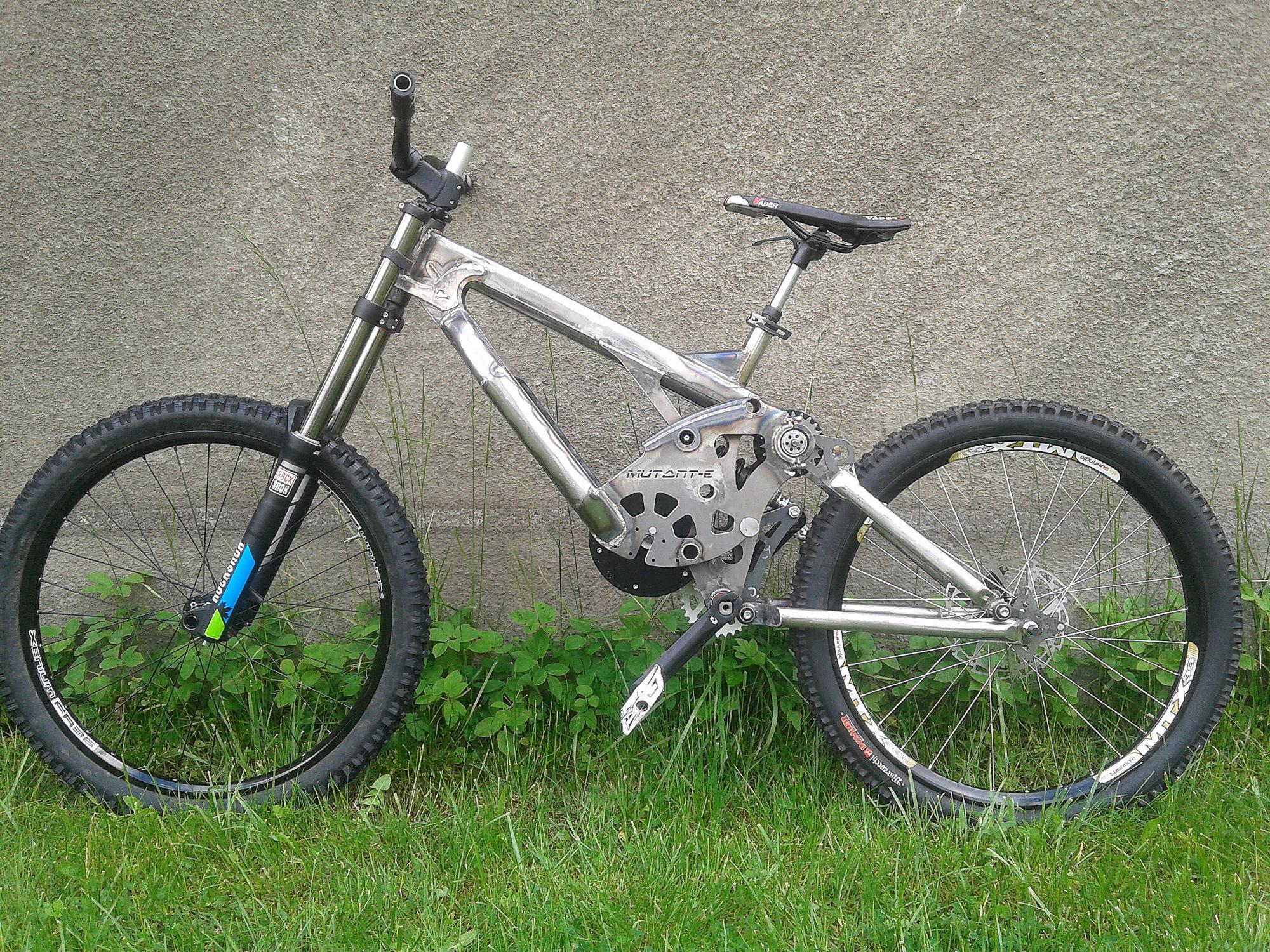

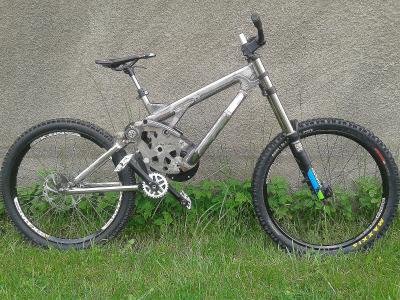

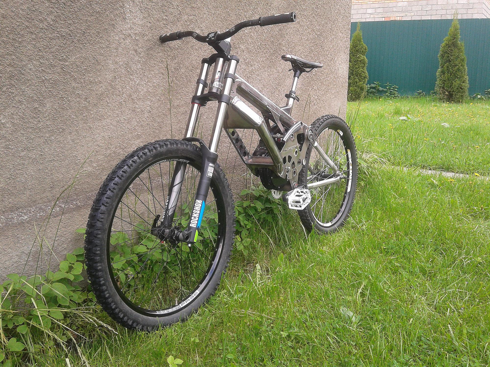

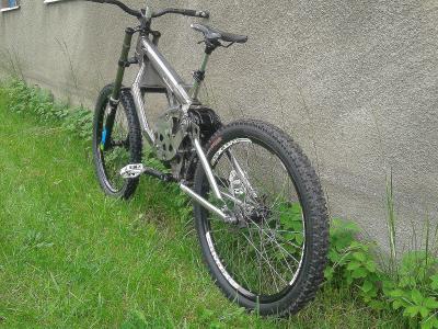

Первая сборочка после кондукторов. Все по местам вроде встало. Все линии цепей на месте. Перенес приводную цепь на левую сторону. Теперь и фат колесо влезет. Рама получилась процентов на 20 легче предыдущей, но заметно жестче. В общем я доволен. Осталось нарезать звезд, дождаться из Омска крышку на МАК под продувку, кое что подварить-подчистить, доделать батарею, и можно будет выкатиться  B-)

Вес?

[user]ferum[/user], да ты крут! Одна из самы сложных и интересных конструкций на форуме  :bravo:
Удивляюсь, как у тебя хватило моральных сил и терпения создать после первой сразу же вторую конструкцию. Я вот тоже запроектировал вторую версию своего Пирамиддла, но сил нет делать.
Ну и теперь как всегда вопросики от меня:

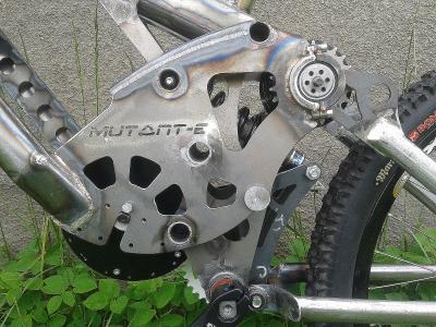

1. Не совсем понял как зафиксил ось планетарки. Внешняя обойма подшипника на раме, внутренняя на пере, а ось чем зажал? Учти, на ней момент равен 0,8 от входного момента.
2. Какой толщины звёзды и из какой стали?
3. Колёсную цепь пустил слева, я тоже думал об этом, но мне не понравились два неприятных фактора:
- слева в планетарке маленький подшипник, по сравнению с подшипником с правой стороны, тягой цепи быстро можно выработать левый подшипник.
- колёсную втулку придётся разворачивать и как то фиксировать барабан.
Отсюда вопрос - как фиксировал барабан ну и что там за втулка, может специальная какая то, без барабана?

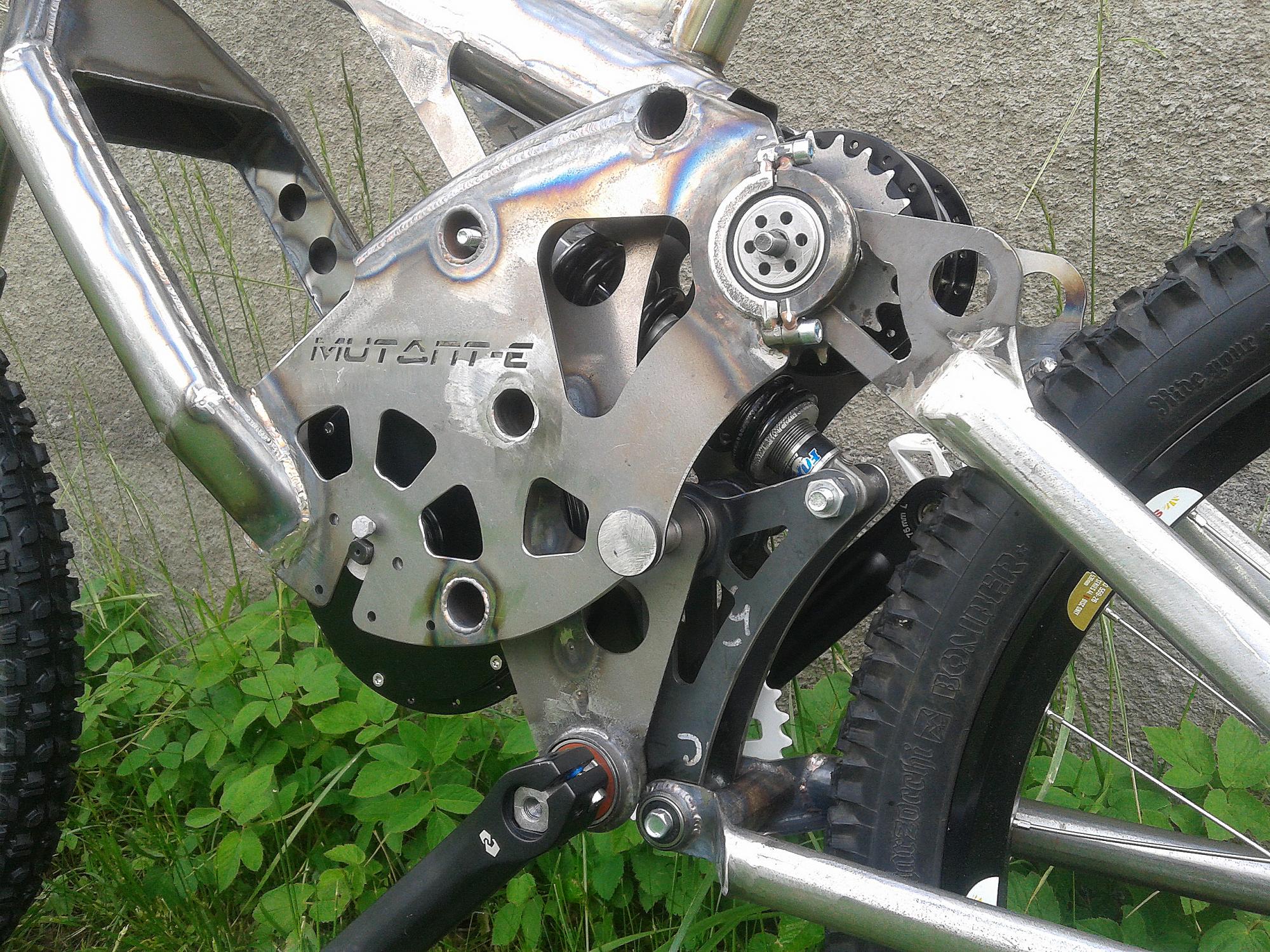

1 Верхние перья у меня разъемные. Я внутрь посадки подшипника вварил штатные шайбы, которые в комлекте. Планетарка сидит в маятнике жестко, как в дропах, а не в раме.
2 Звезды все из 30хгса, что и средняя часть рамы. 2мм. Я цепей набрал с чайника в свое время по скидке штук пять. HG40.
3 По планетарке думал. Там у меня влезает подшипник большой, между пером и планетаркой слева. Можно сделать разгрузочный. Я это буду пробовать позже. Задний треугольник к зиме хочу переделать. Есть нюансы, которые не устраивают. И чтоб фат колесо норм лезло. И дропы горизонтальные с натяжителем. Под фат думаю и вперед парраллелограмку запилю  B-)

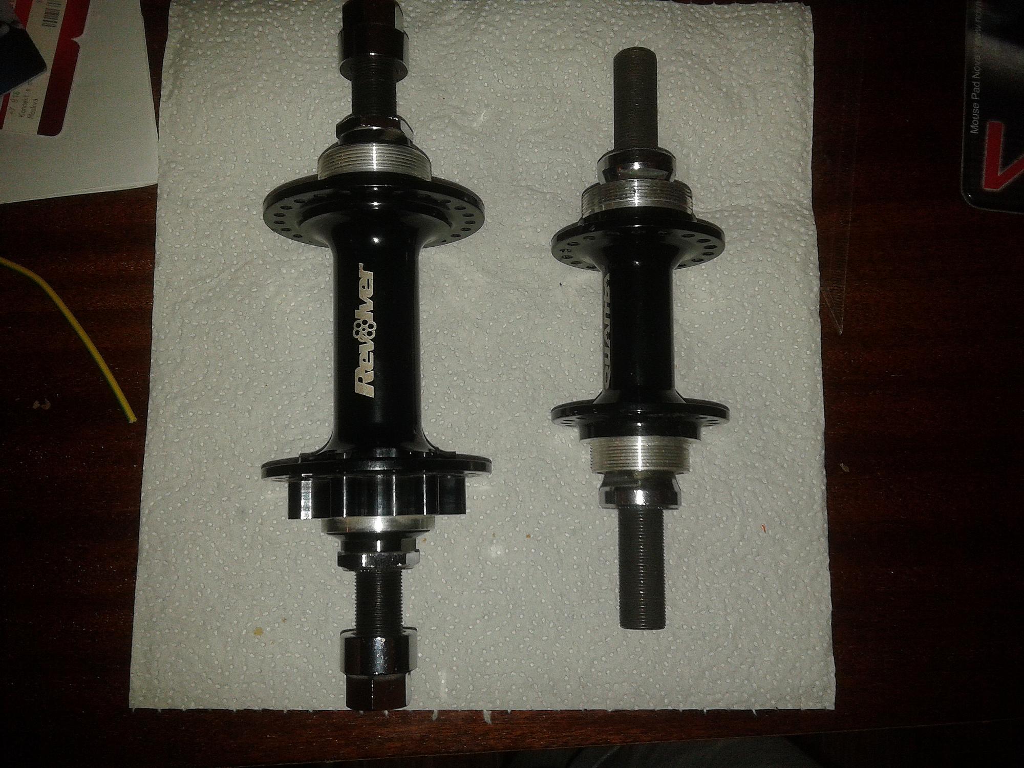

Втулка DMR Revolver. Ось 14мм, 135мм между дропами. Чумовая втулка. Жалко их больше не выпускают. Там с одной стороны посадка торм диска, с другой резьба. Два подшипника по краям. Очень широко спицы сидят. На резьбу насадил переходник шимановский под торм диск, и засверлю в тело все шесть болтов. Там мяса вроде достаточно. А вообще уже придумал бюджетную втулочку стальную, по тем же размерам. Буду пробовать. Там то нужна фактически мото втулка симметричная, с двумя подш и двумя посадками под торм диск, ну и ось 14!
Вот втулка в сравнении с бмх
Меня больше всего радует, что эту раму я собрал за час времени, когда домой приволок. Я в первую очередь по этому поводу заморачивался. Чтобы все удобно и быстродоступно было.

Не могу пока сказать. Весы поломал, тензодатчик вытаскивал  :ah: Но сильно легче предыдущей, а та была под десятку.

разберём по пунктам:
вварил, стало быть оптустил их заводскую твёрдость, ну да ладно, испытания покажут.
Планетарка в маятнике - с одной стороны грамотно, не будет антискуата, НО! Механизм переключения скоростей (держалка тросика) и сам тросик будут шевелиться вместе с работой подвески, я тоже так думал, но отмёл этот вариант, ибо тросик должен быть чётко зафиксирован, ведь там малейшие перекосы троса в рубашке будут приводить к нечёткому включению скоростей, хотя не исключаю, что в твоём случае гуляние тросика вместе с маятником не приведёт ни к чему плохому.
По поводу антискуата. После того, как в моей теме мы обсудили это, я на покатушках стал обращать внимание на это и вот что могу сказать: я его абсолютно не ощущаю и даже наоборот, он был бы полезен, ведь для нашего случая высокого расположения оси вращения маятника, под силой тяги колеса, маятник пытается как бы распрямить подвеску, это выражается в худшем отрабатывании кочек, по сравнению с ездой без тяги (накатом), поэтому считаю, что антискуат, будь он посильнее, способствовал бы сжатию подвески при наезде на кочку, компенсируя силу, распрямляющую подвеску.

Вес до 40кг хотелось бы. В идеале 35-37кг. Батарея 14s11p плюс бмс в коробку влезает.
Добавлено 24 Май 2016 в 15:32
Под мотор снизу буду клеить из карбона защиту, типа мотоциклетной, чтобы чисто и сухо было внутри, мотор продувать. Крышка под большой подшипник заказана, но чета пока не готова..
