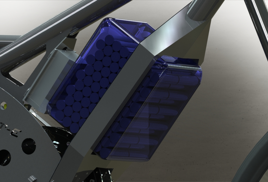

Может проглядел, какие размеры батарейного отсека?
Данная батарея под литий-ионки 18650.  Рисовал вокруг элементов, два блока 7Х11 шт. с учетом бмс и проводов. Буду формовать из стеклопластика.
А сзади него что? Контроллер? Как по мне, самое неудачное место под него.
ferum
По мне, так самое удачное. Минимальная длинна силовых проводов и чистота. Будет жарко ему, сделаю корпус и продувку. Если поставить под батарею, через неск километров по грязи он превратится в подобие муфельной печки, с шубой из высохшей грязи. А если запихать в корпус, то и обдува не будет. Так что все нормально.
PeaceHaver
Предлагаю заранее продумать конструкцию воздуховода, ибо, да, ему будет жарко. Все-таки батарея создаст неслабое разряжение за собой. Сдается мне, лучше его перед батареей поставить, можно прямо на диагональной трубе разместить - не думаю, что грязь туда долетит. Я все понимаю насчет проводов, но греться он будет не хило в мешке за баткой.
ferum
Сейчас на циклоне контроллер у меня чуть теплый. Не надо путать мотор в колесе и подвесной.

silayma2
#29
Все зависит от мощности контроллера. На мой мотор рекомендуют 6 фетовый контроллер, а я его использую с 12 фетовым, в итоге он еле теплый. Да и мотор в таком лайте что тоже чуть теплый.
[user]ferum[/user],  а что за элементы по марке будут? А  то сам хочу заменить свои народные липоли, думаю какие цилиндрики взять, пока остановился на НЕ2.
Увидел, вопрос отпал.
