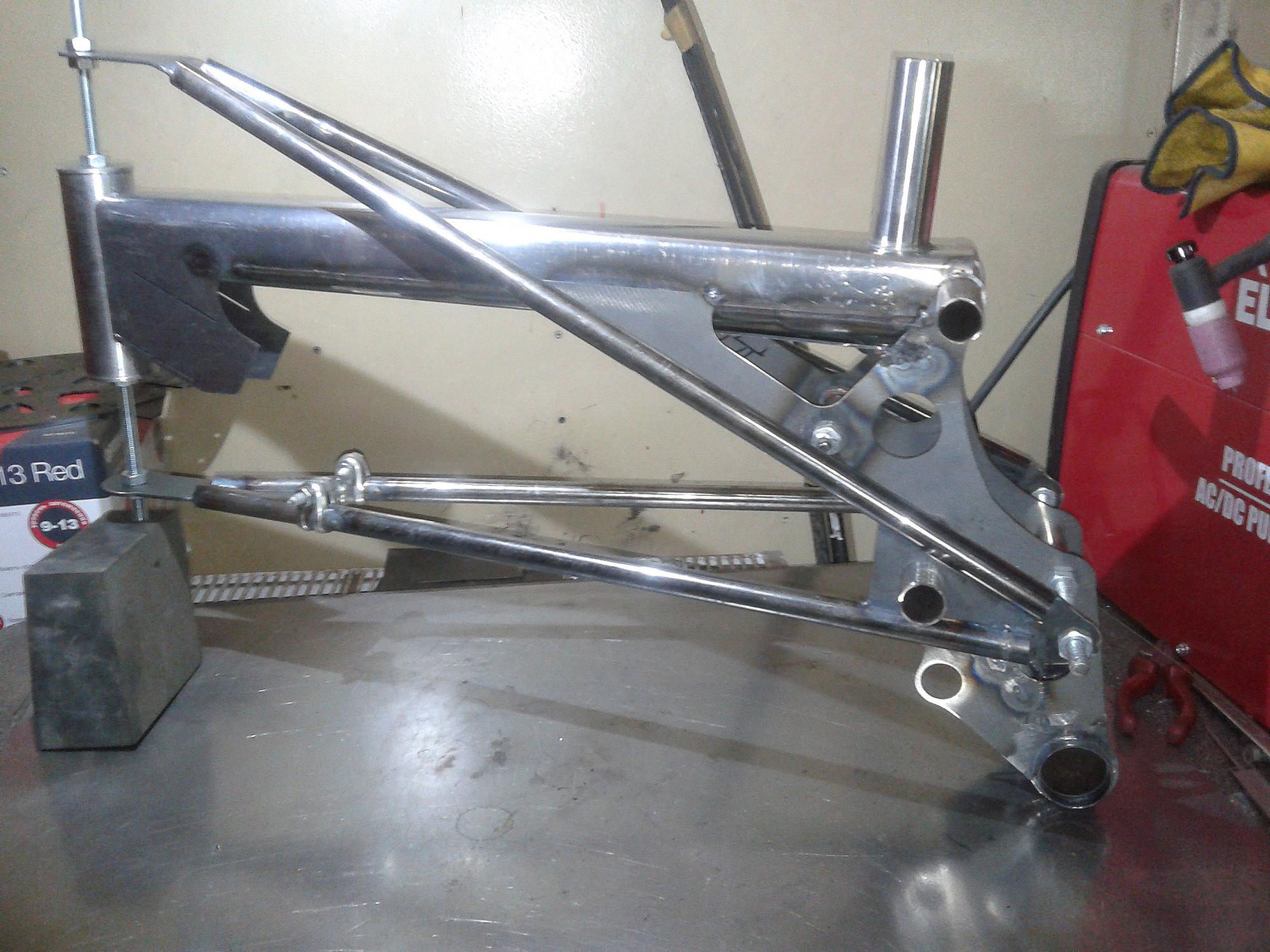

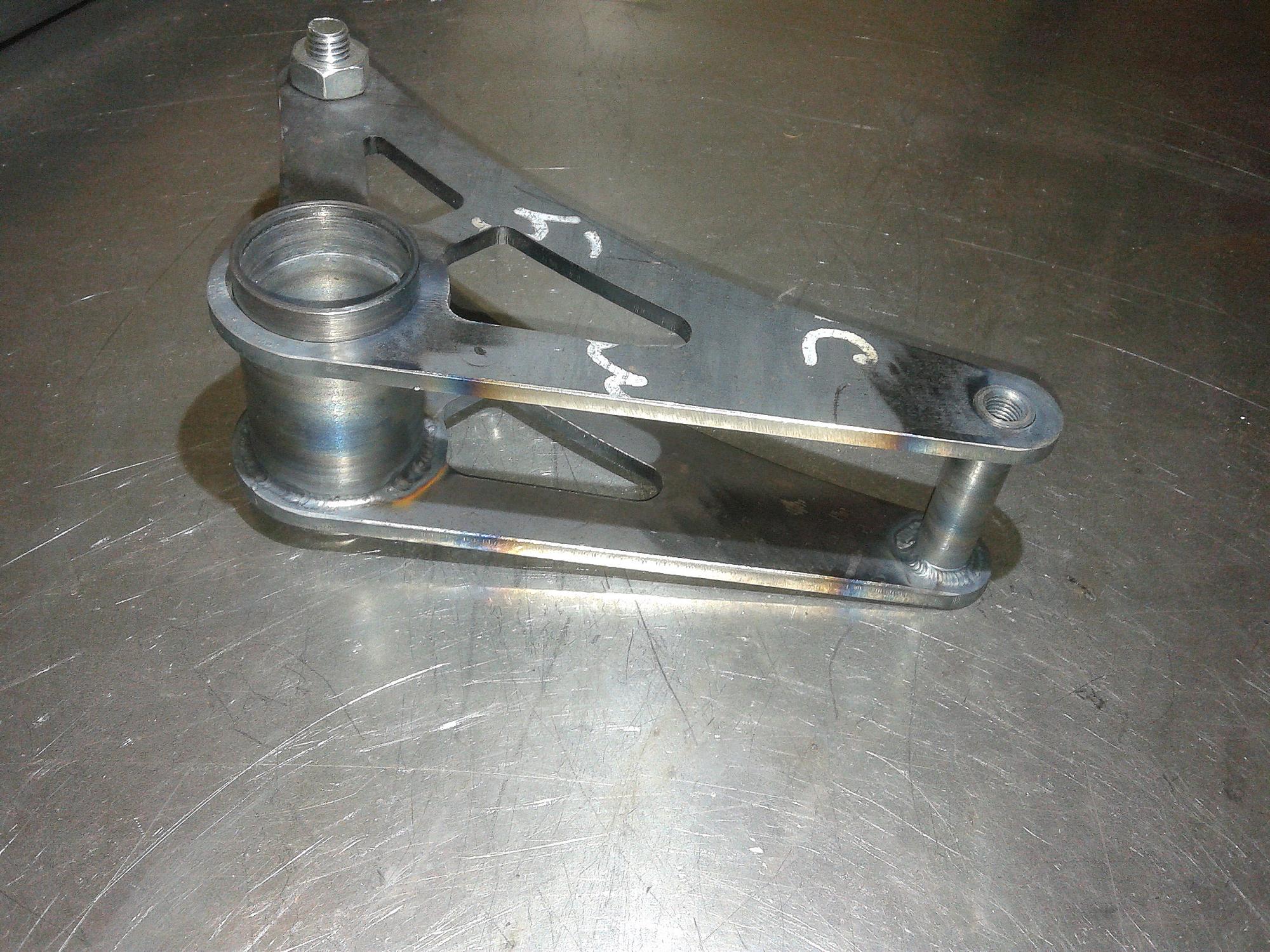

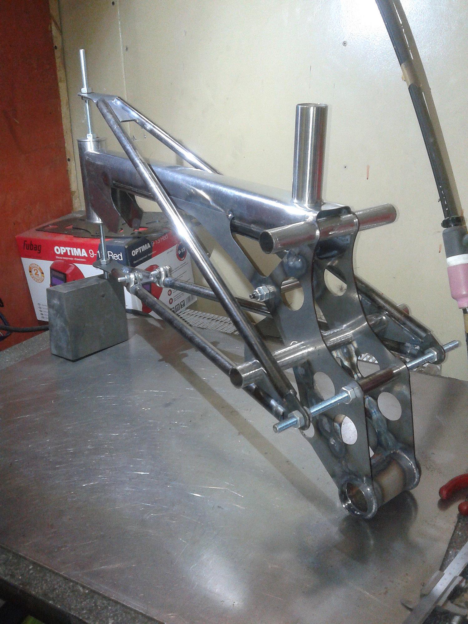

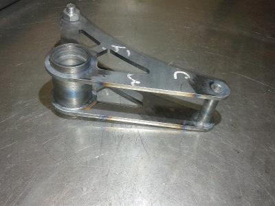

ferum
Все нарезано, поварил денек.
Линк подвески
Часть рамы в кондукторе

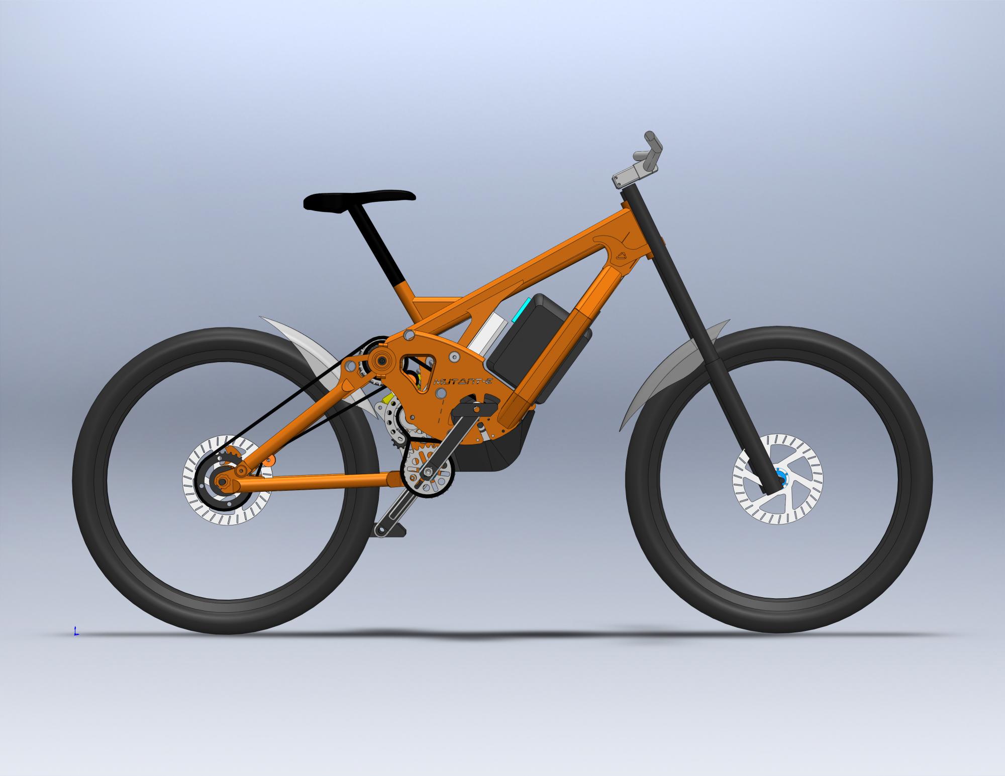

Определился вроде с цветом  B-)
PeaceHaver
Чисто имхо - какой-то грязный цвет на картинке получился.
Добавлено 30 Апр. 2016 в 17:12
Цитата: ferum от 30 Апр. 2016 в 17:04
Для сравнения:
ferum
[user]PeaceHaver[/user], как можно судить о цвете, по картинке из солидворкса, которая к тому же в мониторе  %-)
Это принципиальное решение по цвету. С оттенком разберусь ближе к делу.
