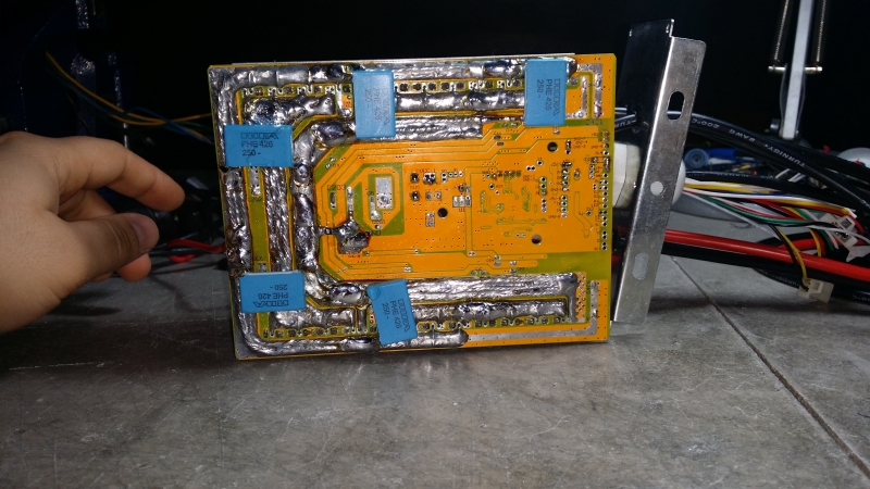

Ну вот собственно он полностью и говто. Только одна большая проблема. Не шьётся контроллер никак. Чего только не далал. Не понимаю почему. Буду Льену писать.
И не смысла его выкатывать на улицу, я по квартире попробовал, не едет, динамика пенсии на мотороллере 50 кубовом. Нет смысла мучиться выкатывать на улицу что бы просто попробовать. Мне интересно не только как подвеска ведёт себя и он сам но и больше всего его динамика, как он будет с места хреначить.
Поэтому как только прошью контроллер так и выкачу. Или придётся искать новый контроллер.
horrorlv
Вполне вероятно, что твой контроллер не инфинеон. Стандартным шнурком ты его не прошьешь, только лудить шунт, под нужный ток.

Шунт залуди, выезжай на пробу. Видео выкладывай.

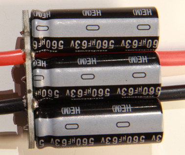

Можешь пленочников повесить, а на силовые пару низкоомных жирных кондеров. Контролеру и бат-ке полегче будет.
