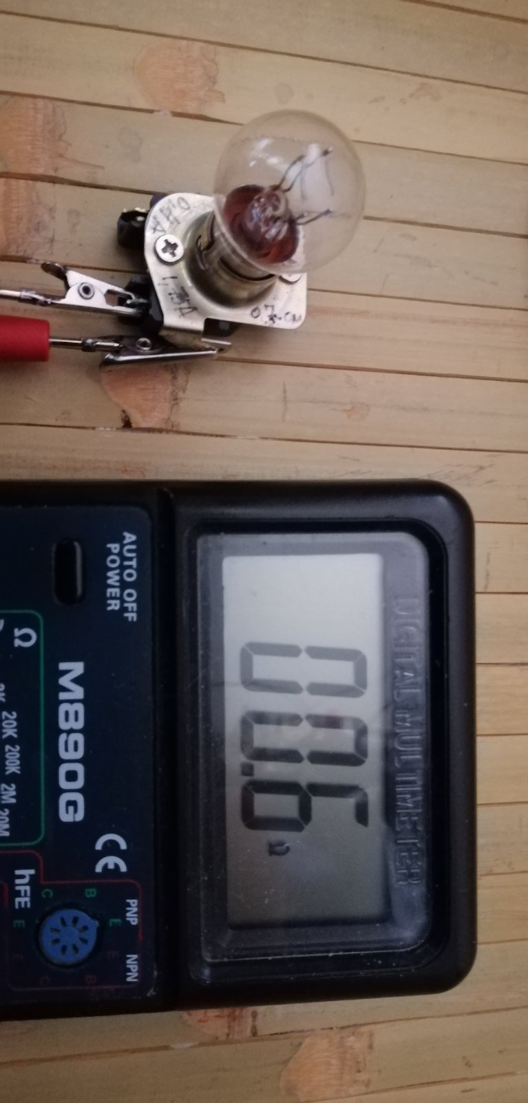

Что то у меня цифры не сходятся. Предполагаю что лампа 21+5 Вт - при 12В ток будет 1.75А (на 21Вт), сопротивление 6.85 + 28.8 Ом. Как у вас получилось 2.7? Даже при паралельном включении 5.534 Ом. Лампа хитрее чем я предположил? Вроде ток на лампе правильно написан.
реношник
Zveruga
Мультик что то странное показывает, батарейка свежая? Замкнутые щупы 0,6 а меряем 0,22? Пардон, плохо смотрел фото. Лампа точно 21+5? Не 6-ти вольтовая? Ну вижу же на нижнем фото 1.7А ;-) Закон Ома отменили что ли?
реношник
на цоколе маркировка
1077
12V 21/5W
Zveruga
Ну дык 21/12=1.75А, 12/1.75=6,85 Ом, по другому вроде никак :ah:
serg99
[user]Zveruga[/user], Ну а если нагреть при 1.7А? Сколько будет?
Zveruga
Zveruga
Да, чё то я лоханулся с сопротивлением... А вот с иголками такая история. Если взять засульфаченную батарею и подать на неё "второй" вариант импульса (длинный), то через некоторое время импульс потеряет и длительность и амплитуду, т.е. сначала он превратится в короткий, а потом упадёт амплитуда . Это говорит о том, что батарея начала брать ток, причём практически весь ток импульса. Наблюдал такую картинку на упсовой с помойки. Процесс заряда идёт достаточно быстро, учитывая что после окончания импульса в батарею идёт ток с источника через дроссель и диод.
