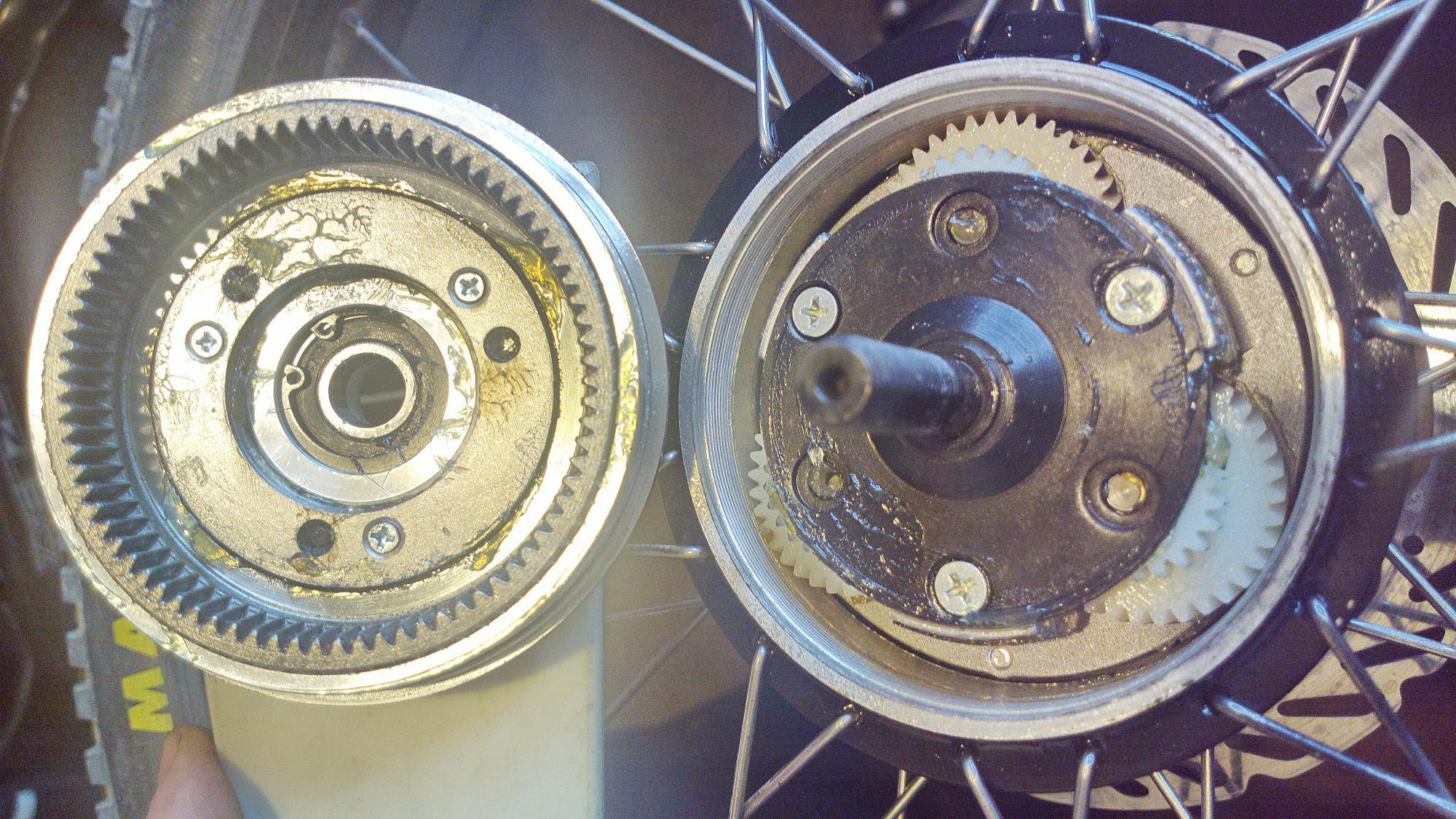

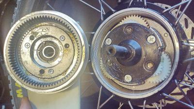

Цитата: Smiler от 14 Авг. 2015 в 21:15
есть какой нить вариант открыть q100 без съемника? :(
По-идее можно. Но с другим, съемником. В виде самозатягивающегося хомута.  Как для маслянных фильтров авто.
Но, там реально адское усилие. У меня последний раз так закис по резьбе, что пришлось искать метровую трубу.
Еле открутил, чуть не помер от натуги.  :facepalm:
Вот нашел фотку, по запросу из лички. Для лучшего понимания конструкции оси и крышки с резьбой.
