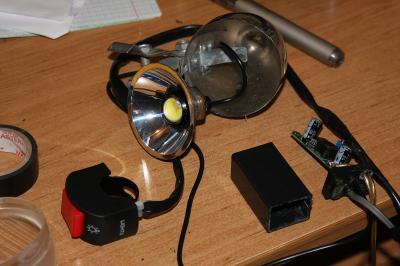

Заодно сделал себе свет головной

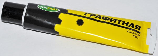

Надпись на тюбике:
Универсальная водостойкая графитная смазка предназначена для смазывания особо нагруженных узлов и механизмов бензотехники и промышленного оборудования. Идеально подходит для смазки редукторов и валов привода бензокос благодаря своим эксплуатационным свойствам и удобному тюбику с тонким наконечником.
Не оказывает негативного воздействия на лакокрасочное покрытие, резину, пластмассу. Интервал рабочих температур от -20 до =70 с.
http://www.airgunstore.ru/sredstva_ukhoda/grafitnaya_smazka_oilrayt_100g/#!prettyPhoto

[user]SergoRus[/user], Химически может и не оказывает, а механически частицы графита твёрже пластика и сыграют роль абразива.
Да и пластик бывает разный - одному пластику никакая химия нипочём, а другой может и от спирта поплыть.
Выбор смазки для пластиковых нагруженных редукторов - дело очень ответственное. Если ошибиться с выбором, то ресурс пластиковых шестерен может снизиться на порядок.

Надпись на тюбике:
Не оказывает негативного воздействия на лакокрасочное покрытие, резину, пластмассу. Интервал рабочих температур от -20 до =70 с...
Да написать могут и не такое... :( "Пластмасс" - мульён и все с разным химсоставом, твердостью... Резина - аналогично есть бензостойкая, маслостойкая...
