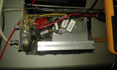

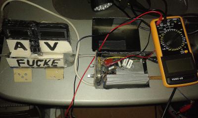

Perepol
Я перешел на полевиках и интегральних схем. Ща сделал регулятор тока и напряжения на 10 ампер реальних и буду запускать в первий раз на мощном токоизточником которий ошибки не прощает последний раз лм317 так бабахнула что осколки взлетели на 3 метра.
Короче регулятор напряжения сделан на 2 лм338 а регулятор тока на качественом полевике тошиба. если не бабахнет то ставлю и вентилятор.

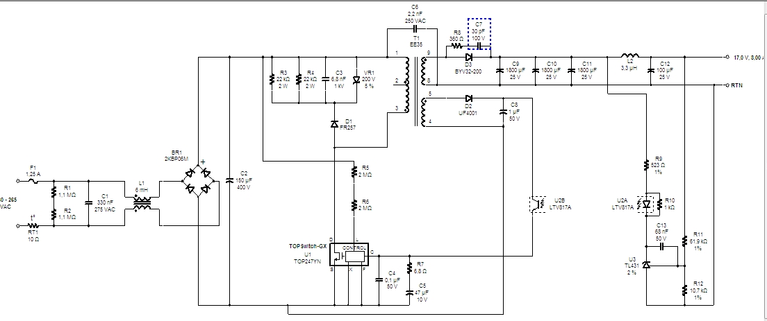

Всем  доброго дня.Нужен помощь зала.
Меня интересует Кламперная часть,а именно FR257(2,5А-60Рик-500ns его в продаже нет,если заказать то через месяц 100шт. Есть FR207 (2,0A-30p-500ns) Есть FR308 (3,0A-20p-100ns) Кто разбирается подскажите FR207 потянет,хотя на пол ампера ниже чем FR257 и не ясно нужен ли резистор в ОМах после диода,хотя схеме нет и нога Х то же не через резистор,а просто на земле.
Alex_Soroka
HER308 поставьте вместо него.
WERAS
 Спасибо Александр! А как быть с ногой Х  с ограничением?
Alex_Soroka
в этой схеме никак - она у вас на земле и ничего не ограничивает.
Даташит вообще-то надо чтить и читать  :hello:
