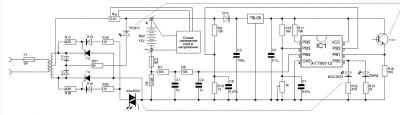

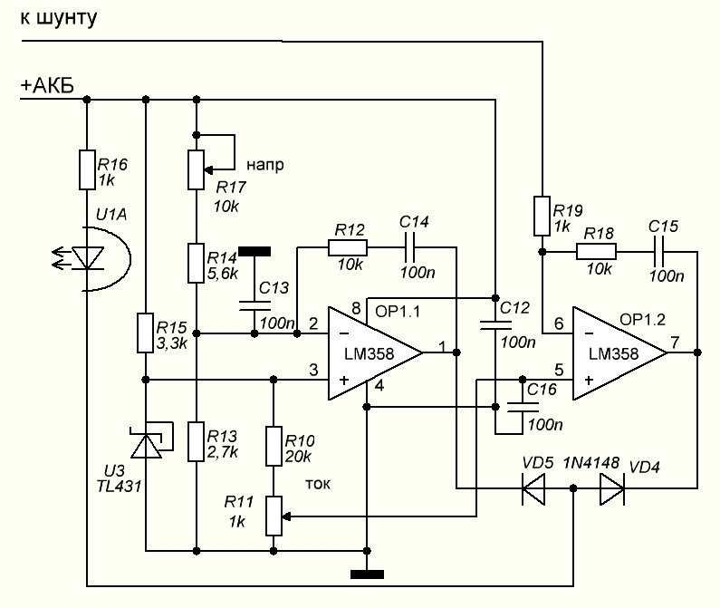

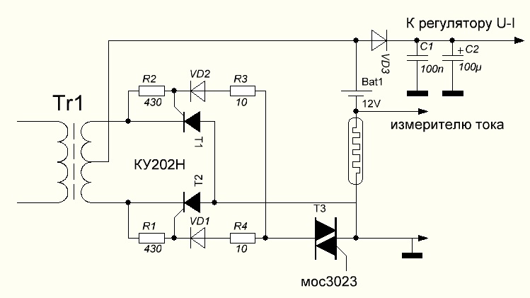

WERAS
 Всем доброго дня! Ребята,кто разбирается подскажите пожалуйста,этот схема таком варианте будет ли работать? Спасибо за ранее!
Иван77
#695
[user]WERAS[/user], на мой взгляд управление тиристорами в верхней схеме организовано не правильно, тиристоры управляются положительным потенциалом, а нижняя схема - управление ШИМ контроллером, будет зажигать светодиод оптопары при повышении заданных напряжения и тока.
   Возможно будет работать вот в таком варианте, но не уверен в стабильности.

WERAS
 Силовая часть взято отсюда.
SanSanich
А ссылку на описание можно? Тиристор открывается напряжентем на управляющем электроде, а вот закрывается в момент прохождения через него ноля тока ( не напряжения!). МОС здесь должен открываться не с начала полуволны, а с некоторым отстованием, чем оно больше, тем меньше ток заряда. РС817 и должен указывать на начало полуволны, а в вашей схеме его нет. Работать не будет.
Alex_Soroka
Все будет работать.
MOC никто не использует для "открывания с начала полуволны", там другой метод управления мощностью  :hello:
Если вы знаете только один способ управления тиристорами то не лезьте критиковать чужие схемы, особенно если там есть МК внутри.
Vova_n
[user]Alex_Soroka[/user], Вопрос на который отвечал [user]SanSanich[/user],  вот тут https://electrotransport.ru/index.php?msg=2003683 и ответ он дал верный.
Про саму с МК речи не идёт.
SanSanich
