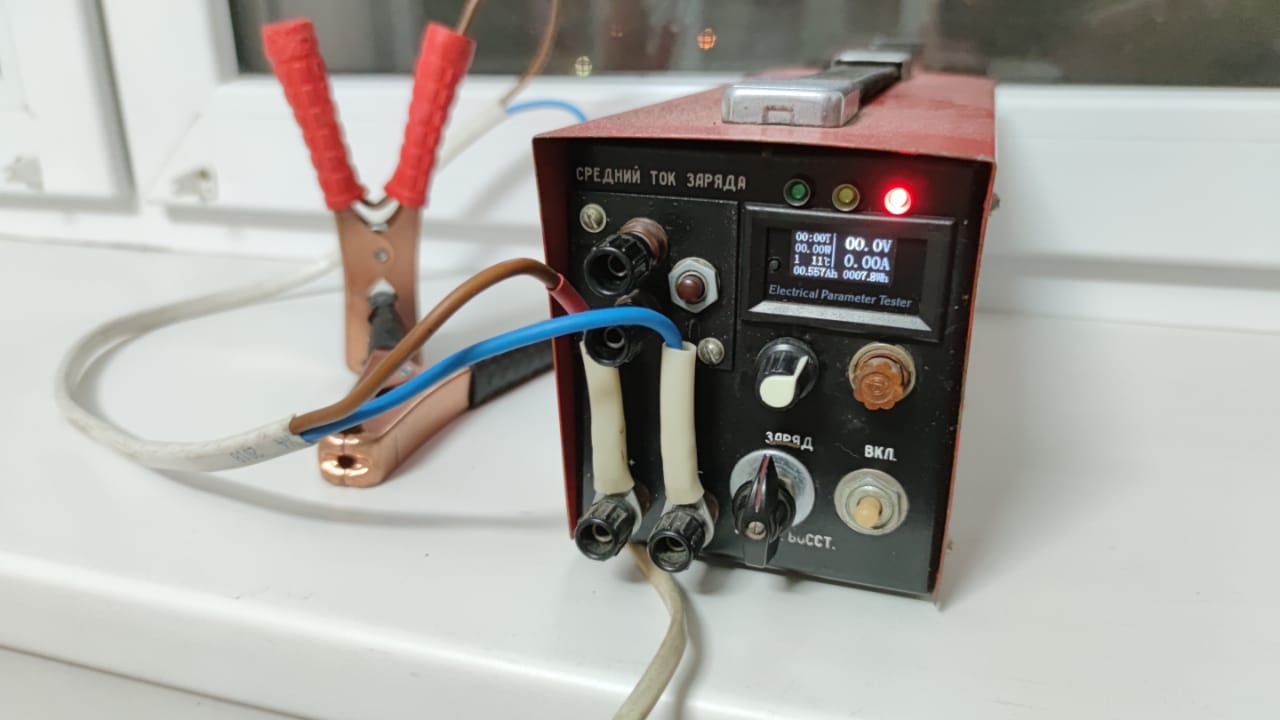

Убрав диод от  стока и конец шунтов заряда и разряда на воздухе. При подключение АКБ,сразу на дисплее КЗ>10А!
ну вы потенциал-то померяйте - там шунт висит в воздухе! я писал про это! при этом у вас полевик Р-канальный? да? так вот на нем потери + потреи на шунте, а шунт показывать должен МИЗЕР по напряжениям разности между "до шунта" и "после шунта".
БП лупит импульсами, АЦП микроконтроллера Атмега просто не успевает реагировать на одиночные импульсы, и еще непонятно как он там в своем коде ЭТО ВСЁ анализирует (исходник проги где???)
ЦитироватьДопустим запустил режим Разряд или тренировку,отрубили электричество,а контроллер и дисплей продолжают работать от внутреннего диода полевика и АКБ будет разряжаться и что получим?
За такое схемное решение Автору надо яйца оторвать!  :ireful:
а если вы отрываете ДИОДОМ поелвик(выход к АКБ) от АКБ то вы автоматом получаете НЕСТАБИЛЬНУЮ цепочку, сопротивление которой ЗАВИСИТ от тока, причем сильно и в разы больше того что там на шунте падает. а шунт в воздухе висит!
Вот у меня больше нет занятий в жизни, чем бегать по ссылкам и форумам, искать там "исходные коды" а потом вьезжать что курил автор проги :(
Зачем вы собираете этот бред весь по Сети ? Не хотите программить сами - попросите кого-то!

ЦитироватьВы бы лучше мне ответили ,почему если после полевика ставить диод или разорвать цепь сток от шунтов то на дисплее КЗ?
потому что автор мудак и не предусмотрел в своей проге ситуацию когда "большая разница напряжений" это НЕ КЗ а просто "что-то большого сопротивления вставили". Он считает КЗ все что дает ему ПО ЕГО РАЗУМЕНИЮ, большое значение разности напряжений на висящем в воздухе шунте!
Маразм.......
слаботочка любит "поближе к земле" быть по потенциалам, снимаемым на АЦП, а тут умник решил два делителя напряжения поставить НА ШУНТЕ входе и выходе, при том что Атмега довольно тупой по чувствительности к малым значениям, и решил что прокатит при ИМПУЛЬСНОМ сигнале  ;-D :-D B-)

Цитата: Alex_Soroka от 08 Дек. 2021 в 19:39АЦП микроконтроллера Атмега
Вы то же не внимательный как и я,там не Атмега PIC16F886/
Цитата: Alex_Soroka от 08 Дек. 2021 в 19:39(исходник проги где???)
на две последние версии Автор не выкладывал,есть только начальные,если зайдешь его тему там и есть. Вы хотите сказать что посмотрите его исходник? Он писал на языке С или не помню С+

Цитата: Alex_Soroka от 08 Дек. 2021 в 19:39а тут умник решил два делителя напряжения поставить НА ШУНТЕ входе и выходе,
На счет этих резисторов Автор писал в форуме,они еще участвуют измерение тока при разряде. Точные его слова не хочется листать по новой 50 страниц. Александр,для вас все дураки программисты, не надо всех оскорблять!

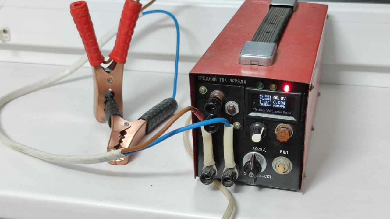

Цитироватьна две последние версии Автор не выкладывал,есть только начальные,если зайдешь его тему там и есть. Вы хотите сказать что посмотрите его исходник? Он писал на языке С или не помню С+
мои поздравления Автору  :hello: у него типичное "процедурное программирование", где для замера АЦП сначала пишут подпрограмму (или берут готового кота в мешке "в библиотеке") а потом вызывают ее когда надо замерить напряжение... ждут результата... а потом , если результат не 8 бит а 10 или 12 еще устраивают клоунаду с обработкой(сравнением) двух значений АЦП - прошлого, полученного от процедуры, и нового, полученного ПОСЛЕ того как отработалось время первой  B-)
А теперь ПРИЗ в студию!  :-D
Внимание вопрос: Автор меряет ТОК ИЗ ШУНТА (!) висящего в воздухе(!) на двух делителях - один ДО ШУНТА, второй ПОСЛЕ ШУНТА. Все вкурили схему ? Так вот, АЦП на борту МК всего один(!) а к нему мультиплексор стоит, который подключает в ОДНОМУ АЦП по очереди (Автор пишет какой именно канал) каждый нужный канал.
Еще раз мееееедленно повторяю "как у него работает":
1) выставляем на мультиплексоре номер канала АЦП который надо измерить.
2) запускаем процедуру измерения АЦП, это CALL подпрограммы (здравствуй СТЕК МК! мы в тебя положим где-то с десяток байтов!) ,
3) АЦП считает методом последовательного приближения значение "в попугаях АЦП", которое соответствует напряжению относительно делителя и относительно "опорного напряжения" АЦП МК. Какое у нас опорное?  Как всегда 5Вольт? на 1024 замера шкалы? ;-) тогда точность 0,00488 вольта. Но это еще надо разделить на коеффициент трансформации делителя... получится еще хуже... Но Автор же там "накапливает и суммирует" еще... B-) ...не забываем что АЦП в дешовых маленьких МК не может работать быстрее 10-15килосемплов в сек, т.е. не сможет замерить (я молчу про "обработать") сигнал с частотой более 5-8кГц.
4) Ура! мы дождались результата! теперь нам его (из двух байт) наду куда-то переписать, потом преобразовать в "понимаемое напряжение"...
а теперь самое главное  B-)  - вы не забыли что у нас вообще реалтайм? что у нас там "импульсы идут" ? так вот ток НА ОДНОМ ДЕЛИТЕЛЕ мы уже вот только что замеряли, а теперь нам надо все то же самое (п.1--4) проделать со вторым делителем!  O_O ...а ток-то мы еще не вычислили, и даже не измерили, мы сможем чето там говорить о токе, когда сделаем два раза по п.1-4 а потом математически(!) вычтем одно из другого, и вуаля! Мы знаем ТОК !  :dance:
И чё ? :) это какой ток ? какого такого "точного времени" ?
первый замер импульса делителем на входе в ШУНТ, потом время обработки + время нового замера, и что?
ТОК давно уже убежал!  ;-D Тот ток который был при первом нашем замере п.1-4 !
Ну да, теперь Автор надувает щеки и говорит "я накапливаю данные(!) и усредняю.
Молодец  :hello: отставание от РЕАЛЬНОГО ТОКА и СОБЫТИЯ которое уже произошло, а мы только начинаем чето считать и что-то там накапливать  ;-D
Мои восторги Автору и подобным "писателям кода для программ управления"  :hello:
одним словом:  :facepalm:

Ну и напоследок, кусочки "кода Автора" в котором раскрывается полный идиотизЪм работы в РЕАЛЬНОМ ВРЕМЕНИ.
if(i==SET)  {ibat_01=(float)bcap[indbcap]/10;ibat_005=ibat_01/2; ibat_001=ibat_01/10;stage=2;break;}
  {while(TRUE)
     {regim=ZAR;zdr(1);regim=DES;zdr(1);regim=RZR;zdr(1);} // Восстановление, бесконечный цикл
float Карл!!! Он применяет ФЛОАТ преобразование из "стандартной библиотеки!!! В РЕАЛТАЙМЕ, Карл !!!
:facepalm:
а как же он меряет напряжение и токи ?
adc0t=get_adc(0); adc1t=get_adc(1);
if(adc0t<50) EVENT.akb_disconnect=TRUE; // меньше 1 в, АКБ отсоединилась
if(adc0t< 150) EVENT.akb_danger=TRUE;    //если напряжение падает меньше 3в, то близка опасность срабатывания реле
dadc=adc1t-adc0t;
if(dadc<0)   dadc= -dadc; //dadc<0 т. в момент выключения ключа (при заряде)
If(adc0m<adc0t) adc0m=adc0t;   //max напряжения
adc0sum+=adc0t;dadcsum=dadcsum+dadc;  //сумма напряжений и токов
if(n==1000) //копируем суммы в другие переменные (для подсчета и вывода)
{nz++; //счетчик основных циклов - для запуска измерения температуры
  if(nz==120)  //запрещаем прерывания, измеряем темп. и продолжаем
  { nz=1;
подчеркнутое - это именно то о чем я писал выше  :facepalm:
ВНУТРИ прерывания таймера(!) он вызывает функцию ИЗ БИБЛИОТЕКИ !  :facepalm:
...а ничего что между выполнением adc0t=get_adc(0); и adc1t=get_adc(1); может произойти прерывание? или "табун" записи-восстановлени из стека ? и то что компилятор сам там нагенерит чего-то и "расстояние" по времени между этими двумя операциями "вызова функции" может быть разным? У нас ведь реалтайм вроде  :kidding: ...ах да! я еще забыл что Автор там потом еще чето суммирует...
вот эта строка:
приводит к тому что компилятор "рожает" сложную конструкцию из "младший байт сложить с младшим, проверить переполнение, сложить старший со старшим и т.п.
но восторг идет далее в коде:
...//запрещаем прерывания, измеряем темп. и продолжаем
Он ОН ВНУТРИ ТАЙМЕРА (который сам есть прерывание) ЗАПРЕЩАЕТ ПРЕРЫВАНИЯ!!!  O_O %-) /:-)
Гениально !  B-)
...ну и про строчку:
t=ds1820_read(); //Примерно 110мс
я уже не буду комментировать...
