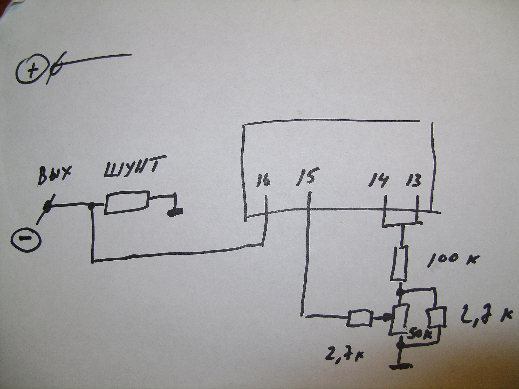

baton45
А что с резистором переменным? что за хитрое включение?

baton45
И оно, думаете, будет НОРМАЛЬНО работать? Укажите, кто такое посоветовал.

baton45
#24
[user]Олег.[/user], так это схема не ваша... А-а-а... :-D
[user]ihor[/user], я не разработчик, такую конкретику не скажу. Получается при пуске БП не тянет нагрузку в 50Вт. А у вас схема с дежуркой (АТХ)? Конденсаторы все нормальные?

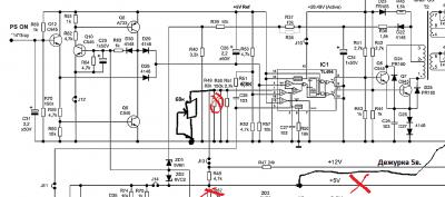

Олег.
#26
[user]ihor[/user], , на ШИМ, на 4 ногу приходит какое-нибудь управление от  перегруза , или она  просто на земле, как в схеме [user]baton45[/user], ?
http://www.chirio.com/IMAGES/atx_schema_03.jpg
Проверьте на ней напряжение. При работе - ноль, при блокировке  - положительный потенциал (  у меня примерно от 2,9В и выше).  На моём БП, с подключенной нагрузкой ,( лампы около 100Вт,) запускается.
ihor
[user]Олег.[/user],
У меня вот так:
Может уберу диод Д29 и конденсатор С28 с 4-й ноги...боюсь полностью защиту убрать от перегруза.
Олег.
#28
 У меня сделано так же, с дежуркой +5В. Я  сразу убрал Д28, иначе не было автозапуска. . ( рекомендуют убрать Д28 и Д29) Защита по  ограничения тока будет после переделки, разделения 16, 15, 13-14ног.( переделка во втором ролике или схема [user]baton45[/user], ) Без неё никак...
ihor
[user]Олег.[/user],
Запуск реализован перемычкой бывшего серого провода(PS ON) на массу, вроде как плавный пуск это...
Да, придется долепить как на видео регулятор тока видимо :exactly:.
Олег.
Перемычка тоже стоит, но без удаления Д28, БП уходил в защиту. Посмотрите, в схеме
4 нога просто  сидит на  массе через R, без управления. Защита по току сделана отдельно. ( по ролику, датчик тока из индуктивности - не совсем правильно, лучше активн. сопротивление. И обязательно ставить цепочку RC, между 3 и 15 ногой)

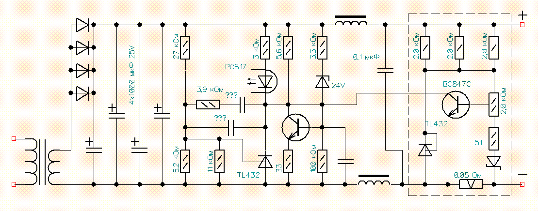

ИС-Х
В эту схему особо не вникал, но зачем нужна защита от перегруза если БП переделан в стабилизатор тока? Его задача - держать ток постоянным независимо от нагрузки. Или он недостабилизатор тока получился?
В своем БП из блока АТ я просто вставил датчик тока 0,05 Ом и завел сигнал с него на один из компараторов. Даже при КЗ блок просто отрубается, снимаю - ток прежний 7А.
Частотную коррекцию не трогал.

ИС-Х
У меня практически такая же схема с шунтом в минусовом проводе
ИС-Х
Так все и делают "обратная связь с выхода на вход". Вопрос как это делать.
А RC цепочка это частотная коррекция для устойчивости, она тоже во всех схемах есть, но иногда приходится ее подбирать.

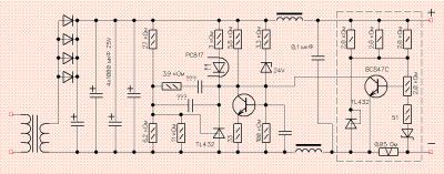

Но я давно уже забраковал свой переделанный БП АТ как громоздкий, шумный и страшный.
Пользую переделанный  БП от ноута, вот и схему облагородил. Показана только низковольтная часть БП (после импульсного транса), А высоковольтную совсем не трогал:
Справа выделены добавленные элементы, остальное не трогал.
