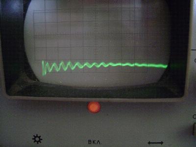

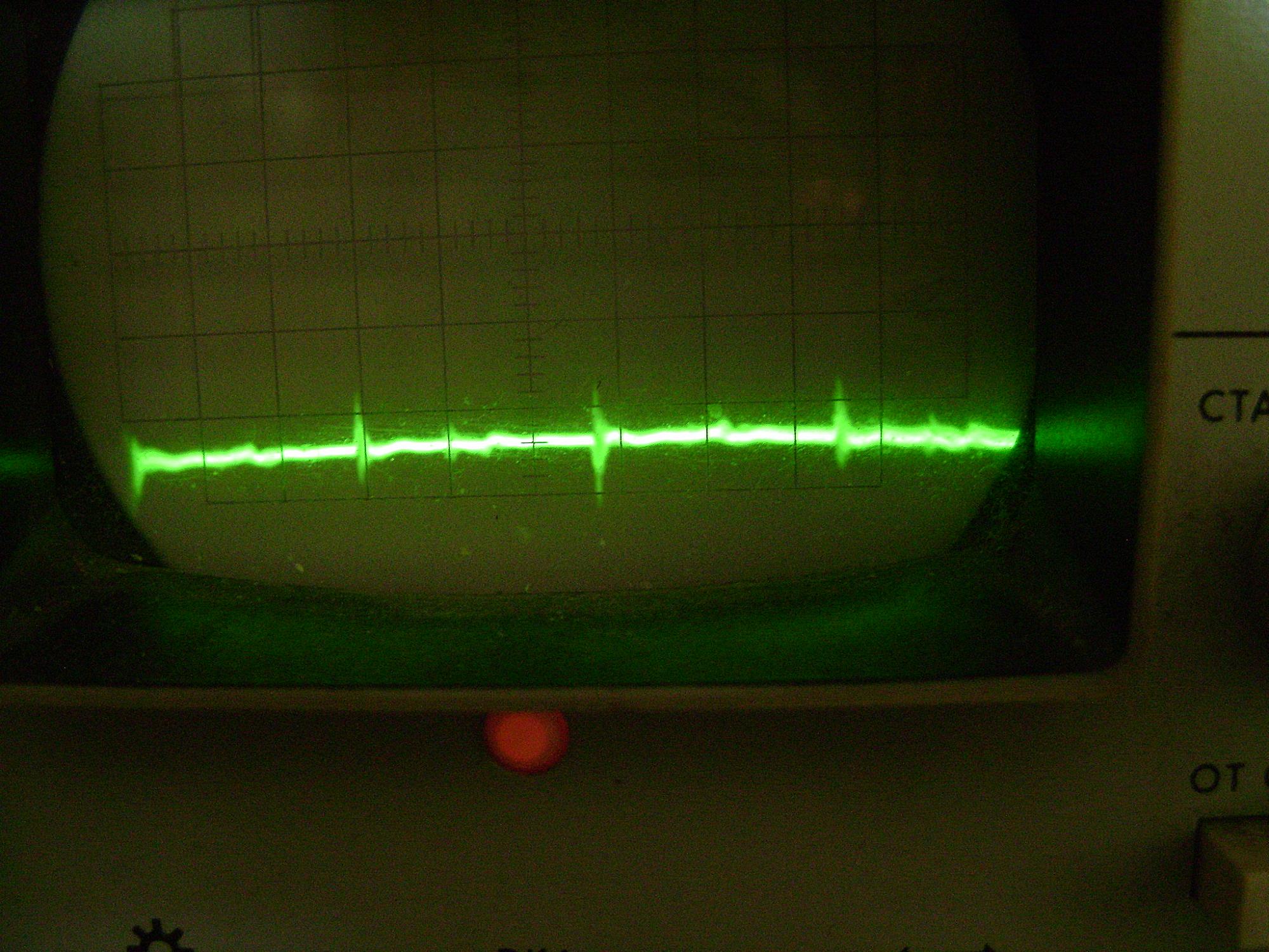

Сделал из нихромовой проволоки  R-0,02Ом, при настройке БП обратил внимание, что на выходе есть шум 71,4кГц (замер на 12В). Так должно быть, или должно сгладиться  (дросселя -конденсаторы)?
5мкс  0,2В
Растянутый импульс   (0,1мкс  0,2В)
ИС-Х
Это помеха от основной частоты импульсника, что вполне обыденно. Она должна гаситься групповым дросселем, насколько возможно.
У меня тоже пролезает, не парюсь

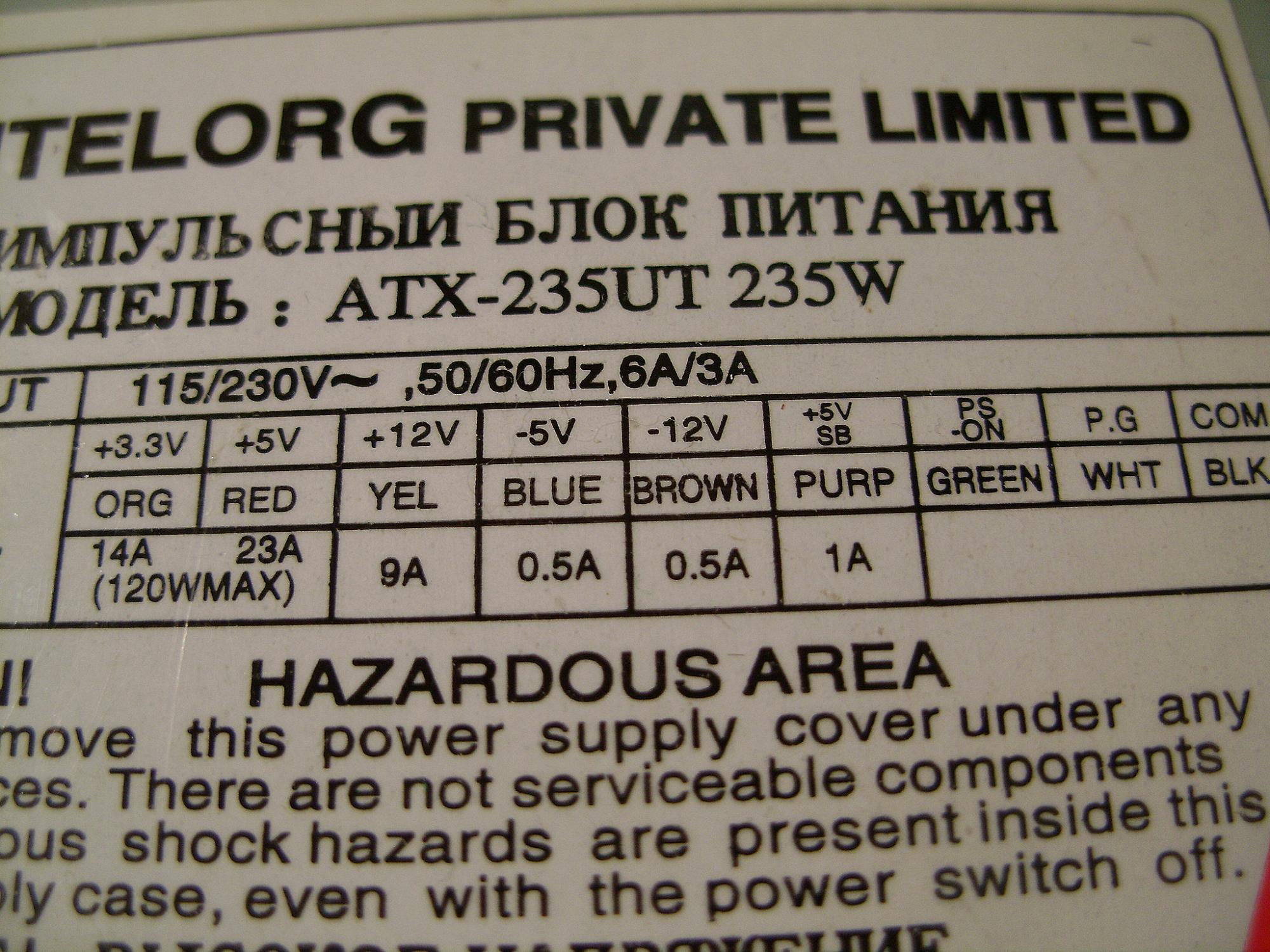

Для "правильной" зарядки нужен большой , модулированный ток. При переделке БП 235Вт, усилил входные электролиты, выходную  диодную сборку.  На  испытаниях ( КЗ выхода  амперметром ), при регулировке ток выходил за 20А ( задымились провода). Все хорошо но..  В БП установлен трансформатор  33Т
а по характеристике БП 235Вт, по 12 вольтовой линии, нагрузка тр-ра всего 9А....
Получается, что моих хотелок выставить ток , например 15А, недостаточно, если обмотка тр-ра 33Т рассчитана всего на 9А? т.е.на этом БП,  9-10А при зарядке - это максимум тока который можно выставить?

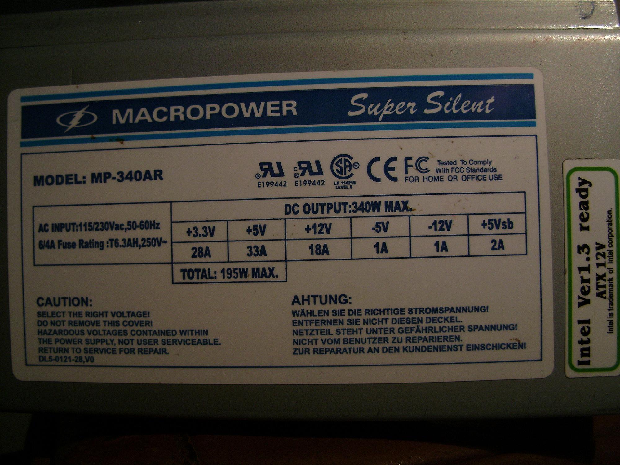

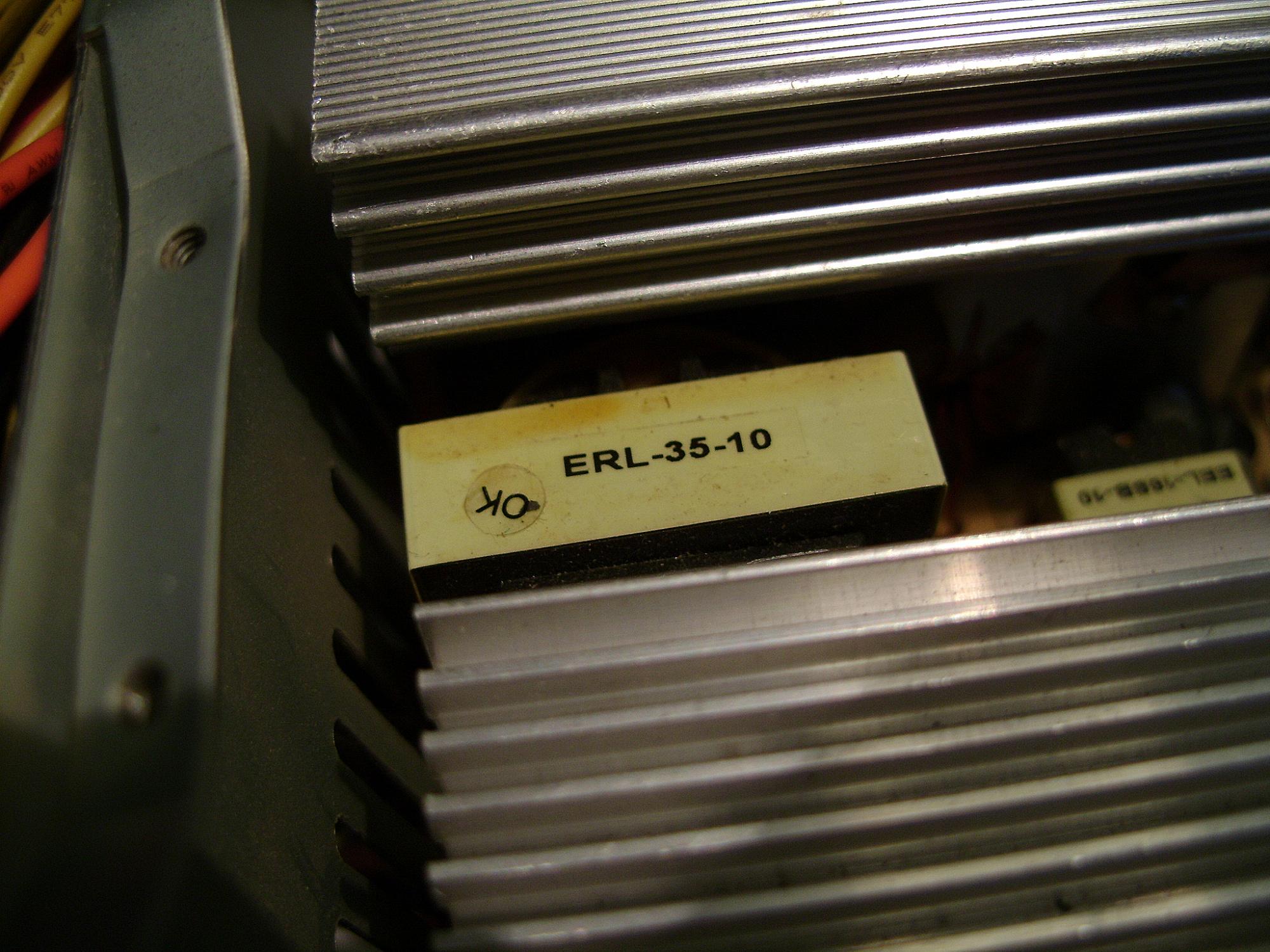

Есть донор, БП 340Вт. Ток 18А. Силовой трансформатор ERL 35-10 ( без косички).

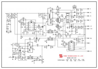

Схема примерно такая
Для усиления мощности ,спрашивал на счет замены 33Т на ERL-35-10, объяснили, что они не взаимозаменяемы, т.к он от обратнохода а не от полумостового преобразователя.... У Вас в какой схеме установлен?
TRO
#45
От обратнохода действительно не должен подходить.  :sorry:
Но я первый раз вижу комповый блок питания с обратноходом.  O_O
Вот только одно но, выходные цепи этого якобы обратнохода, очень мне намекают на однотактный прямоход. Но даже если так, то в двухтактник трансформатор все равно не подойдет, так как у прямоходового однотактника входная обмотка расчитана на вдвое большее напряжение.
