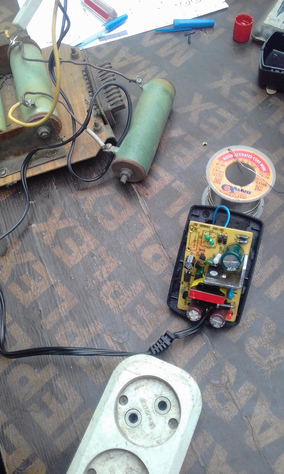

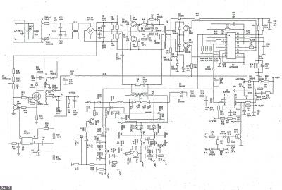

Знающие люди, подскажите пожалуйста, вот такой БП 24В 1А подойдет для дежурки в самодельный инвертор с самопитанием?
На корпусе этого блочка написано: вход 100-240АС, выход 24В 1А.
Вопрос возник, потому что на плате нет микросхемы-шимконтроллера, на выходе стоит TL431- стабилизирует напряжение?Чем в первичке?
А как в таких БП может быть организована защита по току, от КЗ и прочие..?

Цитата: Серик от 06 Май 2018 в 08:52Вопрос возник, потому что на плате нет микросхемы-шимконтроллера, на выходе стоит TL431- стабилизирует напряжение?Чем в первичке?
Не там защит.
Хотите защиту ? Поднимите на 431-й подбором резистора напряжение на выходе БП до 27-28в и дальше классика жанра...LM317 и нужное напряжение (или ток)на выходе и соответственно защита от кз и С*. Или сразу готовую 7824 поставить.

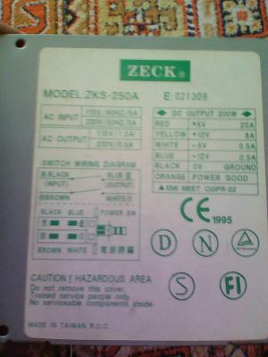

Можно из этого блока сделать зарядное для наливных акумов до 90 А/ч?
hrpankov
Кass
Цитата: Vladimirlugansk от 01 Июнь 2018 в 18:51Можно из этого блока сделать зарядное для наливных акумов до 90 А/ч?
Легко! :)

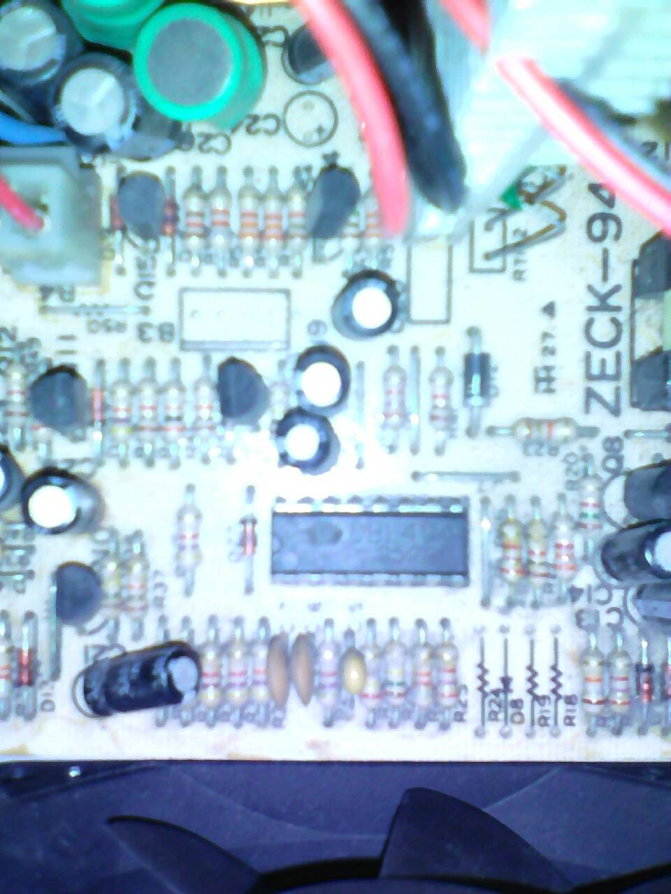

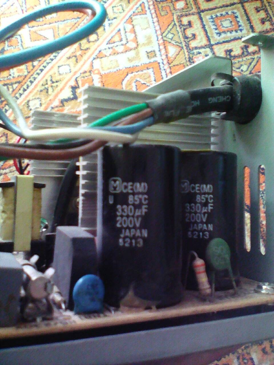

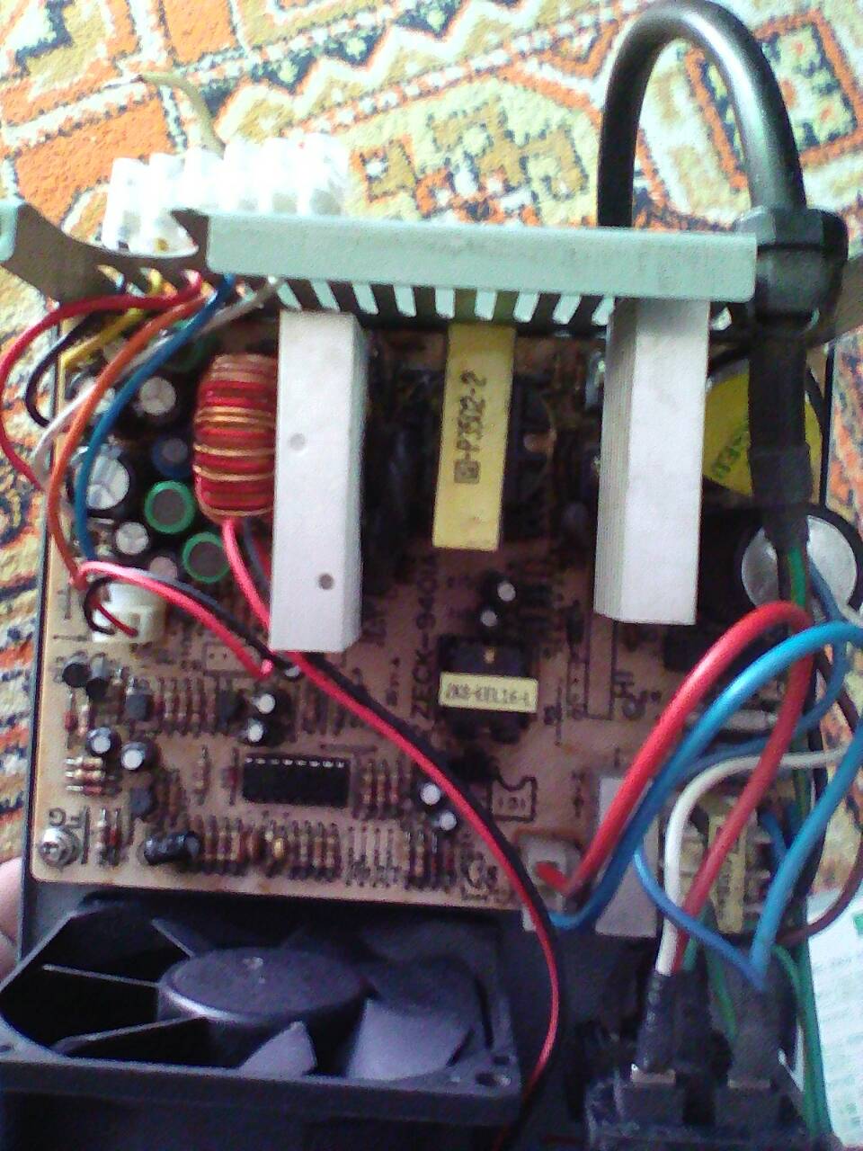

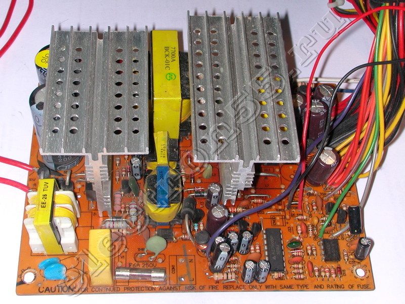

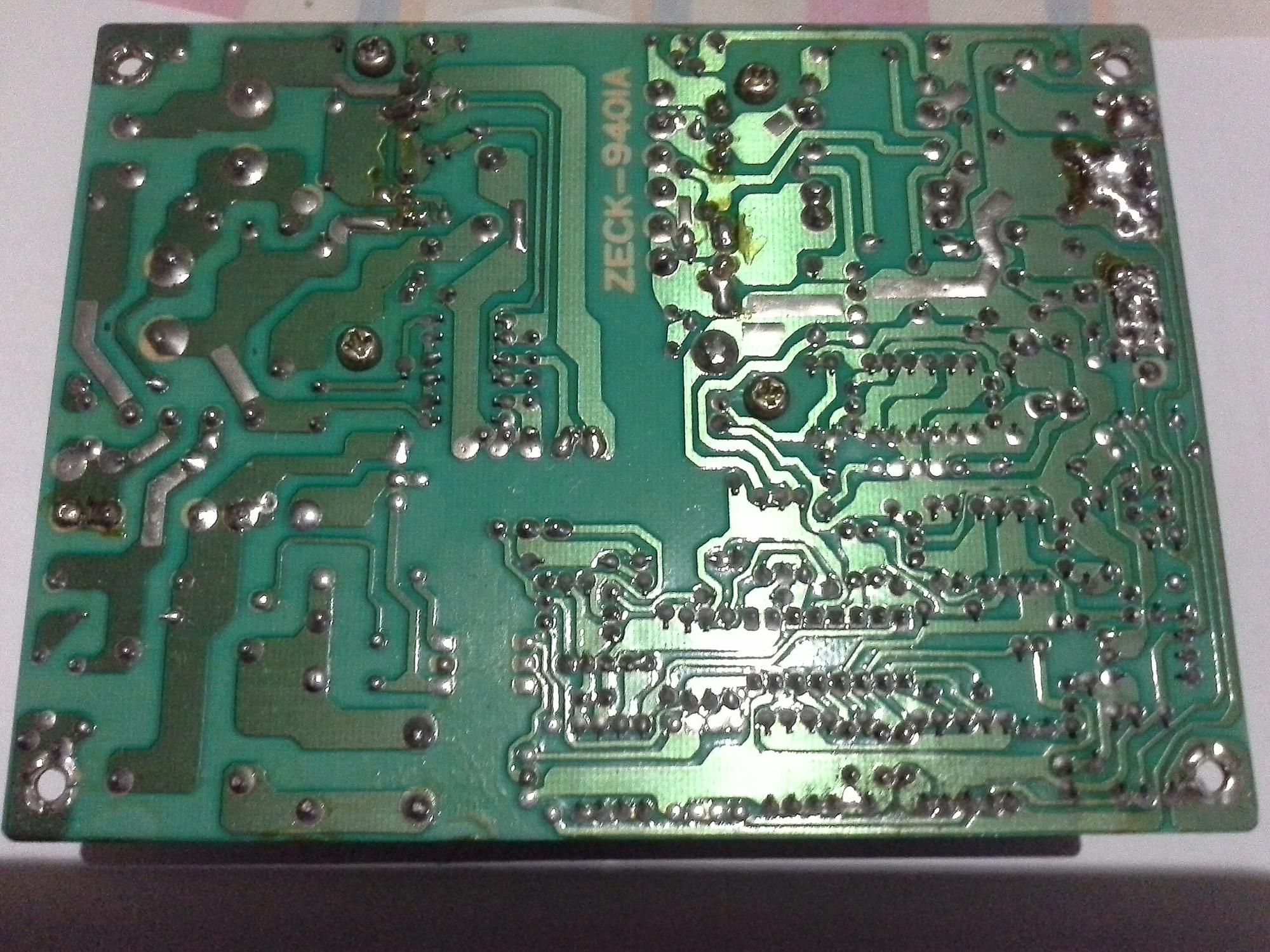

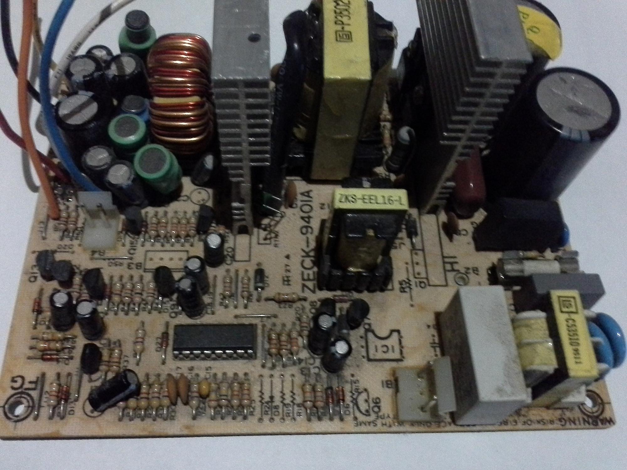

фотки после разборки корпуса
Схему на него конечно я не нашел. Этому девайсу 23 года)) Контроллер DBL494.

Цитата: Vladimirlugansk от 06 Июнь 2018 в 20:39Схему на него конечно я не нашел. Этому девайсу 23 года)) Контроллер DBL494.
Да схема обычная, на TL494 с ОС на транзисторах, а не на LM. У меня что то подобное. Там основные элементы легко находятся на плате. В принципе БП хороший, так как даже входные фильтры имеют место быть. Обычно вместо них перемычки стоят. Для начала нужно посмотреть какие диоды стоят входные и выходные, и какие транзисторы силовые, и в зависимости от того, что вы хотите от него получить уже смотреть. Если мощность его устраивает и токи нужны не очень большие, до 10А, то там ничего менять не нужно. Выпаивая лишние выходные цепи не нужных напряжений можно освободить место на плате в левом верхнем углу, и потом добавить кондеров на нужное напряжение, если планируется под моргалку. Схема у меня где то дома есть.

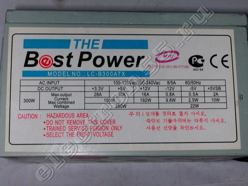

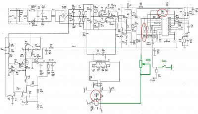

Переделываем в ЗУ Best Power LC-B300.
Обмотки и диоды линии +12В позволяют ток 16А, чего нам более чем достаточно, хоть для 6 или 7.2-амперного, хоть для 14,5-амперного ЗУ.

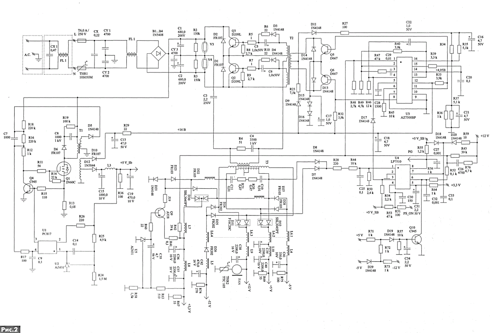

Плата БП до переделки
БП на AZ7500, аналог TL494, супервизор питания LP7510.
Исходная схема
Способ переделки таких БП общеизвестен. В отличие от более продвинутых, на специальных контроллерах питания ATX, чей встроенный супервизор приходится обманывать, достаточно выпаять лишние компоненты, удостовериться, что выходной электролит выдержит 15 вольт, (заменить на 25-вольтовый), и перенастроить ОС по напряжению с бывшего +12В канала на 14.8 вольт.
Модифицированная схема
Но прежде чем приступать к переделке, предложу сохранить одну очень полезную вещь, а именно, возможность включения и выключения силового преобразователя по сигнальной цепи. Для этого, не выпаиваем D17 и R54, а в отверстия 2 и 3 посадочного места U4, освободившегося от выпаянного LP7510, впаяем провода к маленькому тумблеру или кнопке с фиксацией. Это даст возможность включать и выключать наше ЗУ без искрения, помех и износа контактов.
Мой вариант модификации
Когда контакт U4 pin 3 соединён с общим проводом, механическим выключателем или выходом с открытым коллектором, силовой преобразователь включен, когда висит в воздухе - выключен. Только не перепутайте с выводом 3 KA7500! Его соединение с землёй приведёт к отключению обратных связей, и преобразователь пойдёт вразнос.
Таким образом, появляется возможность реализовать ту или иную моргалку без лишних силовых ключей, управляя БП с компаратора, микроконтроллера или той или иной логики, через выход с открытым коллектором. Дежурка при этом остаётся включенной, выдавая свои 5 вольт, от которых можно запитать управление моргалки.
Но при заглушенном силовом преобразователе, АКБ будет разряжаться через резистор холостого хода, в качестве которого на схеме представлен вентилятор, грамотно включенный через термистор. Чтобы этого избежать, проще всего поставить между +14.8В и +АКБ ещё один диод на достаточный ток, соответствующим образом скорректировав выходное напряжение в сторону увеличения на величину прямого падения на этом диоде.
Кстати, с вентиляторами разное случается, и по моему скромному мнению, не помешает добавить с +14.8В ещё и настоящий резистор холостого хода 330-470 Ом, на всякий случай.
