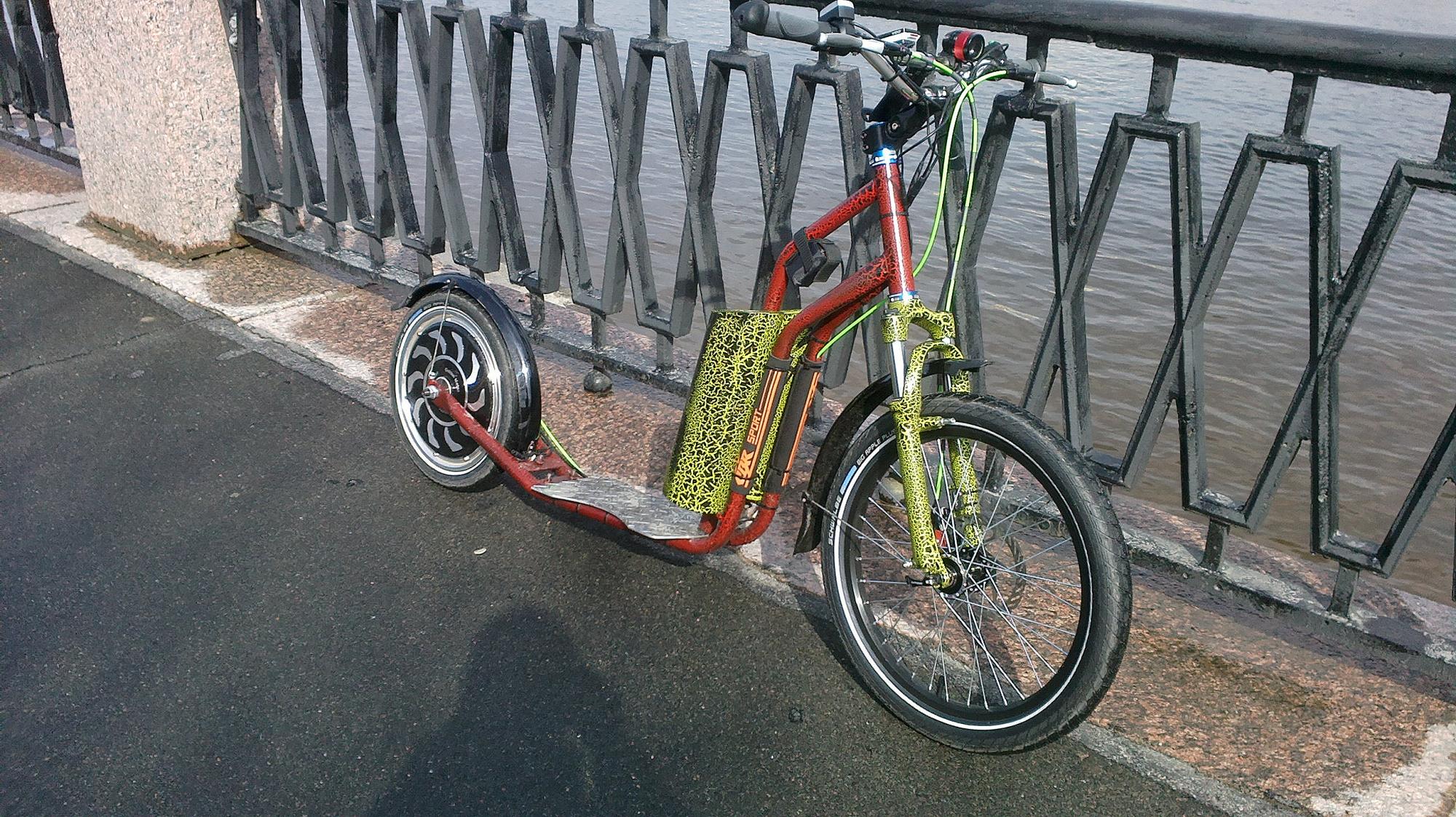

Есть колеса от дорогого бэмика, легкие и прочные обода. Возникла идея заспицивать мотор-колесо в 20" обод, и сделать эл.самокат. Так вот не знаю какое МК выбрать, редутор или дд? Еще купил накатистые слики shwalbe kojak под это дело. Буду очень благодарен любой информации. Хотелось бы чтоб в горки тянул (мой вес 70) скорость макс 35-40 кмч. и поэкономичнее по расходу заряда. Пока рассматриваю ку100 и подобные. ваши варианты. Видица что типа такого

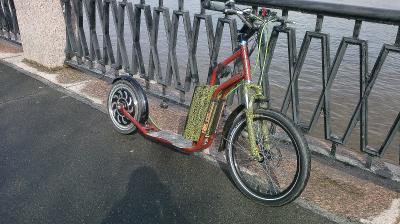

Объясните, плиз. Какой смысл в огромных колёсах при пузотёрочном клиренсе?
Зачем такая громоздкость?  :bn:
Слоган Мегафона надо бы проверить на экстремизм.
poraboloid
Если вопрос по самокату на картинке первого поста, то это заводской самик, рассчитанный на идеально гладкие дороги европы.
Большие колеса ему нужны для малого сопротивления и хорошего наката.
Они там даже соревнования на них проводят.
Автор темы показал его как общий принцип компоновки.
Свою версию нарисует - покажет.

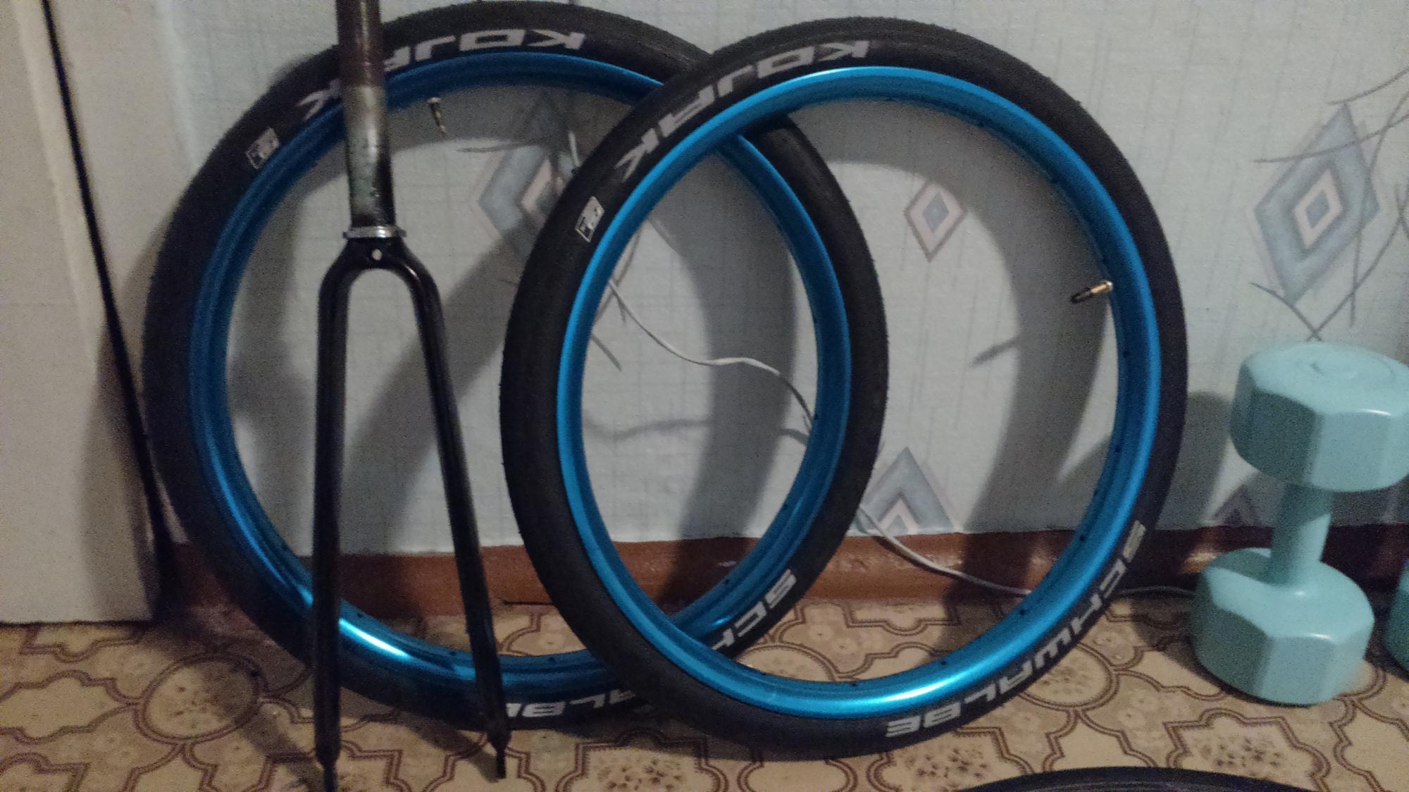

Вот собсна сами ободы с покрышками и камерами и, вилочка нарисовалась.
poraboloid
Обода на сколько отверстий ?
Engen
poraboloid
повезло, у них бывают и нестандартные, видел на 48 спиц.

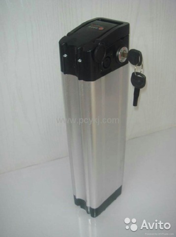

вот если такая батарея будет. Литиивая батарея 48 вольт 10 ампер
Скорость надо около 30-35. Но вот главное чтоб при 20" было максимальное кпд мотора. Чтоб батареи на больше хватило
