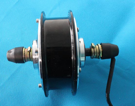

Вот небольшой мотор, если отпилить фланцы то 130мм в диаметре получается. +пишут что его с успехом до 750w форсируют. Это Coshimotor 48v 350w. Как думаете если конкретно этот вариант, Они и стоят новые по 75$. Просто от редукторника хотелось бы уйти, по причине износа шестерней, а их не всегда легко достать.

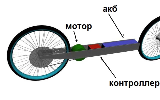

Покупайте и пробуйте, только вначале нарисуйте в масштабе что хотите и как это будет компоноваться. Если заднее колесо без подвеса то конструкция с внешним мотором значительно упрощается.
Engen
Дак я и уловил вашу мысль) спасибо. в 3d maxе тогда сделаю всю компоновку. благо размеры коши есть

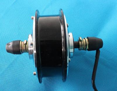

#47
Определился, что хочу поставить эксперимент, подвесить маломощный дд, и "прокачать" его. Конхис был выбран как маленький и обладающий неплохим потенциалом форсирования дд. Помогите с окончательным выбором. Так-как на сайте в одном форм факторе и заявлено-одинакового веса моторы с разными характеристиками. Мне важно выбрать из них найболее подходящий для 20х колес 48в 15ач батарее и, который бы вы из этих вариантов выбрали для "разгона". Вот так они все выглядят:
Вес у всех 4,5 кг (не могу понять ак при разных хар-х) - один вес

Voltage: 24,36,48V
Power: 200,250,350W
Motor Type: Brushless Gearless Mini Hub Motor
Motor Net Weight: 4.45kgs
Motor Diameter: 148mm
Motor Shaft Diameter: M14
Motor Shaft Length: 171mm
Motor Cable Length: 160cm
Hall Sensor Quantity: 3pcs
Max. Speed: 235-300RPM
Max. Torque: 15N.M
Brake: Support 6-hole Type Disc Brake Rotor
Front Fork Width Requirement: Min.10cm
Corresponding Controller: 36V 250W Controller Соответствует мошности мотора
Available Wheel Size: 12", 16", 18", 20", 24", 26", 700C, 28", 29er

Я так понимаю лучше брать по максимому, 48в 350ватт? :-)

Voltage: 24,36,48V
Power: 200,250,350W
Есть такой показатель как Kv-количество оборотов на вольт, в Вашем случае он грубо говоря равен 8. Следовательно при разных напряжениях разные обороты. Это один и тот же мотор.
Engen
То есть тут все определяет контроллер, идущий в наборе?
silayma2
Именно так.

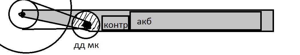

Engen
Профиль будет из алюминия
