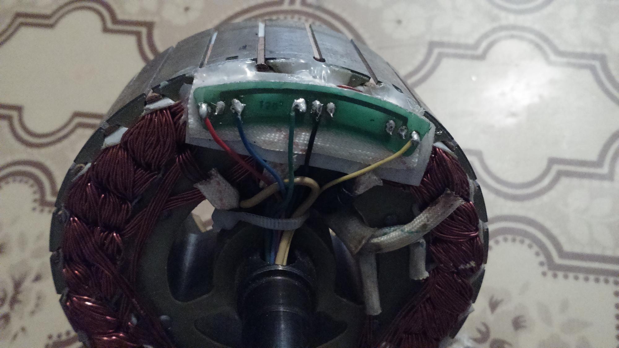

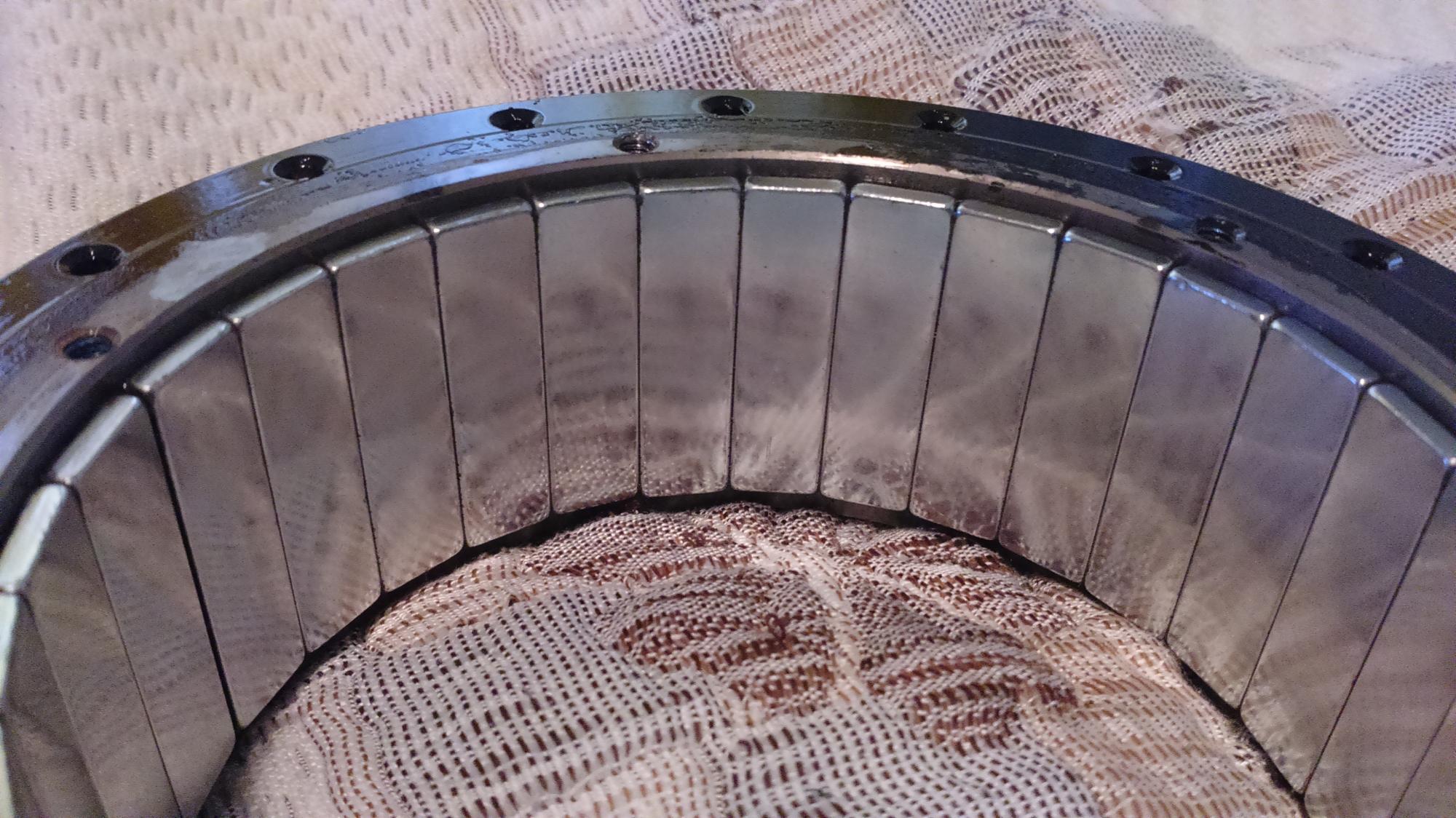

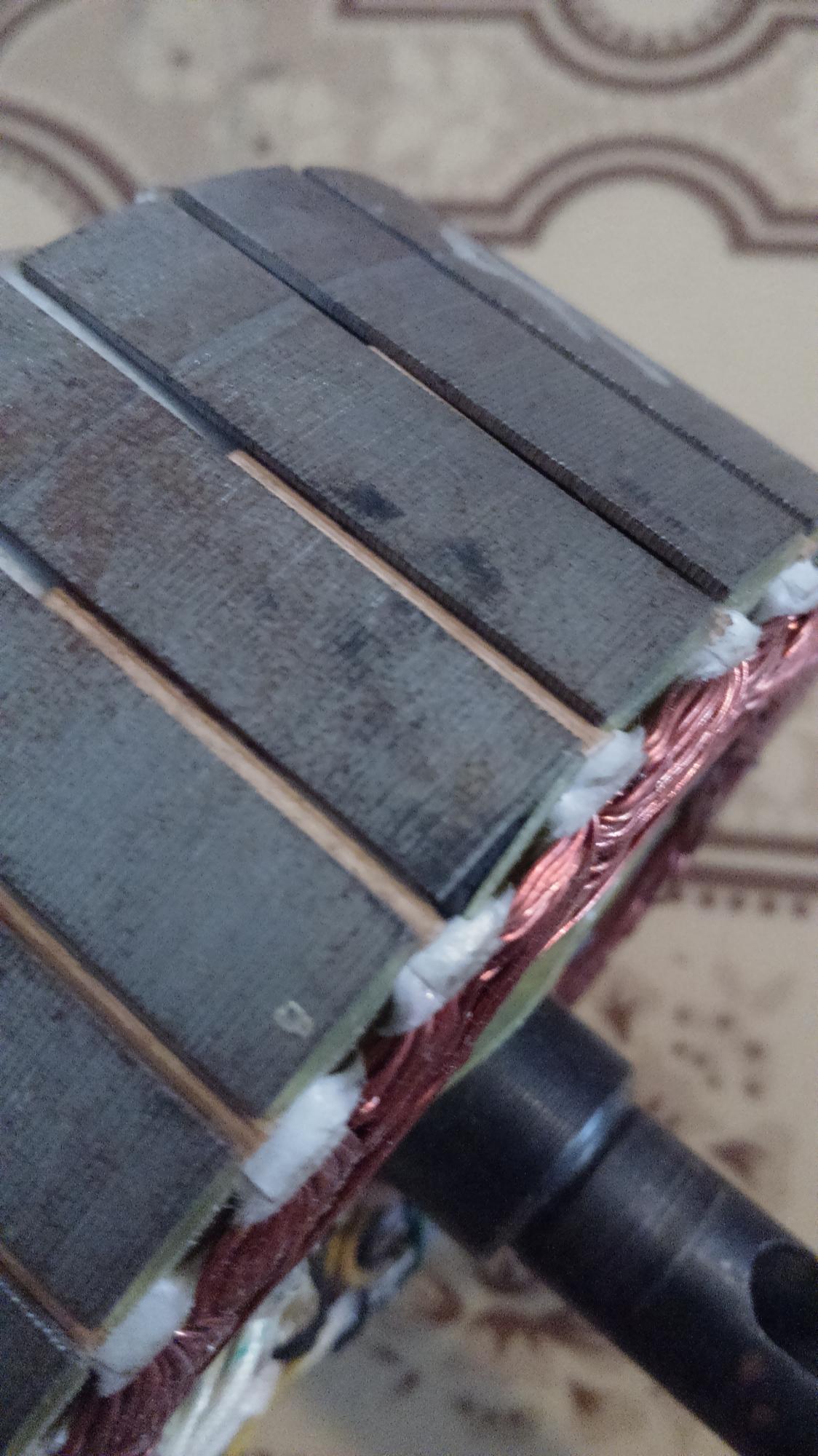

Мотор наконец приехал, оказался с незначительной ржавчиной. Вот ротор заполировал и распылил лаком.
Добавлено 17 Янв 2016 в 13:18:53
Магниты 42мм. Статор пока не полировал, немного видна ржавчина. Сейчас спорю с продавцом на алиекспрессе. Ну да ладно. Нужен ваш совет. что можно выжать из него? что еще нужно докупить чтоб система работала? Аккумы и рычаг уже есть. Какой контроллер взять? Спасибо
