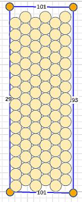

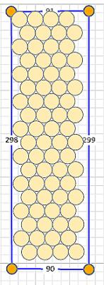

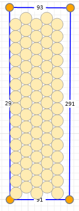

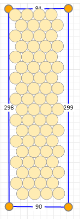

Цитата: Lion от 05 Март 2021 в 21:03
в толстый лайт (145мм) лезут три сборки по 8+7+6s 21p на 5квтч,
В узкий по той же схеме должно влезть 8+7+6S 12P (252шт)
Это блок 6S, размеры 83*288мм, блоки 7 и 8S будут на 3 и 6 рядов выше, соответственно
(на размеры на картинке не смотри)
Если повернуть сотовую сетку на 90 градусов, то можно упихать 18S15P (270шт) с теми же размерами блоков.
Блок 5S 82*284мм, остальные блоки аналогично +3 и +6 в высоту
Это было то, что точно влезет.
Дальше теория.
Самый предел, который я насчитал на калькуляторе, это 21S18P (378шт), если повернуть на 90 градусов и забивать под крышку (но, видимо, для впихивания придётся каждый блок резать ещё пополам). И до боковых стенок будет суммарно 2.5мм.
Но тут надо всё внимательно пересчитывать и моделировать процесс впихивания.
Выглядит примерно так, только в высоту
6s = 18рядов = 339мм,
7s = 21ряд = 394мм, под вопросом
8s = 24ряда = 449мм
Ширина 97.5мм. Здесь можно поиграться количеством S в разных блоках, например 6+6+7 или 6+6+8, но это уже маньячество.

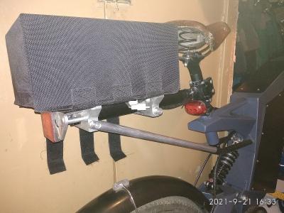

Проскакивала информация о багажнике для Лайта, но фото не сохранилось. Может кто в курсе и фото есть?
морячок
#364

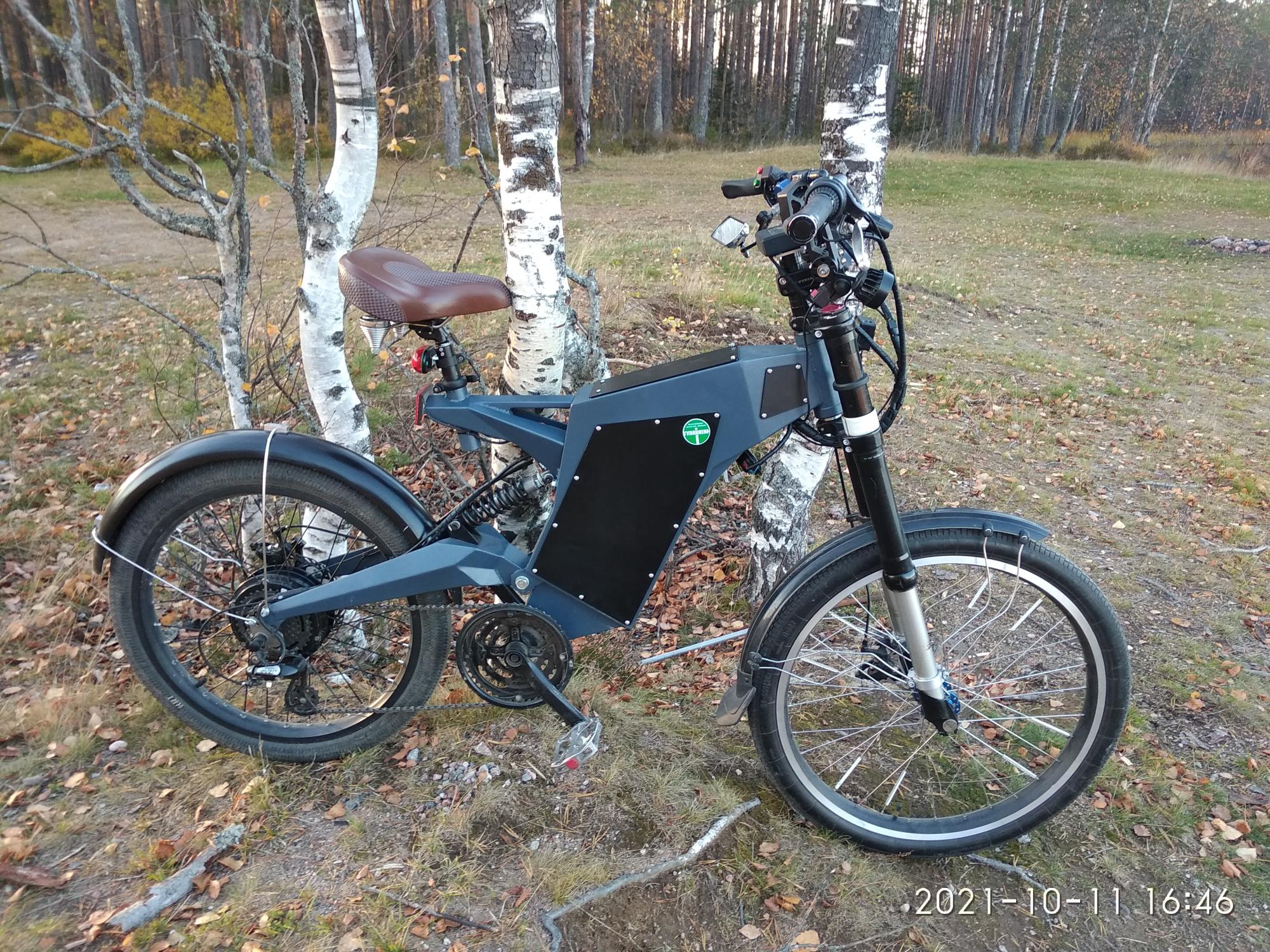

Поскольку ничего не нашлось, сделал из того что было по подобию того что было ранее. Проехался пару раз с большой батарейкой на багажнике. Тяжёлый вел получается. Снял. При большой необходимости можно прикрутить.
Лайту — лайт!

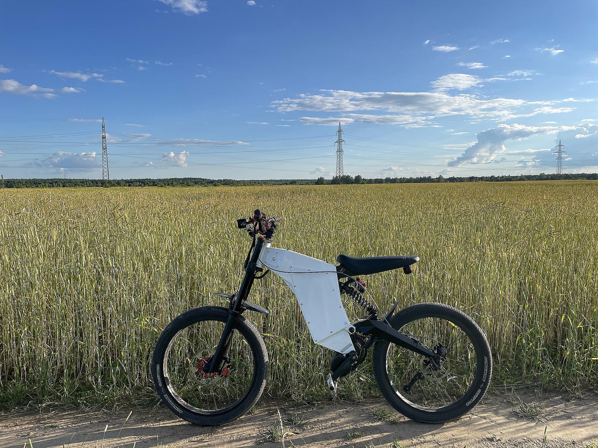

dantist
Цитата: -zDay- от 01 Апр. 2023 в 16:21
[user]ALBERTYCH[/user], Что-нибудь выяснил? Куда писать, что-то не могу найти. Хотел бы тоже подножку нормальную, а еще помню, у них был концепт мото-седла для нее, тоже интересно.
Ищите на Авито DirectMotors, там оперативно отвечают. Ну и закину фото своего с мотосидушкой)
