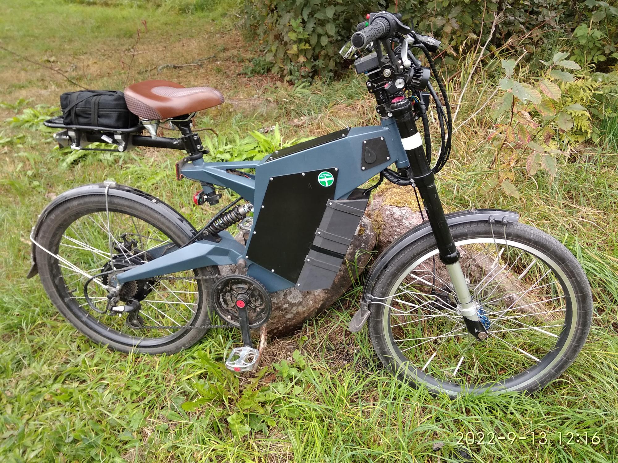

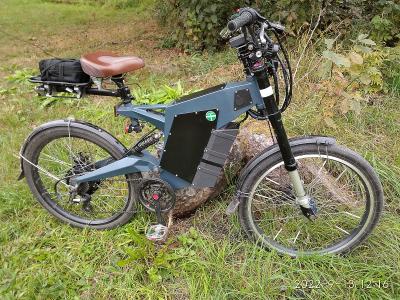

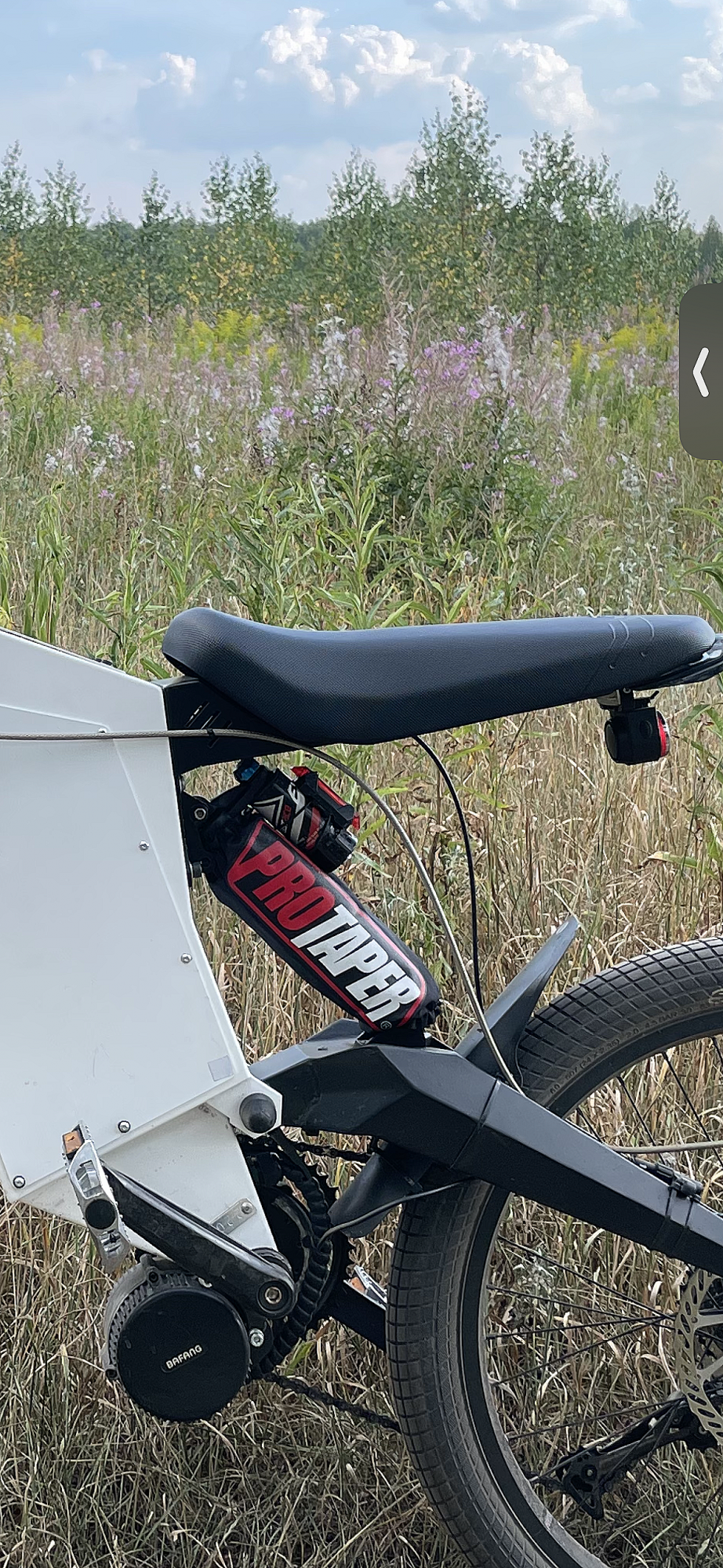

[user]dantist[/user], касательно мото-седла, интересен вариант именно в данном исполнении. Судя по фото, у вас именно такое решение? Подскажите еще, пожалуйста, что у вас за крыло стоит на маятнике, которое защищает аморт от грязюки?
Цитата: Макс81 от 17 Авг. 2018 в 00:32
По многочисленным просьбам - был разработан мото-кронштейн под седло рамы Лайт.
Вырезы по бокам спереди и сзади на крышке - для вентиляции контроллера, при его установке внутри.
Если, его делать упрощенным, и если есть возможность, то и самому можно что-то сварить в гараже, на досуге, чем платить баснословные суммы за небольшую железку.
dantist
У меня не совсем такое сидение, у меня сидение от суррона, и кронштейн специально для него сделан, его в теме этой не представлено, но у Максима его можно заказать, может как-нибудь отфоткаю и выложу сюда.  А крыло, это обычный дх щиток, он не особо защищает от грязи.
Добавлено 04 Апр. 2023 в 09:45
Для защиты амортизатора от грязи я в итоге купил чехол от питбайка.
-zDay-
Цитата: dantist от 04 Апр. 2023 в 09:41Для защиты амортизатора от грязи я в итоге купил чехол от питбайка.
Хорошая идея, тоже прикуплю.
Цитата: dantist от 04 Апр. 2023 в 09:41это обычный дх щиток
Как крепили? Не поделитесь моделью или ссылкой, если не трудно?

[user]dantist[/user], а что за табличка с номером на раме? Можно подробности?
dantist
Цитата: морячок от 04 Апр. 2023 в 11:37
Там модели. Только надо принтер со столом поширшэ.
Табличку с номером теперь видимо на каждую раму лепят, по мимо своей видел уже такие у других владельцев, можно уточнить у производителя.
морячок
Я свою покупал в августе 2021 года. Нет таблички. Она на заклёпках?
