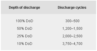

ЦитироватьПо результатам экспериментов комбинированный цикл показал результаты, как от сложения полных эквивалентных циклов двух независимых циклов. Т.е. относительная емкость аккумулятора в комбинированном цикле падала соответственно сумме разрядов на малом и большом циклах (линеаризованный график представлен ниже)
Т.е. количество и глубина полуциклов не влияет на общую ёмкость и количество циклов разряда.
crond
-Владимир-
[user]crond[/user],  ))) а теперь сравните. 500  * 100%
И 4700 * 10% .
crond
хе-хе! да!, мне больше понравился DOD 50%.
А на 10% сказывается временная деградация там уже больше 10-12 лет ежедневных 10%% циклов мучения аккумулятора.
-Владимир-
[user]crond[/user],  а где 90-95% может там еще лучше. Судя по тренду таблички так должно быть )))
crond
В чужой теме надо заканчивать обсуждение DoD.
[user]dubaser[/user],  нужно дать права модерирования своей темы и пусть он расправится нашим флудом, если сочтёт нужным.
у лифера табличка ещё интереснее там при DoD 55% выходит 8000 циклов (DoD100%=2000циклов)
