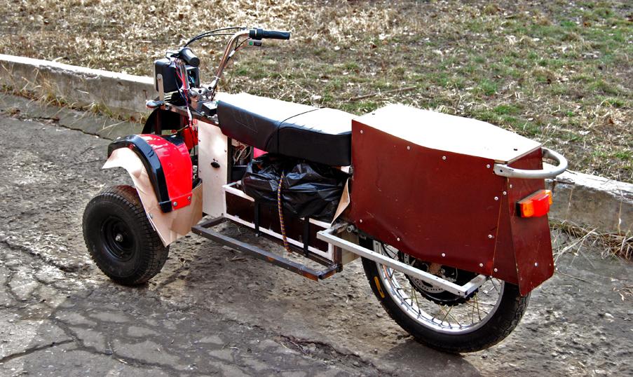

Мне никто так и не ответил: Вектор нагрузки от колеса не совпадает с подвеской. И трайк пытается "упасть". Я понимаю это так: передняя ось колеса не совпадает с задней осью и это приводит к падению наклона трайка. Или я не правильно понимаю?

[user]alpatov[/user], не спеши переделывать. Испытай на разных скоростях, посмотри, не будет ли проблем с управлением на ровной дороге. Если будут какие-то проблемы с управляемостью, тогда уже нужно будет решать, что и как переделывать.
alpatov
Да я вообще ни хочу переделывать, меня все устраивает. Может какие то технические неточности и присутствуют, но я не в заводских условиях его делал. Сделал шаблон наклона 9 градусов и на полу все выставлял и варил. Все использовал то, что было под рукой. Конечно, если поставить колеса с отрицательным выносом, как в заводских моделях и увеличить ширину до 1м 30 см, он будет еще мягче, плавнее и устойчивей. Но у меня максималка ширины 1 м дверь, которая в чистоте 86 см. Вот из этих соображения я его и делал.

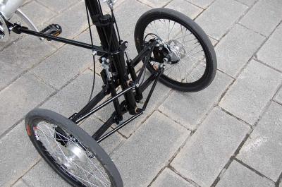

Понравилась конструкция передка, может кому пригодиться.

tank6661
А мне вот интересен вопрос развала-схождения.Если не будет правильной регулировки резину сьест за месяц.Этот вопрос обдумывали?
Проект Багира
Andrey0479
Для наших дорог зависимая подвеска не лучшее решение, к тому же не видно подрессорена ли она относительно рамы :bw:.
alpatov
Развал схождение сделал как положено, резину есть не будет.

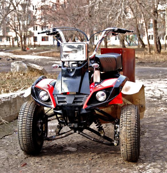

Сегодня катался на трайке, уже доделал до такого вида:

Jeca
А видио можно, желательно с поворотом.
TOM
#45
Почему-то хочется назвать его трайк-"чемодан"  :-)
alpatov
Как сделаю все до конца тогда и видео будет, пока нет времени его снимать.

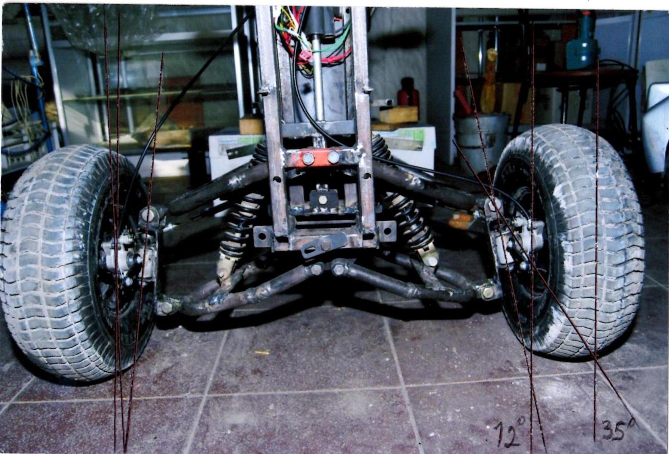

Сегодня катался снова. На поворотах трайк ведет себя так: чтобы повернуть, вначале наклоняешь его в сторону поворота, потом поворачиваешь рулем. Зарядил фосфат полностью, проехал 10 км, и ваттметр показал разряд на 58%. Получается, что аккума 20 А должно хватить максимум на 15-20 км пути. Я думал, что фосфата 20А хватит на 30- 40 км. Мотор на макси малке потребляет 32А.
Теперь у меня есть вопрос по углам ступицы. У меня наклон ступицы к колесу 12-13 градусов. Но, чтобы пятно соприкосновения было с колесом, нужен наклон в 35 градусов. Сколько вообще делается наклон? Мой такой наклон на что влияет?

_claw
для такой конструкции пикчей маловато будет. видео в студию!  :-)
Andrey0479
Данный угол(развал) влияет на управляемость, так же как и схождение колес, и на износ резины.

А если не наклонить трайк и повернуть? Не получится так, что трайк самопроизвольно наклонится в повороте в обратную сторону? Это может быть опасно.
alpatov
Я на заводском трайке не катался, поэтому не знаю, как он должен правильно вести себя на поворотах. На видео все наклоняют трайк на поворотах. К управлению наклонного трайка нужно еще привыкнуть. Стоит он у меня ровно, трогаюсь ровно, наклоняю только на поворотах. По ямам езжу, словно их нет, слышно только как подвеска отрабатывает ямы.
Сколько допускается градусов угол, так никто мне и не ответил. Или это зависит от конструкции колес? Он может быть и 40 градусов.

Что у меня в конструкции не так?

TOM
Если имеется в виду угол наклона трайка к земле в повороте, то ограничение будет одно - когда резина потеряет сцепление с дорогой. Например, гоночные мотоциклы могут ехать в виражах чуть ли не лёжа на боку.
Andrey0479
ЦитироватьСколько допускается градусов угол, так никто мне и не ответил. Или это зависит от конструкции колес? Он может быть и 40 градусов.
Да, для каждого конструктива свой угол, о критериях определения этого угла здесь уже упоминалось. Но при разработке нужно конечно стремиться придерживаться определенных значений, большой угол наклона делать не желательно.
