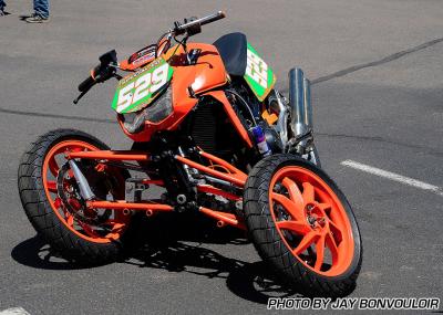

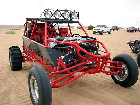

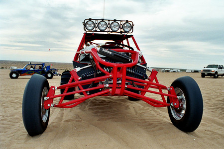

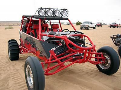

Я нашёл причину, почему себя трайк так ведет. Выкладываю картинки.
Основная ошибка в подвеске. У заводского оригинала, колесо 10 дюймов, высота стакана 9 см и высота рычагов 13 см. Допуск 2 см на крепление рычагов. У меня получается, что колесо 6 дюймов выворачивает рычагами, даже усиленный вариант. Мой стакан 6 см, а высота крепления 15 см. Должно быть 10 см.  Других ошибок пока не вижу.
Скажите, я прав  в своих рассуждениях, или нет.
Длина нижнего рычага примерно в 1.4 раза должна быть больше чем верхнего

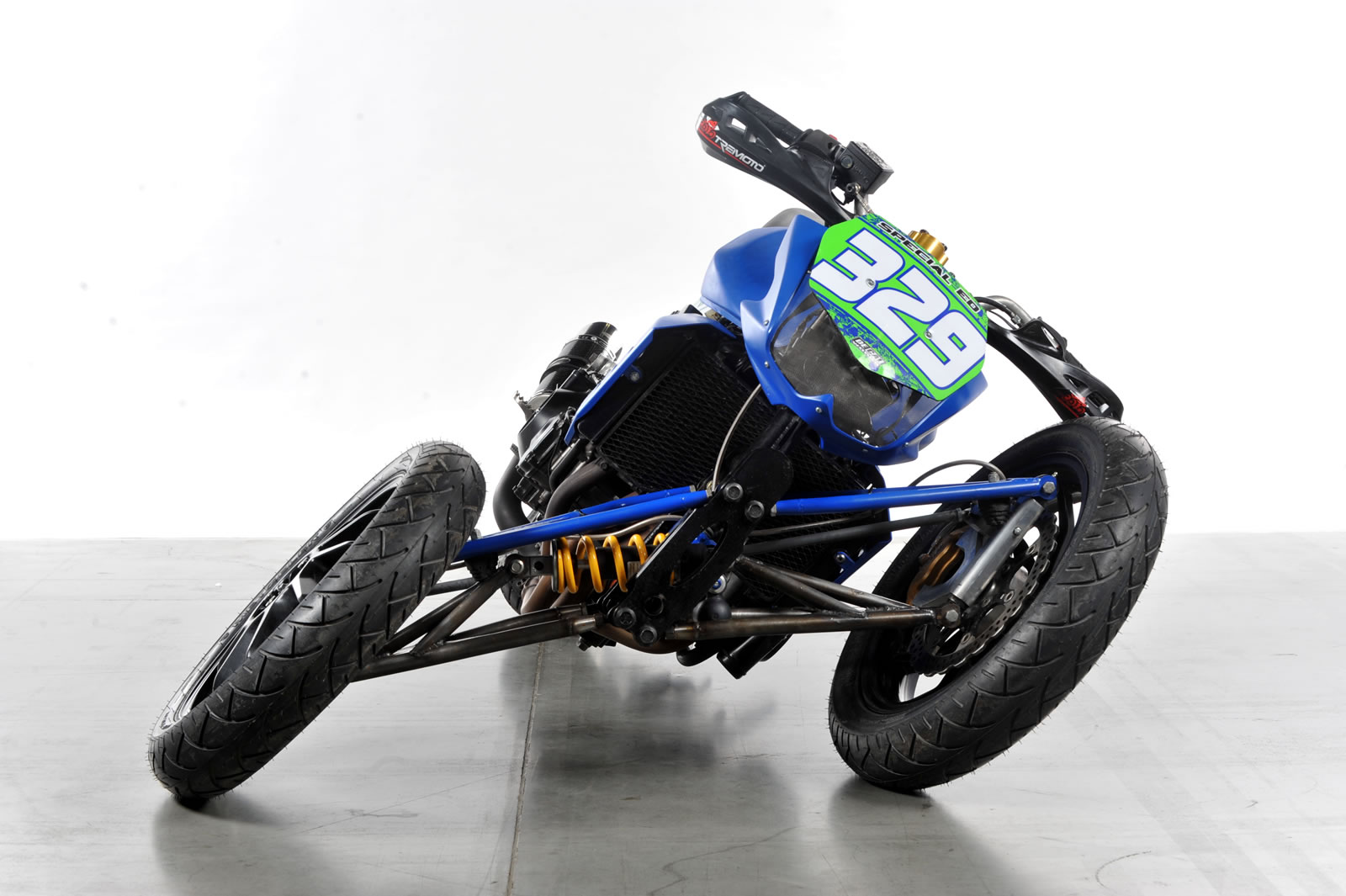

ferum
Цитата: alpatov от 27 Янв. 2016 в 08:49
За основу беру заводской наклонный трайк. Хочу от Вас всех соображающих в постройке трайка услышать дельные советы.
[user]alpatov[/user], Вот здесь же четко видно, что верхняя посадка амортизаторов подвижная. Она компенсирует наклон. Вы же просто прожимаете пружину, и она стремится выплюнуть вас в повороте, распрямиться, потому что это ее работа, ей деваться некуда! Тут все принципиально иначе устроено.

Вопрос крепления рычагов:
Нижний рычаг идет почти в ось,а верхний вынесен на самый верх колеса. Для чего это сделано. В другой конструкции крепление рычагов одинаково.

ferum
[user]alpatov[/user], Дело не только в геометрии рычагов, но и в работе упругих элементов! Надо разбираться. Должен куда то деваться ход аморта при наклоне.
