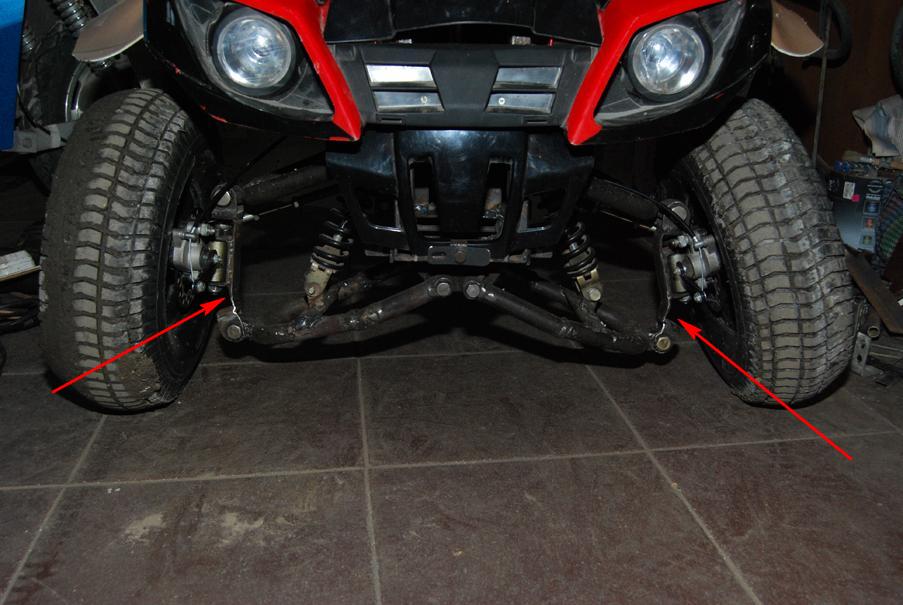

У вас проблема в том, что рулевые тяги не параллельны рычагам подвески. Сделайте их параллельными - и никакого подруливания не будет.
Причем даже небольшое отклонение довольно сильно влияет, я у себя постепенно подкладывал шайбы под рулевую рейку, пока подруливание не ушло (с каждой стороны по отдельности, само собой).
Вот как у меня было (до переделки).

Еще изначально я неправильно посчитал укол Аккермана (он у меня вообще обратным получился), потом пришлось наращивать рулевые сошки, настраивать по ниткам.

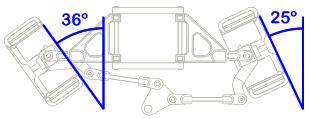

Я должен себе сделать  вот так, для устойчивости на поворотах.

SMILE1
Цитата: alpatov от 09 Фев. 2016 в 21:00
Скажите, я прав  в своих рассуждениях, или нет.
Длина нижнего рычага примерно в 1.4 раза должна быть больше чем верхнего
Если речь о самопроизвольном подворачивании то нет. Оно происходит не по этому.
Но при изменении соотношение длин сторон (две из которых рычаги) меняется соотношение углов наклона между противолежащими сторонами т.е. чем короче стакан по отношению к расстоянию между креплениям рычагов (верхнего и нижнего) к раме тем на бОльший угол будет наклонятся колесо при наклоне корпуса.
Это может уменьшать или усиливать некоторые эффекты.
Но не является их причиной.
Non credo quia absurdum
big17

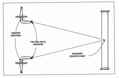

А это как раз и есть угол Аккермана. Проще его проверить по ниткам, как на схеме:
Нитки должны сходится в центре задней оси, но еще допускается вариант - перед задней осью (примерно -10% от базы)

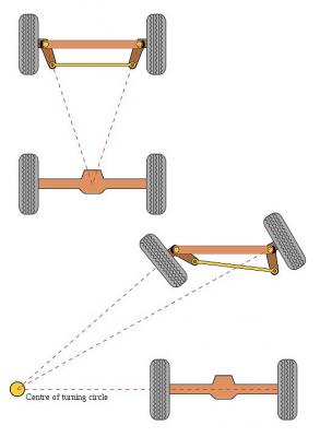

big17
Цитата: alpatov от 09 Фев. 2016 в 22:54
Что связано с самопроизвольном подворачиванием колес?
Добавлено 09 Фев 2016 в 22:56:55
Я натягиваю две нитки и смотрю где рычаги тяг центра. Или какой то угол должен быть в градусах?
Вобщем, нитки должны пройти через ось поворота колеса, центр рулевого наконечника, и сойтись в центре задней оси.
Вот, вроде более наглядная картинка (сверху пунктирные линии - это и есть те самые нитки, а внизу рисунок - это как проявляется эффект)

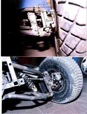

alpatov
#84
Ответ никто не знает. У меня 3 мм погнуло,и усиленное уголком то же. Угол наклона к колесу у меня 35 градусов, смотрит в пяту колеса, в новой усиленной версии. На электромобиле 2 мм стоит и нечего не гнет при нагрузке в 300 кг. А тут при 100 кг колеса заворачивает. Причина в чем то другом кроется. Мне кажется  угол Аккермана неправильный у меня. Из за него при наклоне на поворотах колесо выворачивает.
Вот как она делается на 300 кг.
А ось ступицы одинаковой длины??
DIVAS
Ну так все правильно выворачивает - у Вас же на трайке эта тонкая полоска на изгиб работает, а на верхней картинке на скручивание/растяжение. Разумеется, на изгиб ее будет выворачивать. В Ваших конструкциях немало подобных ошибок.
