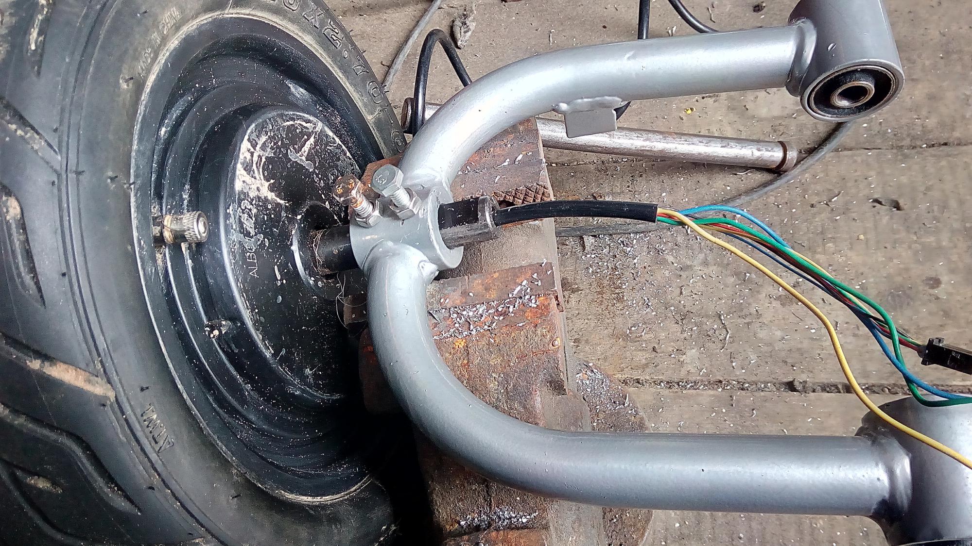

Тут может кому пригодится такая мысль по постройке подвесок на моторколесах.
Как то заказывал передние рычаги на квадроцикл и все вроде должно было совпасть но не подошли.  Стоили не дорого чтото около 1 т.р. за штуку вместе с сайлентблоками и наконечниками под кулаки. И валялись без дела. Сегодня осенило как их использовать.
Там в рычагах отверстия под шпильку м16. Почти влезает ось моторколес. Чуток рассверлить на 1мм обычной дрелью. А стенка у этих цилиндров толстая т.е. можно просверлить отверстие и резьбу нарезать ну там болт и контргайка и вот и закреплено моторколесо.
Вот осталось закрепить и поставить амортизаторы. Дайте ссылку на амортизаторы велосипедные чтобы подошли тут. Желательно регулируемые.
Александр CRV
В общем для строителей на моторколесах тема рабочая с передними рычагами от квадриков. Стоят не дорого, времени экономят уйму. Подойдут для всяких там трайков и простых машинок с однорычажной подвеской. Закрепление моторколеса заняло 5-7 минут. Правда в моем случае амортизаторы ставить вообще некуда т.к. мешает пластиковый обвес. Ну не беда - поставлю небольшие пружинки на сжатие типа клапанных. Врятли с коротким ходом пружинок будет какая то раскачка да и вообще чем проще тем лучше и легче.

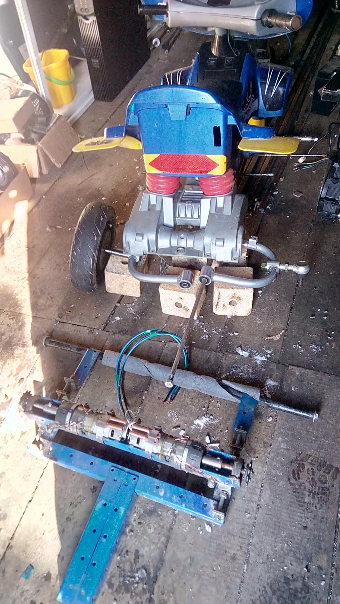

Как то очень редко в этом году есть свободное время а чтоб еще оно и на погоду выпало сносную...

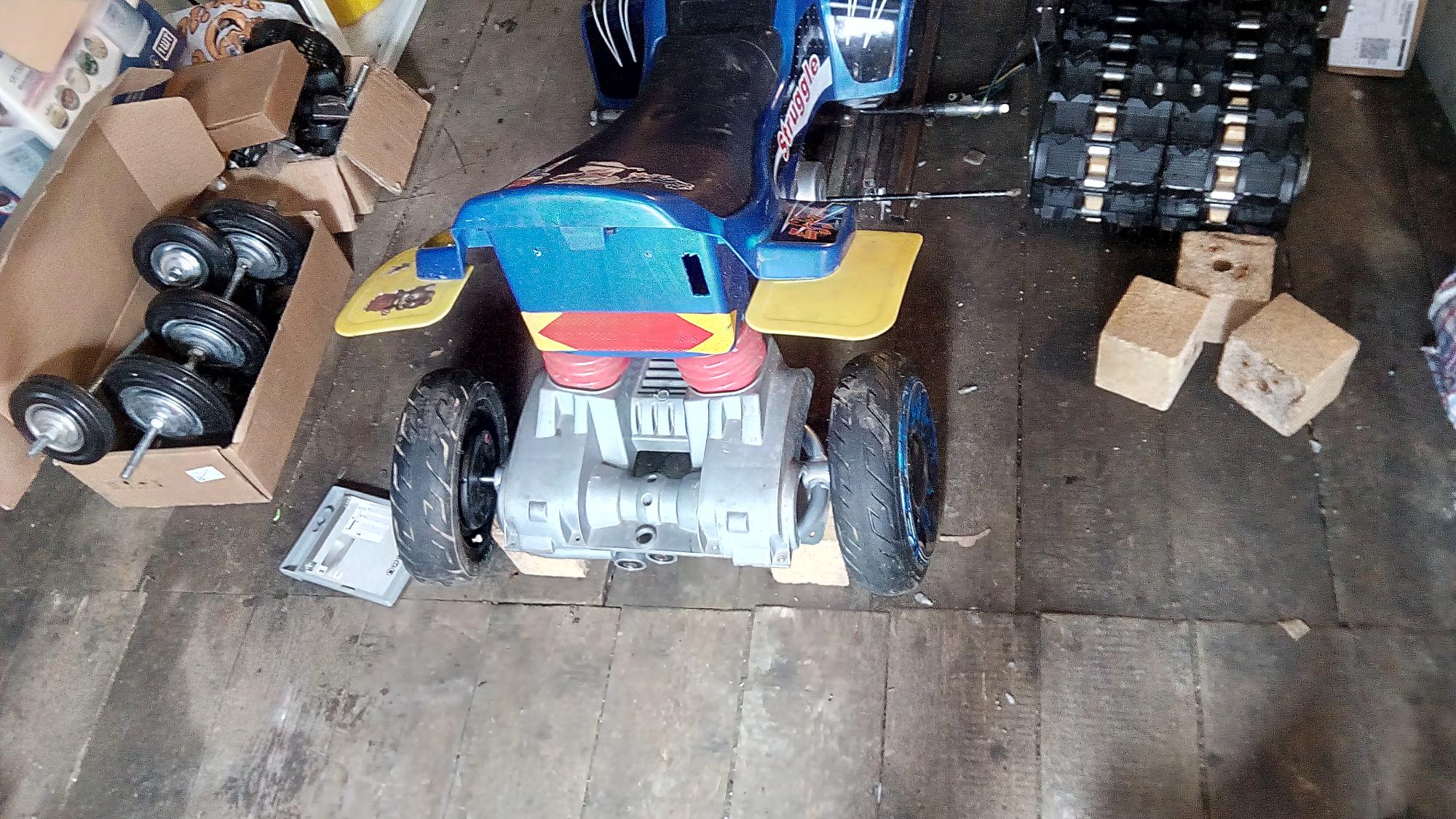

В общем отказался от подвесок независимой а потом и зависимой раз так туго со временем.
Простая рама сделана, колеса закреплены и электрику практически собрал.
Торможение при закороченных фазах мне показалось вполне приличным. Сгоры конечно не остановит, но гор у нас и нет.

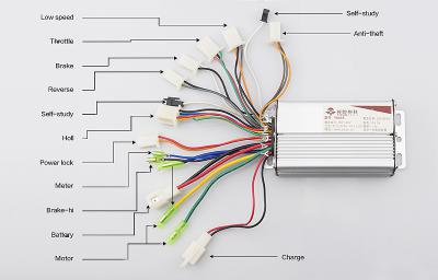

В связи с этим стало инетресно как использовать функцию high brake?
Чтото мне один провод ни о чем не говорит. На что его сажать +/- или вообще какой то аналоговый сигнал?
Вот одел резину как на фото.Она вроде как от этих дисков, но встала с трудом. Намучился и всетаки кривовато сидит на дисках.
Slavemaster
[user]Александр CRV[/user], high brake соединяют с +12...Vbatt (на плюс короче). Только никакой связи между high/low brake (что по сути одно и то же) с закороченными фазами нет, в Ваших контроллерах рекуперативный тормоз заявлен?

https://ru.aliexpress.com/item/36V-48V-250W-350W-16A-Electric-Brushless-Motor-Controller-Electric-Scooter-Ebike-Tricycle-Speed-Controller-36V/32764330398.html?spm=a2g0s.9042311.0.0.694233ed7SHEmv
В нем не заявлен вроде рекуп. Но и режим без холов тоже не заявлен а он работает. Выяснил опытным путем.
Всетаки мне непонятно ну допустим я на плюс этот контакт кину, а как работает этот рекуп тогда? На сколько процентов типа от максимума тормозить будет?
И теперь еще одна дилемма - стоит вообще тянуть по 5 лишних контактов от моторов если и без них работает?
Slavemaster
[user]Александр CRV[/user], также проверяйте опытным путем. Но я совершенно уверен что будет то же самое, что и при замыкании контактов Brake, тормозить скорее всего не будет вообще, просто выключит мотор.
Рекуп возможно можно активировать, если на плате есть контакт "EBS" (его нужно будет соединить с GND).
C датчиками холла старт более уверенный, если Вас устроит работа без них под нагрузкой - можно не тянуть.

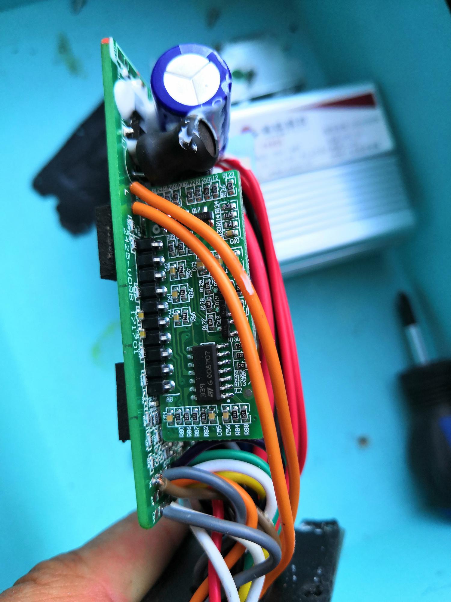

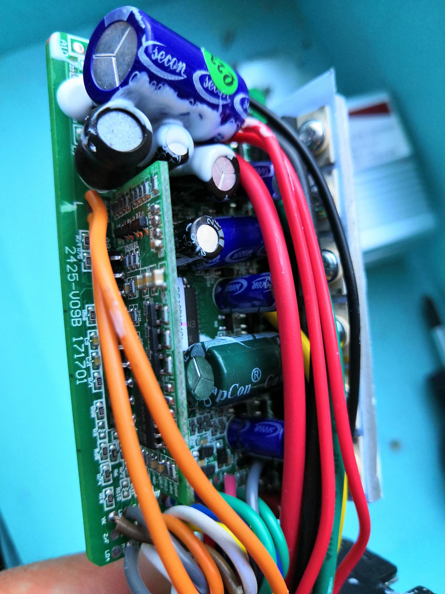

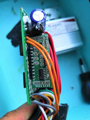

ну так и вышло оба вида тормоза просто отключают мотор и он останавливается в свободном вращении. Очень это меня расстроило. Но пока шел домой пришло в голову, что есть непонятные контакты на схеме charge. Может рекуп будет работать если их соединить с батарейными? Или это чем то черевато?
Какие есть мысли?  В двух местах вычитал, что есть рекуп в этих контроллерах.
Контроллер разобрал. Надписи такие мелкие, что не прочитать и телефон не фокусируется на них. Хотя исполнение лучше чем я до этого видел.
Slavemaster
[user]Александр CRV[/user], Вы замерьте напряжение на этом Charge - возможно оно уже равно батарейному (просто продублирован провод для разъема заряда). Вам нужны другие непонятные контакты. Давайте ссылки на места где пишут про рекуп, может там и фото найдутся.

Автор к сожалению давно был в сети и на личное сообщение пока не реагирует. А плата не похожа по исполнению у меня и у автора, нет отдельно зарядных контактов. Есть еще на этом форуме, но не так подробно.
Есть еще ссылки на разные интернет магазины где уверяют, что есть рекуп. И что при замыкании фиолетового провода на плюс колесо должно ставать колом.
Пытался составить вопрос китайцу, но автопереводчик дает такие разные варианты, что я сам бы не понял вопроса.
Моя логика - если батарейные контакты и зарядные развязаны как то в схеме то тормозить батареей невозможно наверное если не соединить эти контакты.
Slavemaster
[user]Александр CRV[/user], видите ли какое дело, зарядные провода в контроллерах бесколлекторных моторов - это нонсенс, и если они подключены не параллельно батарейным (прозванивали?), то это может быть все что угодно и замыкать на плюс батареи - последнее дело (только если хотите быстро сжечь контроллер).
Так или иначе попробуйте найти лупу или человека, который сможет разобрать мелкие надписи на обратной стороне платы (или выложите фото той стороны)
