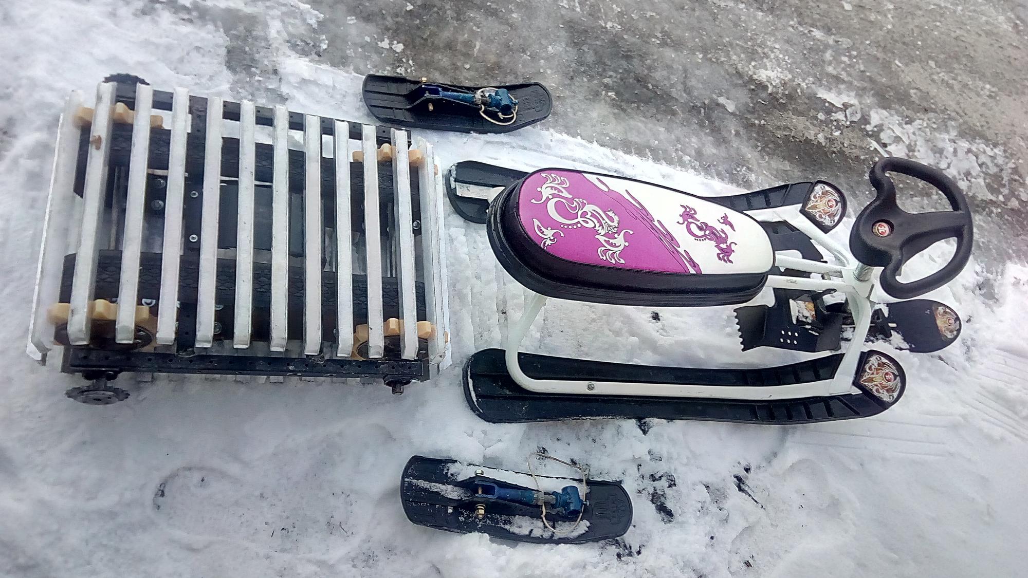

Т.к. в зимнем варианте снегоход не востребован, то разобрал. Поставил на колеса. И вот стоял смотрел что делать с гусеницей?
Собирать ее больше не буду, а выбросить жалко. Может как то скрестить со снегокатом на следующую зиму?
Вот думал либо сделать из нее какой то толкач для любых санок и снегокатов. Т.е. встроить мотор внутрь и закрыть сверху и с боков.
Но придется каждый раз возится с управлением и батареей.
Либо вдвое уже сделать и затолкать под снегокат.

Порежу гусю эту вдоль.  Будет две гуси узких. Одну запихаю под снегокат вторую может ктото заберет если увидит как этот гоняет.

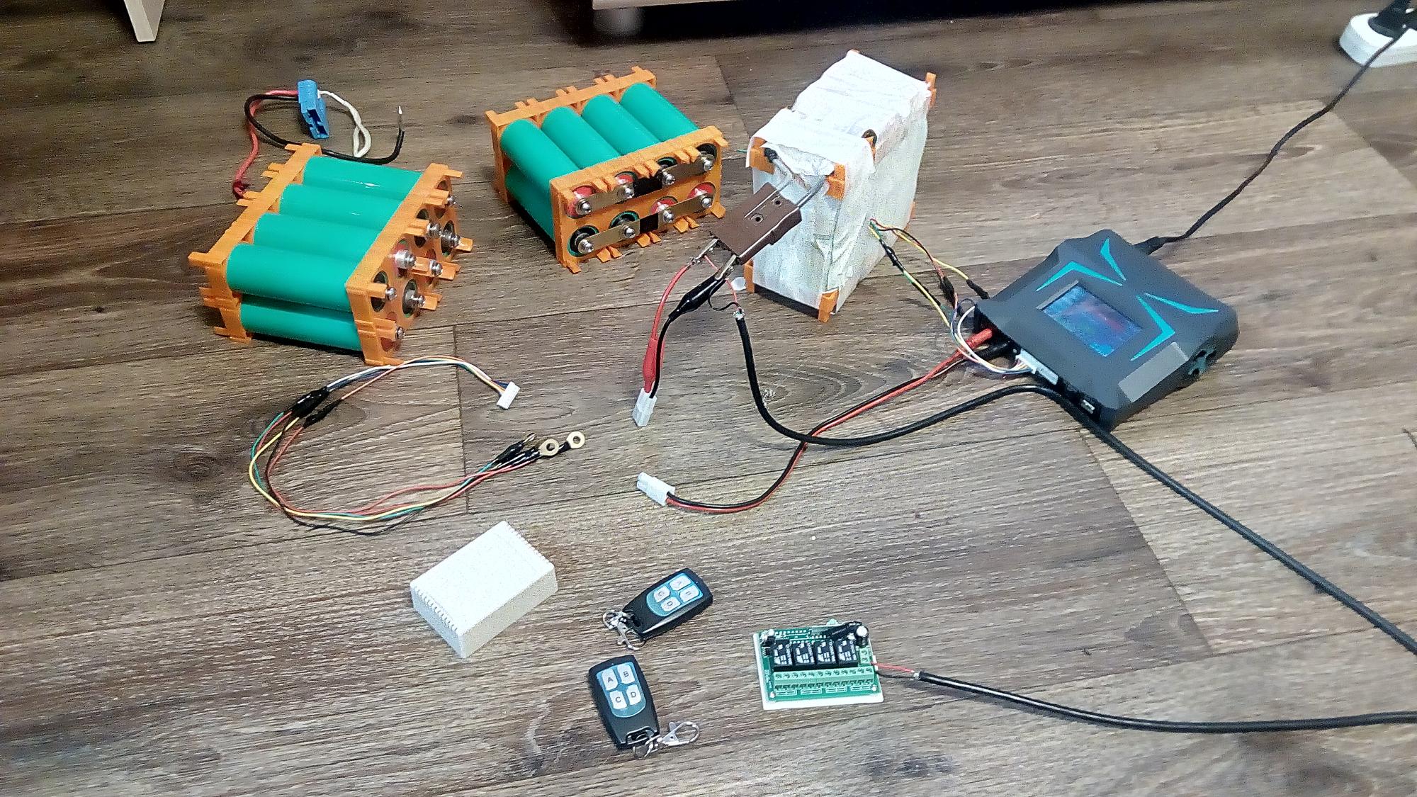

Ну вот зимний сезон официально закрыл. Батарею большого снегохода разобрал на элементы. Вот не нарадуюсь, что купил такие. Собрал две батареи для квадроцикла в летнем варианте по 12В 20ач с балансировочными хвостами и еще осталось. Как придет мотор с китая чтобы ему батарею собрать. За одно разбирался с пультом ДУ. По опыту прошлого сезона если сын начинает баловаться бегать за ним очень трудно на таких скоростях.
Вот хочу попробовать мало того что сделать отключение дистанционное если не будет слушаться так еще и как то регулировать мощность т.е. перемычки на контроллере фунтика типа замыкать ограничение тока думаю два уровня нормально будет. В трех уже запутаюсь. Фунтик правда писал мол там наводок нужно опасаться ну да ладно.

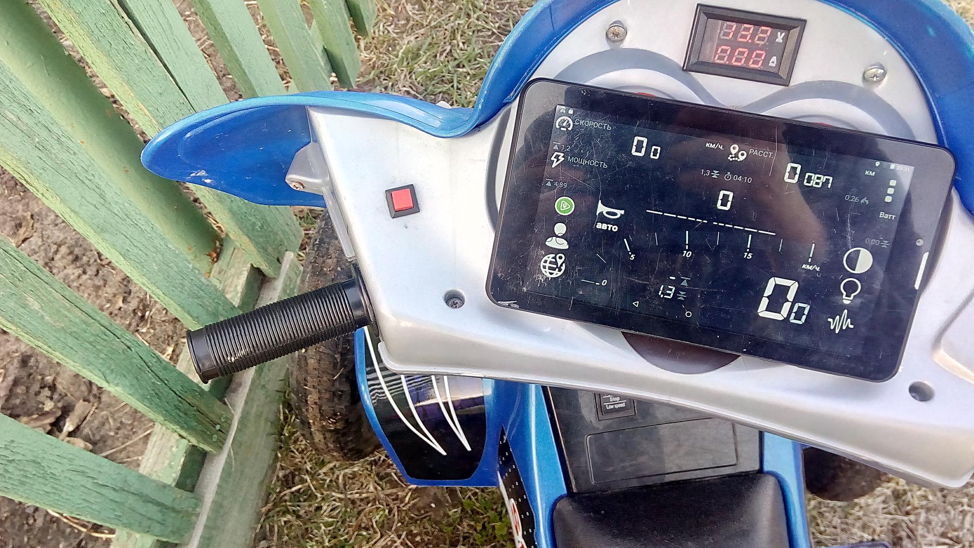

Впечатлившись как у некоторых на дорогих машинках есть планшеты взял дешевый планшет (валялся пару лет без дела) на двусторонний скотч прилепил, установил программу для велосипедистов там пробеги, скорость, вспышку включает типа фара  :-) гудок и даже как то затраченную энергию в ватах считает. Ну покатались с ним, думал даже провести зарядку через автомобильный адаптер. Но т.к. ребенок не проявил к этому планшету никакого интереса то убрал. Но смог узнать, что пробег по легкому бездорожью на батарее 4s2p  20Ач получается 6,4км. Наши дневные пробеги 2-3км. Катаем каждый день.
