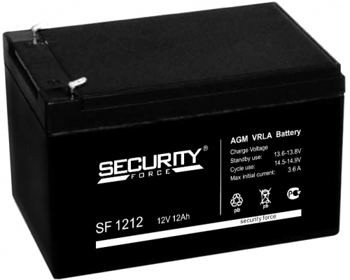

Господа-товарищи! У меня имеется детский электромобиль Molto Elite 5. Поставил вместо двух 6В движков - один 12В (шестивольтовые сдохли по разным причинам); контроллер убрал теперь простейшая схема: кнопка, акк и мотор. Кто подскажет, какой рабочий ток в цепи у машинки (17кг нетто + 30 кг ребенок)?
Вопрос номер два. Собираюсь переделать авто на литий ион 18650. Кто уже это делал, какие именно банки использовал, в какой конфигурации? Как тяга и продолжительность работы, по сравнению со свинцом?

Рабочий ток может быть от 3 до 50А пока вы не узнаете какие движки там стоят разговор ни о чём, если китай то 45вт рабочий 3,5А пусковой под 100.
Если поставить литий (нормальный а не пальчики) первая-же поездка закончится смортью редукторов (средняя шестерня). Вторая пездка закончится смертью пальчиков, возможно с возгоранием).
После этого придёт понимание о необходимости "контроллера" или платки плавного пуска.
В 1-м китайце стоял конфиг 16в 20а/ч но и моторы 2х85вт при наличии плавного пуска с ограничением тока 8а хватало на весь день. ссылка в подписи.

В похожей машинке (около 50 кг общим весом) 12..15 А по ровной поверхности, при уклоне (даже небольшом в горку) порядка 25..30 А. Питание 12 вольт.

1. Смерть редукторов происходит на старте и останове, на старте литий с его ничтожным сопротивлением отдаёт дикие токи (за сотню ампер) и моторчик, даже хилый, рвёт зубья на шестернях. От этого спасёт плавный пуск. В китайцах как правило стоят крошечные убогие свиноты которые и обеспечивают просадку напруги при старте.
2. При останове двигло обесточивается и вся инерция машинки ложится на пластиковые шестерни, поэтому и летит средняя шестерня (малый диаметр) от этого спасёт хитрый "контроллер" или конденсатор на платке.
3. При упирании в препятствие поможет стабилизатор тока (я такие ставлю) но здесь возникает противоречие с П2
Поэтому я ща новую схему горожу для последнего китайца.

Да напрямую пробовал, родная итальянская машинка багги с двумя моторами по 6 вольт, соединены последовательно. В машину ставил аккумуляторы автомобильные для веса (штуки три или 4) и от одного из них же питал. Скорость максимальная, напрямую питание. Просто была мысль на гибридной сборке DC\DC сделать от 48 вольт 12 и ездить.. но её штатных 10А не хватило, пришлось потом колхозить на дискретных деталях.
