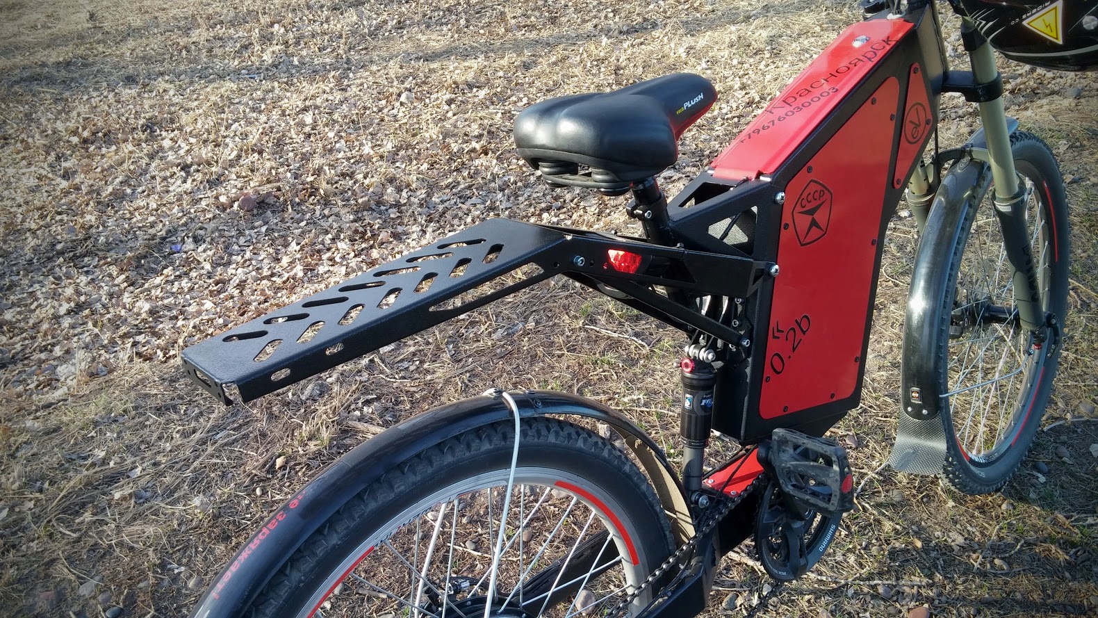

[user]innovator[/user], ну что тут ответить. У каждого человека свой подход к вещам. Конкретно эта "версия", для людей с практичным подходом и с умеренным бюджетом. Отсюда и простые решения. Чем сложнее форма, тем она дороже ( вот, например, Ваш Хищник сколько будет стоить? ).
Зачем хвост? По-моему я уже отвечал на этот вопрос. Туда будет складываться легкий дорожный багаж, иногда шлем.
Про другие материалы.  Возможно и будем применять,  Конкретно этот багажник, это тест.

[user]ShorCann[/user], конкретно по багажнику, я бы все таки посмотрел на трубы. Листовая конструкция может и выиграет до определенного предела в плане жесткости, затем схлопнется, из труб просто выпрямил и все. Да и дешевле пожалуй, нет попадалова на резку. Или с трубогибом засада?

засада с ассортиментом труб  :facepalm:, а из водопроводных делать не будем точно.

[user]ferum[/user], а насчет придела прочности :) на фото не весь комплект багажника, а только его несущая составляющая.
Давайте не будем спешить с выводами - вот открасится, соберется все в кучу, тогда и покажем как оно будет.
Ограничение по массе связано, по большей части, не с возможностями багажника, а с возможностями воздушных амортов, на данной рычажности.

Теперь, если вернуться к нашему бара багажнику. Почему сделали - да потому, что многим он реально нужен, и это факт. Люди не только любуются своими байками, они еще и используют их в быту
(как не странно такие тоже есть), а быт подразумевает перемещение разных материальных ценностей  :bn: и эти ценности, далеко не всегда, можно запихать в рюкзаки (да и не всегда есть желание). Например жарким летним днем рюкзак, это адский ад  :ireful: А еще райдер, на красивом байке, и с мешком за спиной нарушает целостность восприятия общей картины.
Почему не из труб?
Тут тоже есть объективные причины. У нас (в Красноярске) выбор тонкостенной трубы очень ограничен, и постоянно зависеть от наличия или отсутствия, это не годится.
Второе - трубчатая конструкция, на квадратно-угловой раме будет смотреться как посторонний рудимент (вот как сейчас сморится покупной консольник, на моей раме). Значить багажник то-же должен быть подобием основного изделия.
Ну и последнее - как и писал ранее, мы работаем над другим вариантом рамы  :bw:, но вот будет-ли он радовать именно Вас - не уверен (но квадратным точно не будет).

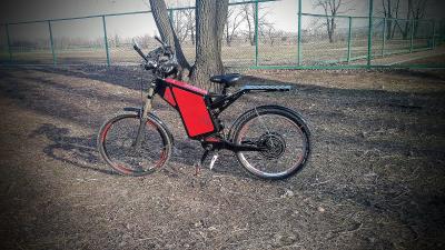

Продолжим. Опция "Багажник" :)
Комплект представляет из себя примерно следующее:
Сравниваем:
Масса старого алюминиевого багажника (макс нагрузка 6-8кг)
Масса комплекта (расчетная нагрузка 10-15кг, фактический тест позже)
Процесс установки:

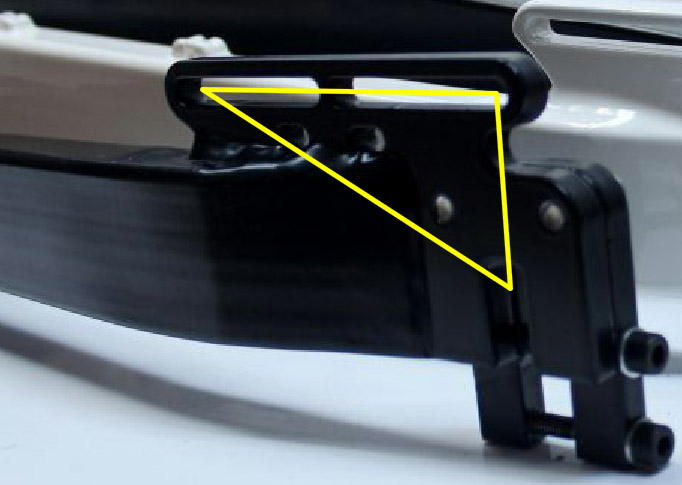

1. Заменяем ушки крепления амортизатора, на комплектные.
2. Открутив два нижних болта подседельной опоры, устанавливаем и фиксируем основную площадку.
3. Выставляем высоту, равную величине хода вашего заднего колеса.
4. Закрепляем силовые опоры площадки, просверлив в них отверстие (и если необходимо, укоротив), в соответствии с п.2
Вроде все.
Результат.
Фото жутко домашние, в живую намного приятнее - как установится погода, пересниму обязательно.
Итог - 800 грамм разницы...  :ah:
DD1700W 48/12  Версия 1.0b

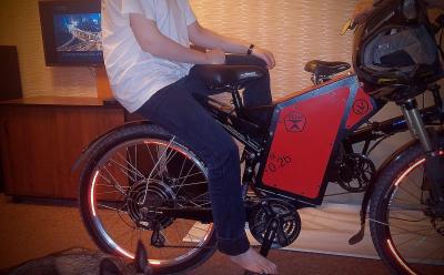

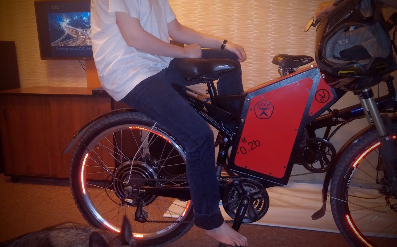

Практический тест багажника. Нагрузка статическая, 56 килограмм (попросил дочь посидеть для проверки, вел удерживался за руль, ноги на педалях) , думаю динамическую в 20 кг выдержит без проблем.

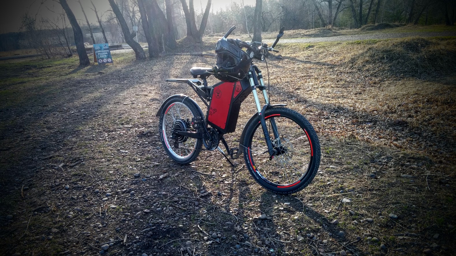

ShorCann
#139
Сегодня немного прокатал раму и байк по грунтовке, скорость 35-40км/ч (блин я больше пока по грунтовкам не рискую)
Поведение адекватное, все в рамках комфортного перемещения. :)

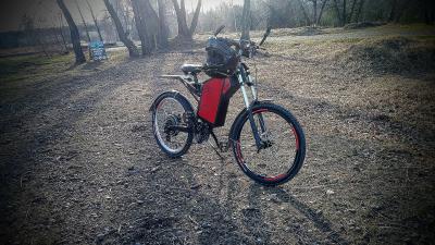

ShorCann
#140
Немного города.
И немного внешнего вида с багажником. Опцию можно считать законченной.

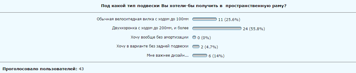

ShorCann
Обновил голосование  :bw: Заранее Спасибо.
Результаты предыдущего.
