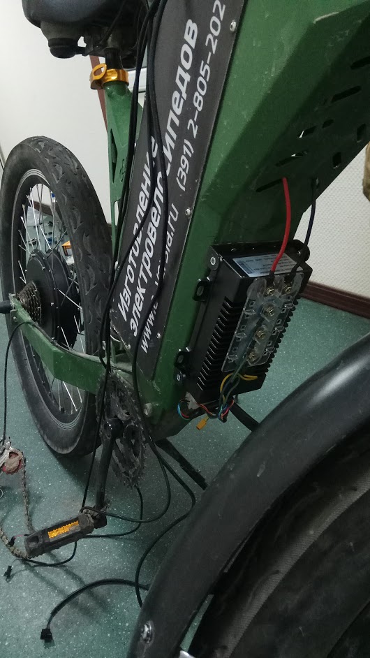

Пока тестирование - штука новая, надо понять возможности.

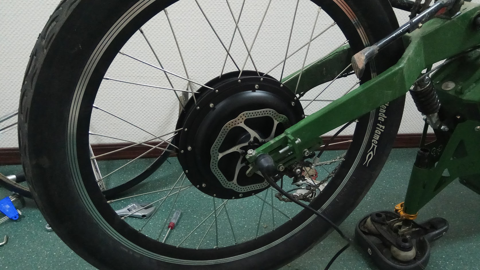

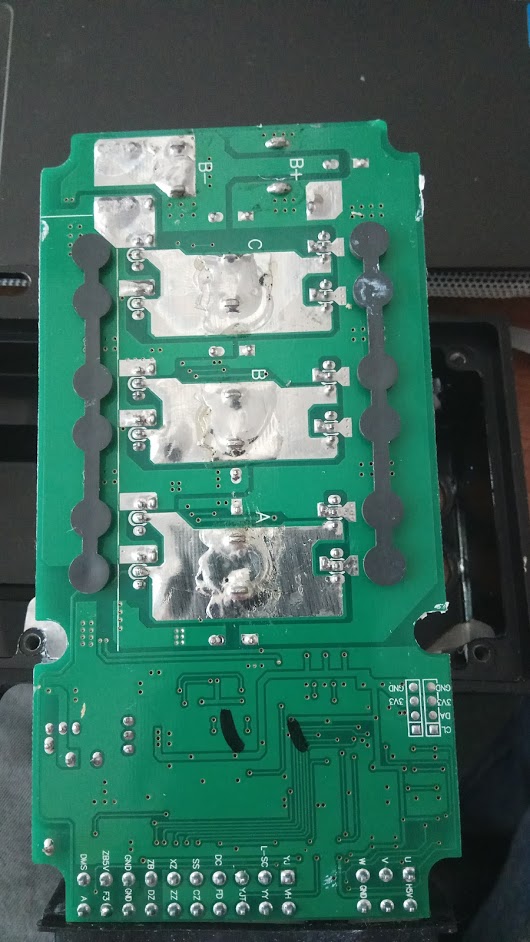

ТТХ:
Контроллер.
Управление - токовое.
Синус.
40А
Колесо.
ДД
1800Ватт заявлено
DD1700W 48/12  Версия 1.0b

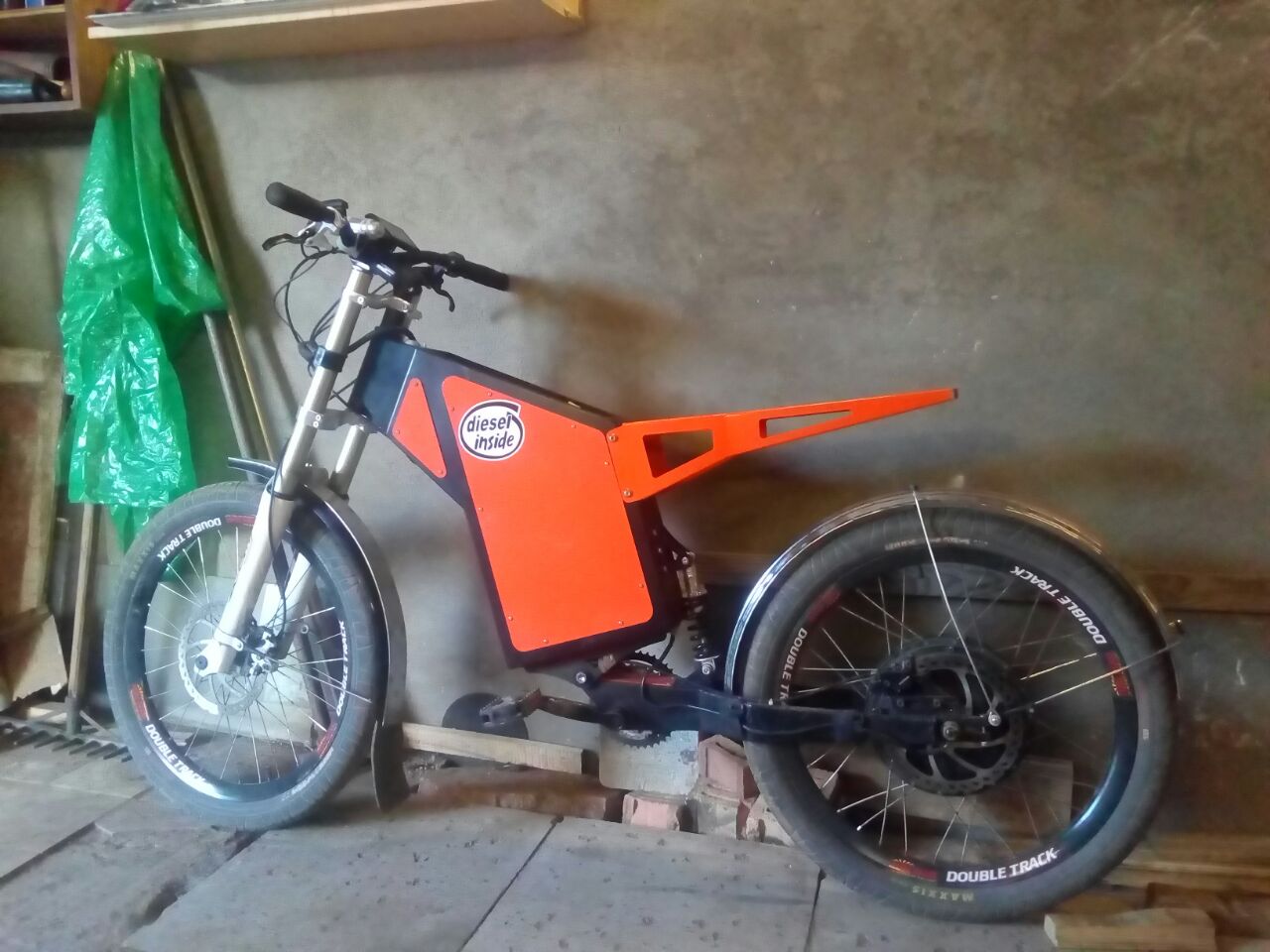

ShorCann
[user]Rjkz[/user], завтра, или после завтра поставим на тестовый байк и проверим (он сейчас где-то в лесу катается просто).

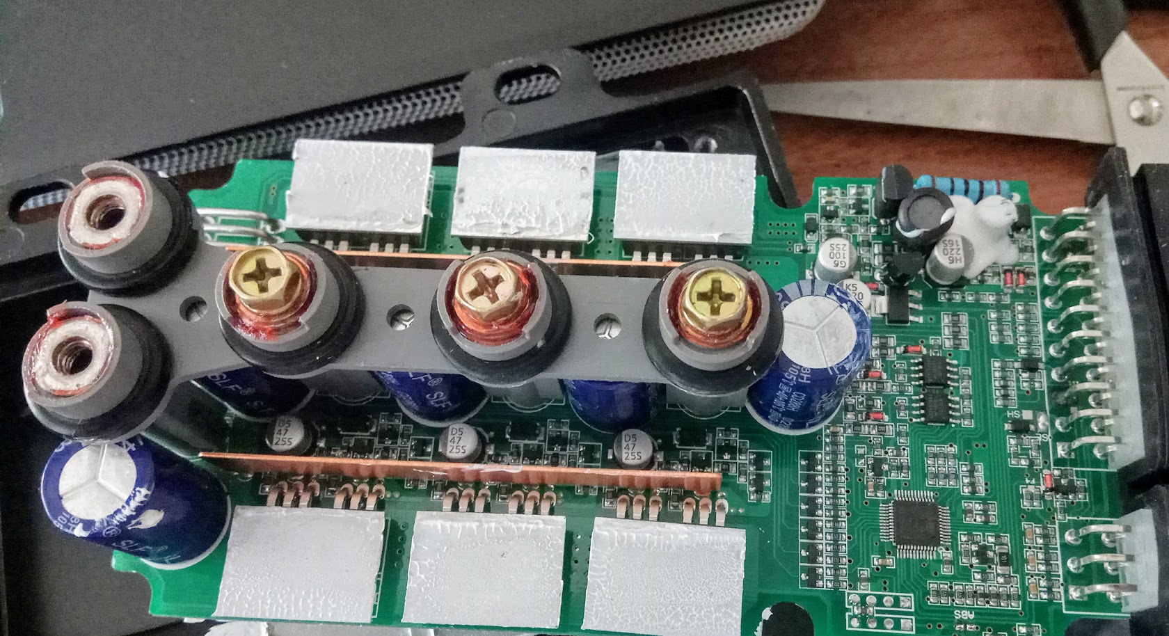

Rjkz
Цитата: ShorCann от 10 Июнь 2017 в 14:07
Тут наши китайски партнеры прислали несколько занимательных комплектов.... :)
Сегодня немного затестил - вот.
Ну как, Вы потестили? Судя по звуку не синусный контролер. Просто узнаю знакомое завывание, у меня аналогичное:)

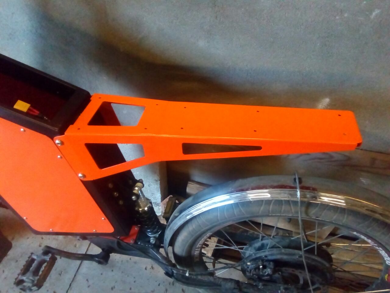

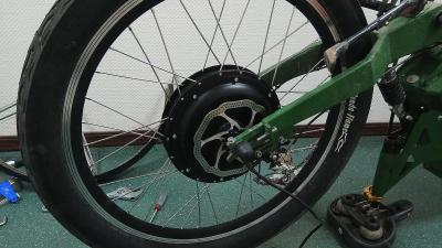

Stanislavchik

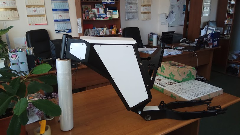

[user]ShorCann[/user], Мне кажется в отверстии крепления нижней точки заднего крыла в маятнике не помешает нарезать резьбу. У себя ее не нашел, придется нарезать.
ShorCann
Тут намеренно не делали. Многие крепят на М5+гайка, некоторые не крепят совсем. Если последнее, то резьба там начнет ржаветь.

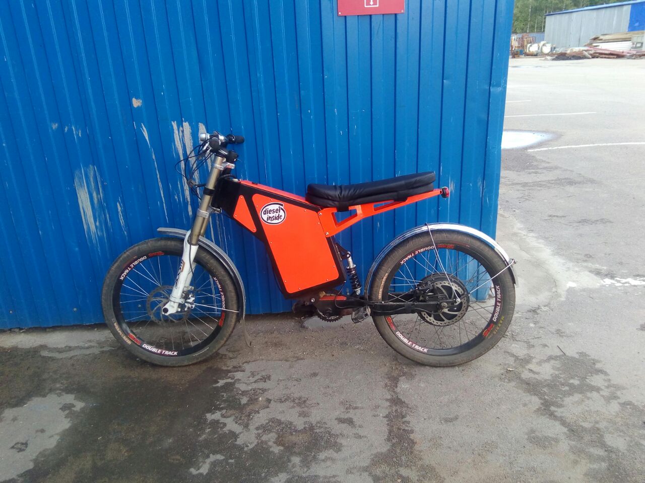

ShorCann

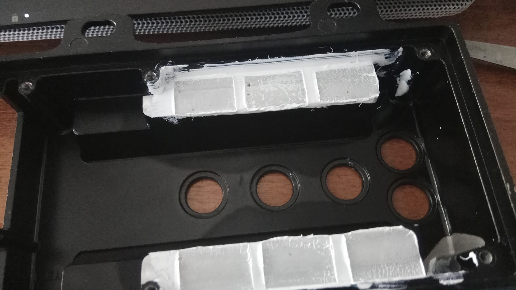

[user]Rjkz[/user], контроллер комплект поставили и немного протестили
По всем признакам его поведения и звука, нет причин утверждать, что он не синус, под нагрузкой его почти не слышно.
Теперь по предварительным результатам. Разгон чуть менее динамичный, чем у аналогичного, по току, не синуса. Однако это скорее не объективно, поскольку поменяли еще и резину на 26х3. Скоростные характеристики полностью оценить не получилось, т.к. на тестовом участке байк достиг 70км/ч, а дальше кончилось хорошее покрытие, однако на 70ти он продолжал разгоняться дальше. В ближайшее время найдем ровный пустой участок и попробуем понять максималку. Ну и камеру на шлем надо бы прикрутить...
Внутри изделие очень аккуратно исполнено, пайка чистая и отсутствуют остатки флюса, герметизация на уровне.

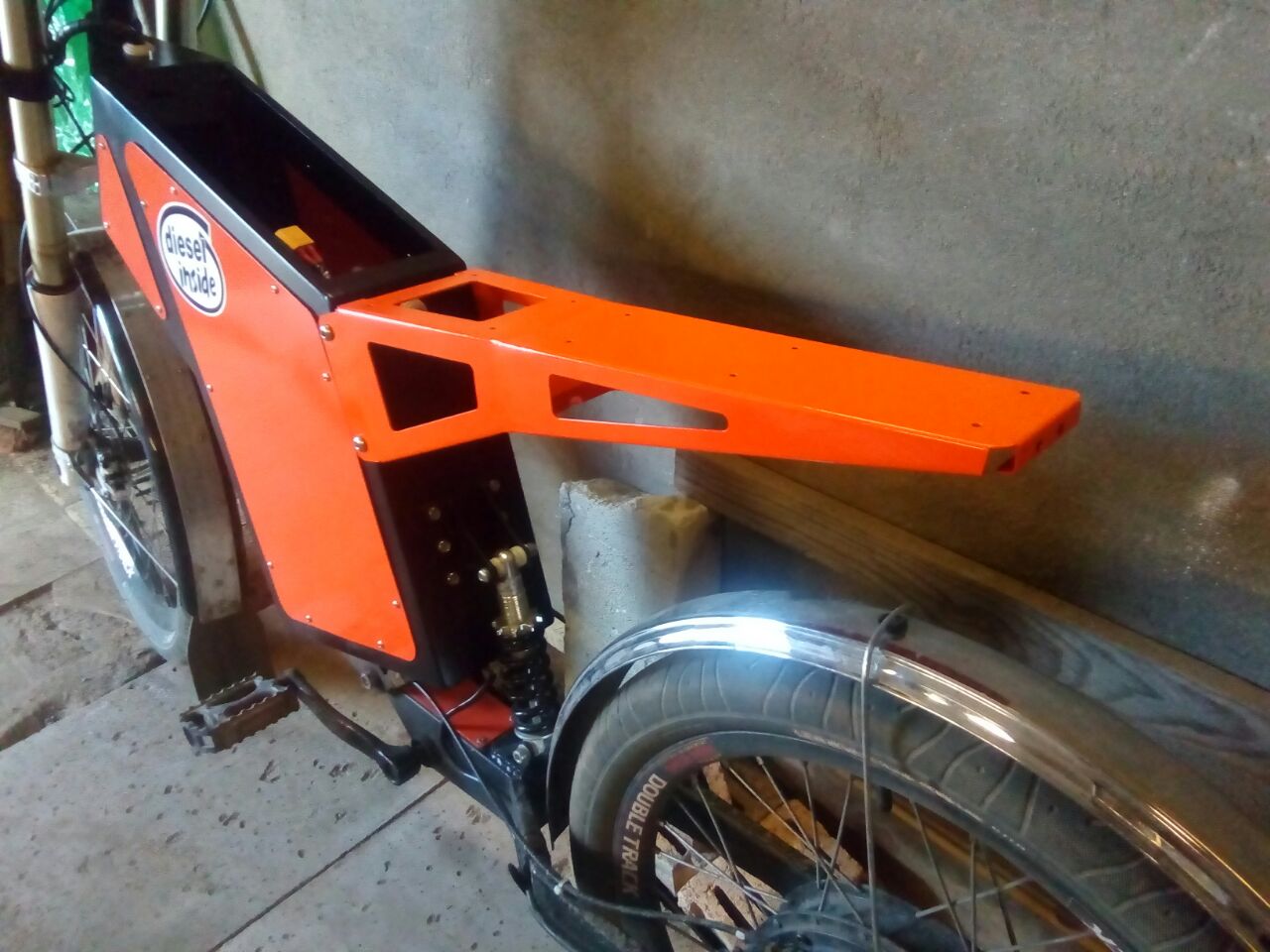

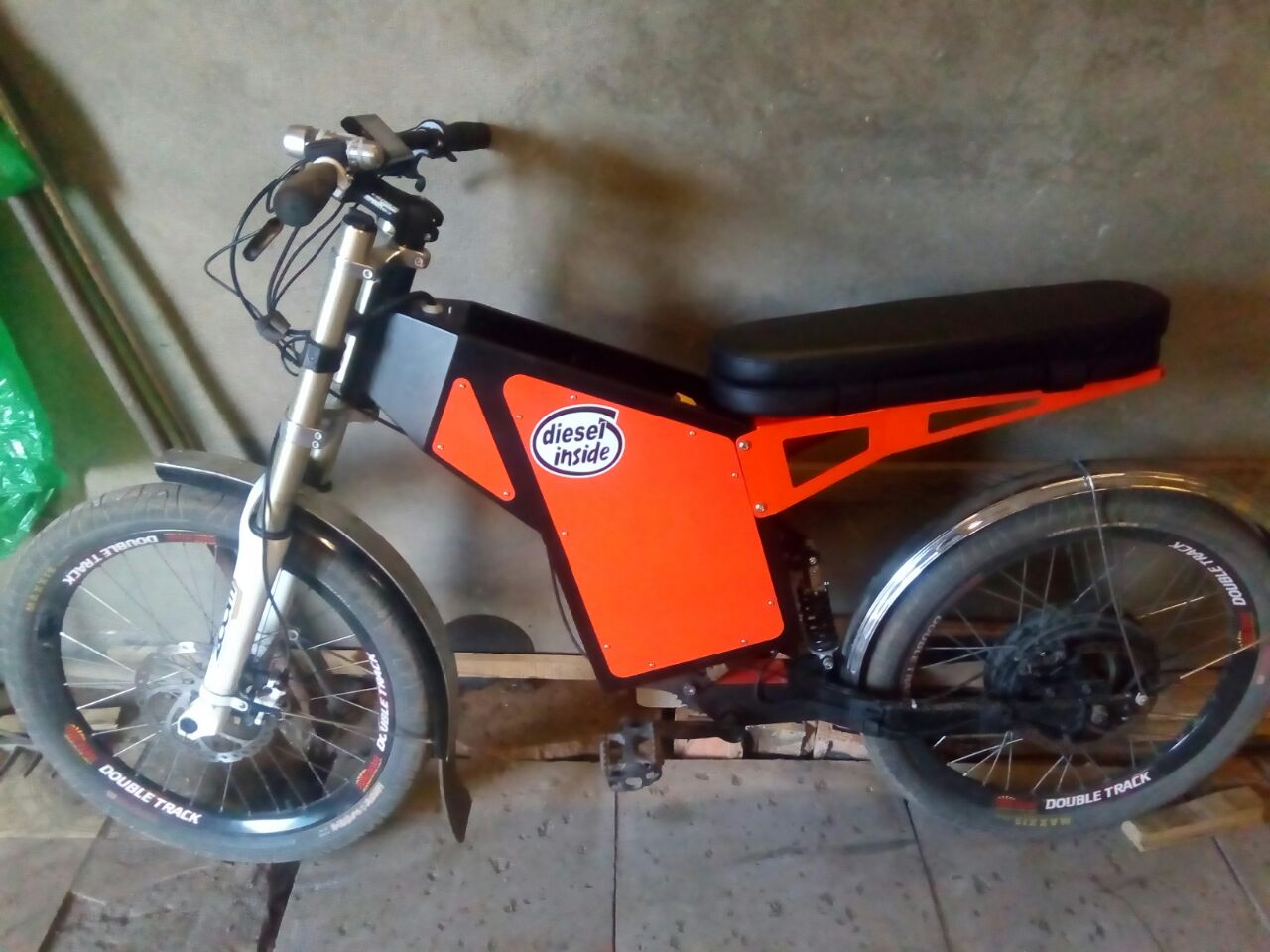

ShorCann

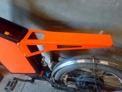

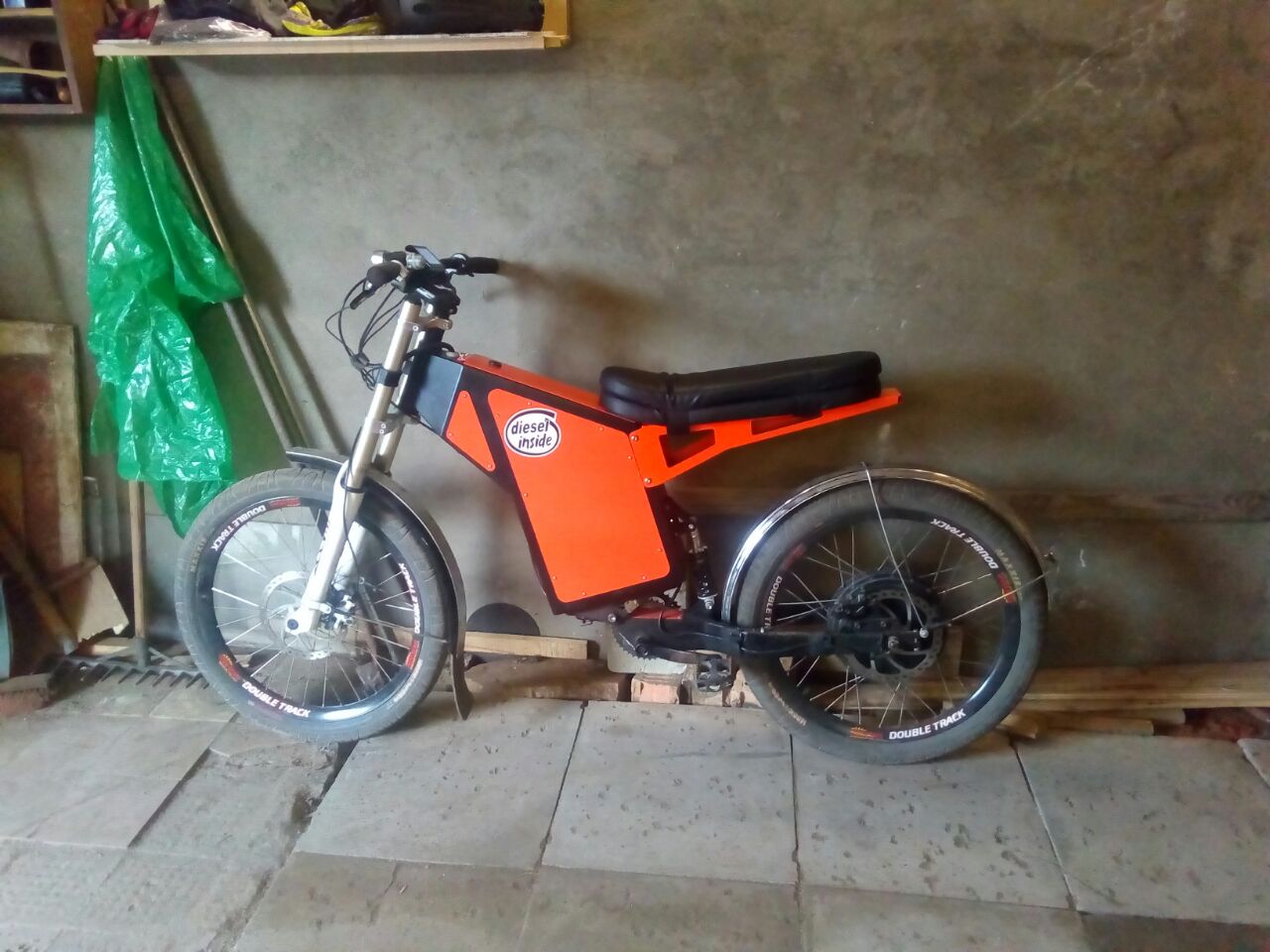

Немного про мотоседло на серию 110-90, думаю готовы выпускать в ограниченную продажу.
Немного фото:
За фото ОГРОМНОЕ Спасибо ромалексееич :)
В данном исполнении мягкая часть не наша, а автора фото.
По стоимости, для заказа, доступно два варианта:
1. Каркас седла + крепеж + покраска в нужный цвет (из возможных) - 3т.р.
2. Каркас седла + крепеж + покраска + мягкая часть - 6т.р.

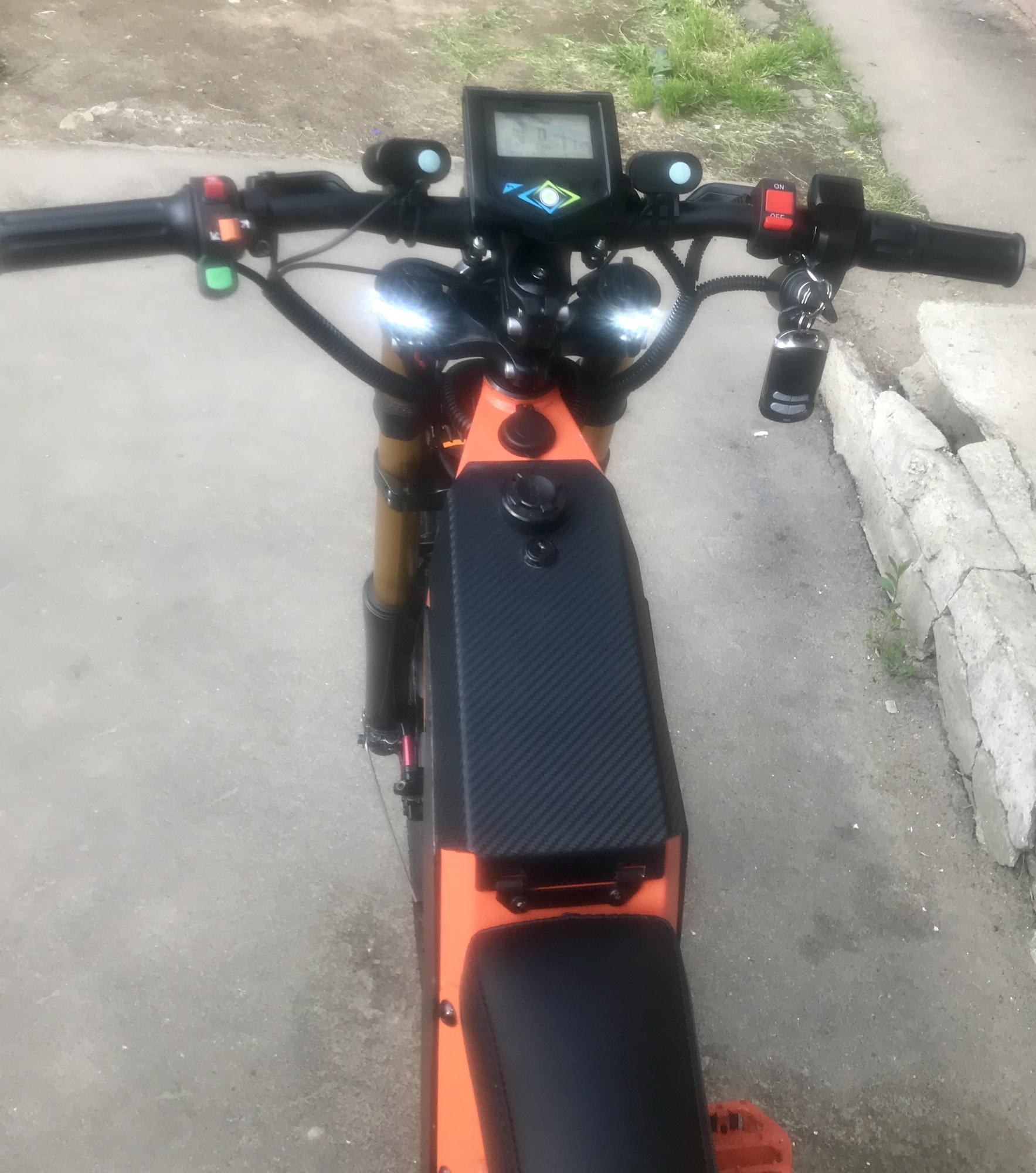

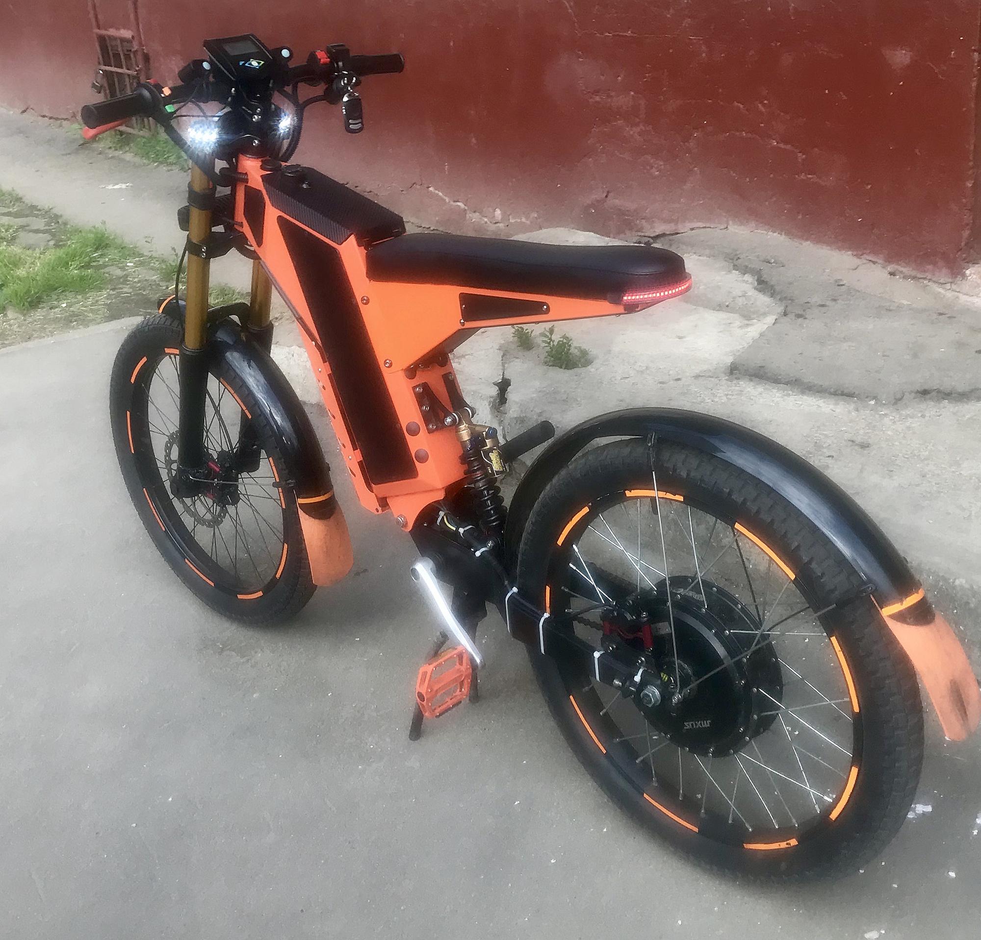

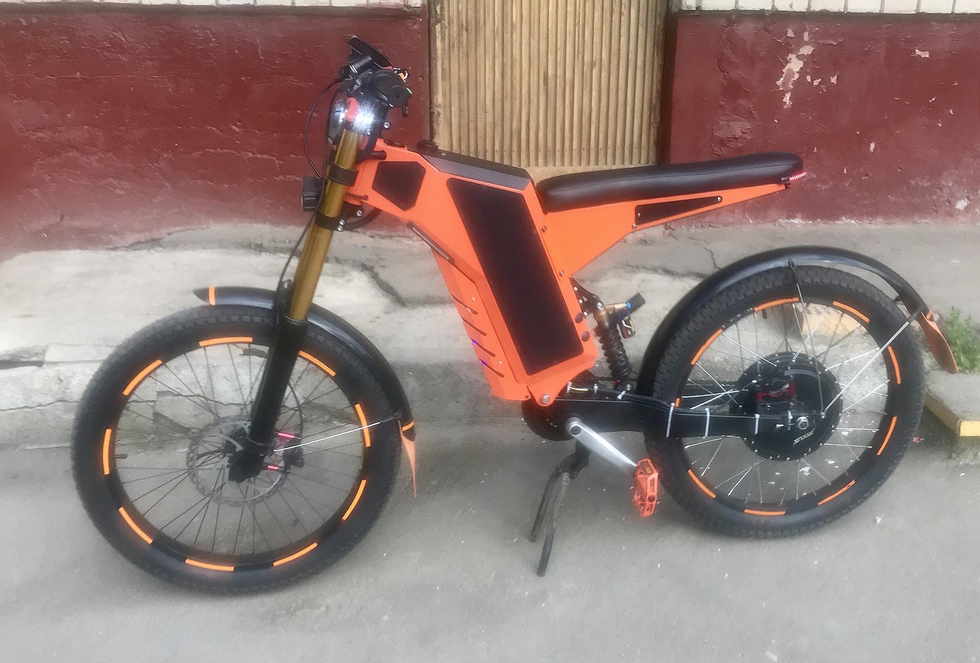

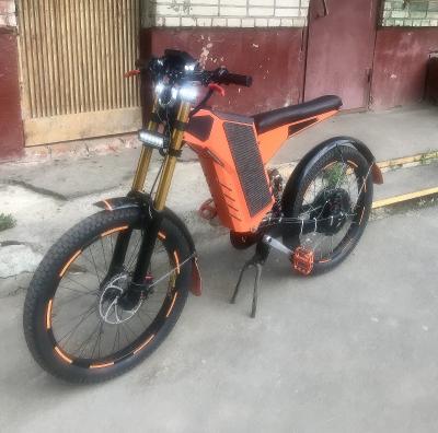

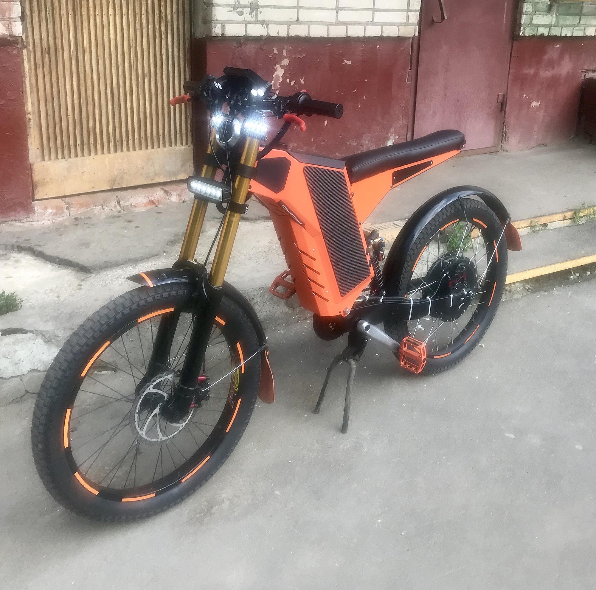

Феникс
Наконец то дошли руки закончить Update своего Велосипеда. Крышку для контроллера и сиденье заказывал дополнительно. Спасибо ShorCann
Рама «Версия» лайт, мк миникрошка v3, батарея  67v 38ач на теслобанках, контроллер мини-е бмс и катушка от Adaptto
ale197851
Феникс
Нашёл к чему придраться  :laugh: ну небыло на рабоче чёрных а прокатиться уж очень хотелось завтра допилю.

Rjkz
#736
Ну не знаю...
Придираюсь к отсутствию задних тормозов
И передние тормоза ваще никуда не годятся. Мало того,что ротор работает не на всю рабочую поверхность, так ещё и вместо проставки для тормозного калипера используются какие-то втулки, которые делают всю систему передних тормозов крайне ненадёжной. Болты крепления работают на излом.
Как вы, разбираясь (вроде) в велах,пропустили такой важный нюанс?  :-\
такой мощный и тяжёлый вел совсем без тормозов - весьма сомнительное занятие.
По опыту скажу,что на электровеле тормозов много не бывает.
Jeca
[user]Rjkz[/user], блестит как адаптер. Сзади он виднее.
