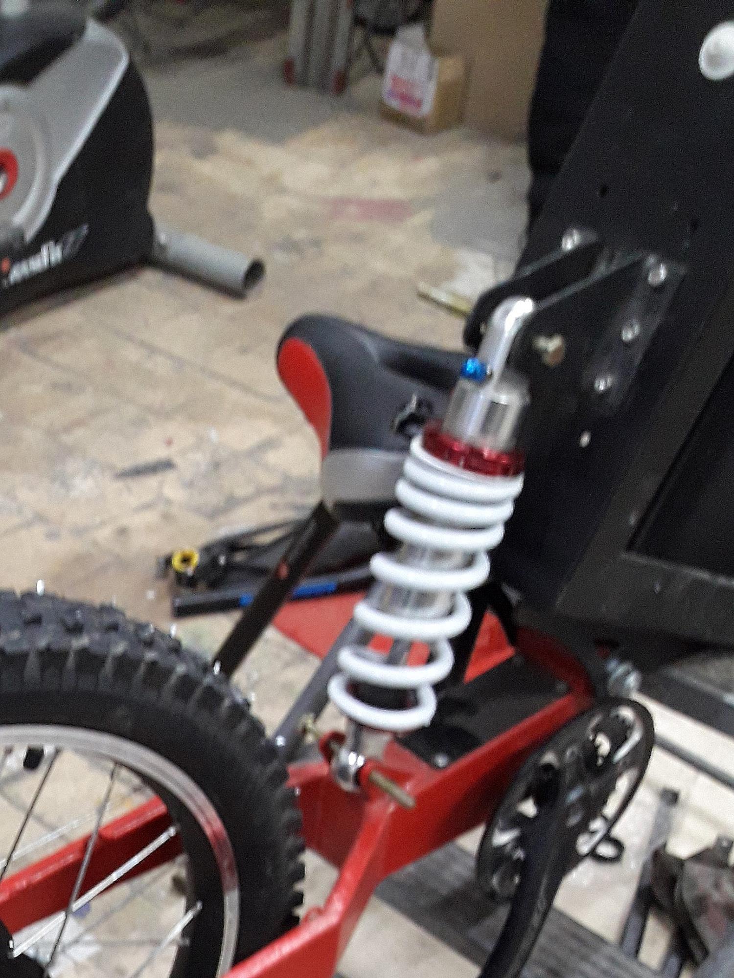

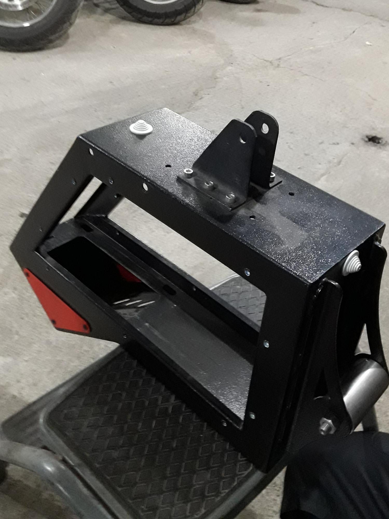

[user]Stanislavchik[/user], можно поднять уши выше (просверлив два доп отверстия)
DD1700W 48/12  Версия 1.0b
Stanislavchik
[user]ShorCann[/user], Спасибо, так и решил сделать, т.к. с перевёрнутым креплением аморт может биться об него в близком к крайнему положению.
Переворот крепления и небольшой спуск давления из аморта увеличил угол, вилка перестала колебаться во время движения, но по ощущениям ход стал более жёстким, мелочевка уже не так хорошо гасится, и больше не могу её продавить до максимума на кочках.

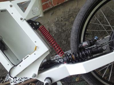

Мы так переделали крепёж амморта, и туда влез мотоаммортизатор, 230 мм.
Cube AMS110 56V18A Bafang BBS03 1000W
ShorCann
[user]dimasam[/user], да велосипедный 230 туда и так (с нашими ушами) должен помещаться, проверяли. У Вас наверно какой-то не совсем стандартный :) Можно фото с самим амотром?
Stanislavchik
[user]dimasam[/user], Это странно, т.к. у меня 240 мм. аморт и всё влезает стандартным образом.
dimasam
Фотка фиговая, но суть передаёт, сорри 260 мм по осям. Мото не входила со штатным креплением никак, все переделали.
