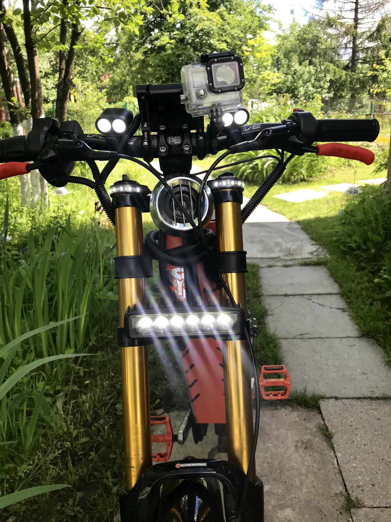

Цитата: Jeca от 23 Июнь 2017 в 08:30
[user]Rjkz[/user], блестит как адаптер. Сзади он виднее.
Сзади адаптер- это точно.Только диска нет.
А спереди я совсем не уверен что это адаптер...

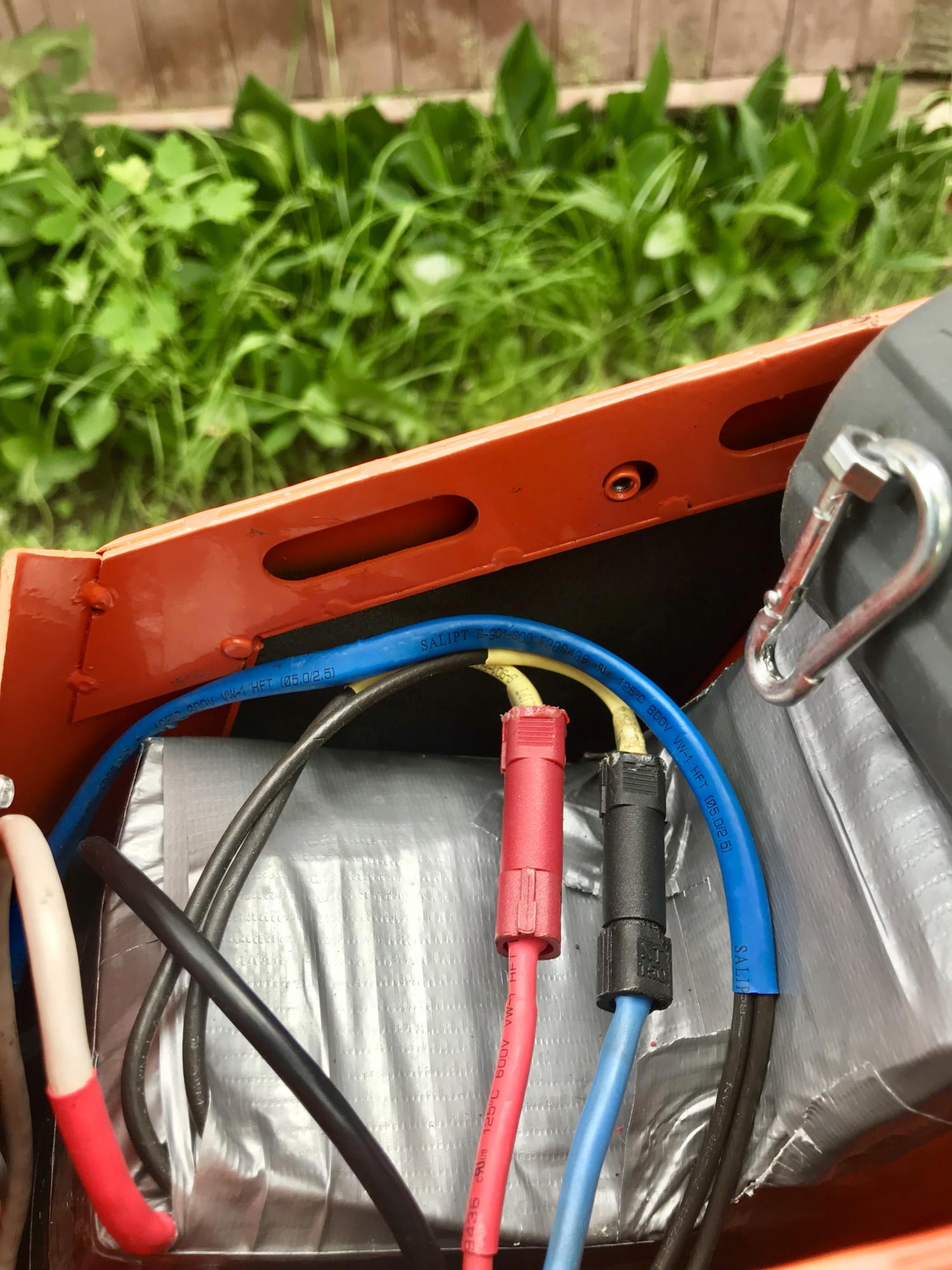

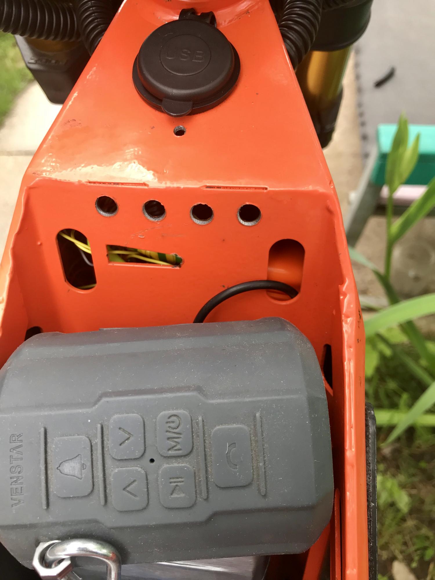

Феникс
И спереди и сзади стоят адаптеры, сзади диск не поставил пока так как не могу найти болты под диск длиной 2см со скруглёной шляпкой под шестигранник. Ставил обычные но они цепляют провод и могут протереть его. Торможу рекуперацией. Плюс чтоб пропустить гидрологию внутри рамы пришлось обрезать кончик. Нужно его переобжать, сделаю на днях.
Добавлено 23 Июнь 2017 в 09:48

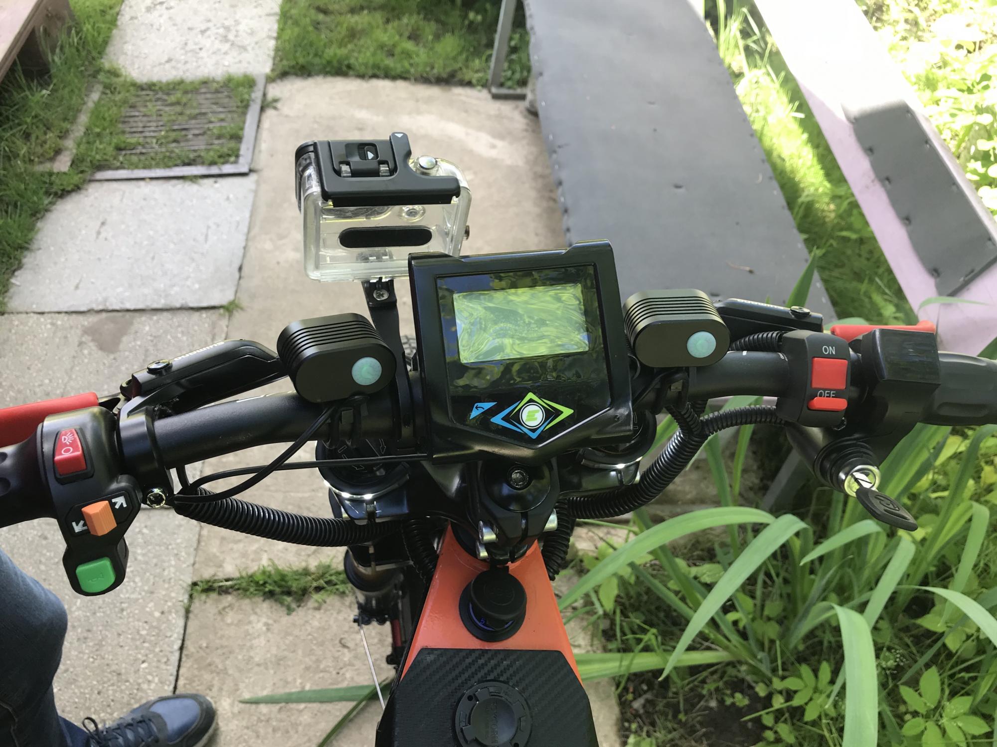

Снял видоисик как работает свет
Рама «Версия» лайт, мк миникрошка v3, батарея  67v 38ач на теслобанках, контроллер мини-е бмс и катушка от Adaptto

[user]Феникс[/user],
Можно крупные фотки переднего света?

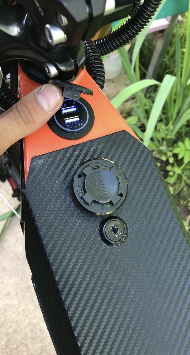

Что за джойстик на крышке бокса?

Феникс
Это не джойстик а крепление для телефона, ответная часть клеится на чехол, так же есть Чехлы уже с ответной частью очень надёжное крепление фирма Rokform

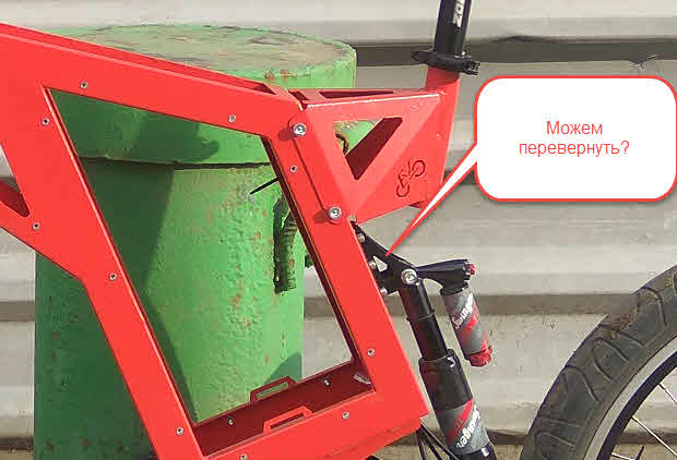

[user]ShorCann[/user],
Установил новую вилку Rock Shox Sektor Gold 150мм ходу. Создалось впечатление, что угол наклона всё равно недостаточен. Возник вопрос, можно ли верхний кронжтейн амортизатора установить верх ногами для того, чтобы задрать аморт и тем самым увеличить угол наклона вилки?
Про вероятность задеть педалями землю в курсе, потом все равно буду менять шатуны и звезду.
alexandrFox
[user]Stanislavchik[/user], Конечно можно. Я уж год так езжу. Проверено.
Stanislavchik
[user]alexandrFox[/user], Я сопромат не посещал, меня смущает, что узел будет работать на растяжение, а не сжатие.
