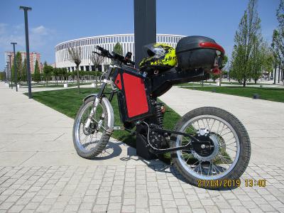

Ждал я Версию с подвесным мотором и не дождался. Пришлось колхозить гаражный, полу колхозный вариант. Не судите строго моя версия Версии, точнее рама та же а маятник самопальный.

dantist
Здорово у вас все получилось, жалко производители рам не предлагают что-то подобное.
По подробнее можно где-нибудь почитать про ваш байк в данной комплектации?
drossel
[user]dantist[/user], Рама Версия, Маятник самопал, мотор 3000 Вт Кванщунь (на счет 3000 Вт они поскромничали при 8000 Вт чуть теплый при городской езде), батарея 72 В 30 Ач из NMC пакетов 100 Ампер отдает, контроллер Келли 7230. Максималка 95 км/ч, мотор с контроллером могут больше, но батарея не может.

drossel
dengor2
[user]drossel[/user], как ощущается такой массивный двигатель на маятнике?
Rem1979
Всем привет!  так вроде  гиря  все таки осталась на маятнике, сместилась вперед.
drossel
[user]Rem1979[/user], [user]dengor2[/user],  Намного лучше, чем было с МК. Мотор сместился к центру и здесь действует принцип рычага, при этом действие массы мотора уменьшается.
Rem1979
Понятно, подумываю о "мид драйве"  дд просто ездит и ездит,  на миде  наверное  веселье с цепями и  звездами будет,  маятник  хорош,  хотя  немного пугает клиренс как раз ударится если заползать на  бордюр.
Если не  трудно сообщите вес аппарата.
drossel
[user]Rem1979[/user],  68 кг не легкий конечно, но это уже не велосипед. А педали там для дальняков покрутил чуток или просто положение ног менять.
Rem1979
Понятно . Да,  вес не велосипедный, про педали сам  так езжу несколько лет, кручу чтоб греться  или просто прикалываюсь . Вес моего ровно 45 кг.
