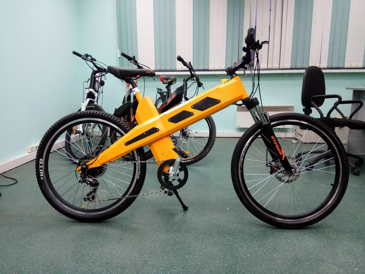

Коротко о том, сколько элементов можно разместить в отсека АКБ
DD1700W 48/12  Версия 1.0b
ShorCann
Ну и в итоге имеем следующее:
1. Редукторное МК (500 ватт).
2. Контроллер 1500 Ватт (задушенный до 750).
3. Акб Литий 48В 12Ач (если быть точным то 13.5).
4. Рама хардтейл  "Версия 2.1 - Сити".
5. Расчетный пробег с одного заряда 60-80км.

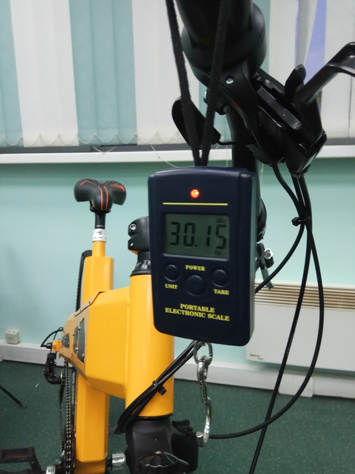

Ну и масса изделия вот такая получилась.
Вопросы, замечания приветствуются ;)

:) Небольшие выводы, относительно своих ощущений.
Весь текущий сезон я откатал на тестовом брате данного байка, в том числе давали сравнить, посторонним людям, пространственный двухподвес и этот вариант.
Выводы которые сделаны:
1. Достичь подобной массы на двухподвесе, при прочих равных, значительно сложнее - сказывается увеличение независимых элементов и дополнительный обвес.
2. Получить подобную управляемость и контроль над велосипедом, на двухподвесе практически не реально (либо чрезвычайно затратно) - связанно, в первую очередь с массой, во вторую с общей жесткостью, в третью со стоимостью задних элементов подвеса.
3. В городских условиях необходимость скоростного подвеса не столь очевидна, давайте будем объективными - в 80% случаев преимущество велосипеда (и электро тоже) в том, что на нем прощается то, что не простительно мопеду или моту, а это перемещение по тратуарам, паркам и пешеходным зонам, в объезд препятствий на ДОП (пробки, дальние объезды, кривые маршруты) - соответственно скорости там НЕ НУЖНЫ, и давайте будем объективными, кто вызывает больше негатива и вопросов? Человек в мото экипе на огромном типовелосипеде? Или простой райдер на таком харде? ;) А с учетом того, что 90% ТТХ у них идентичны - вывод очевиден.  B-)
4. Ну и тут мы постарались оставить аппарат максимально велосипедом и педали на нем, это не просто подставки для ног (как в принципе на любой из Версий) и ими МОЖНО пользоваться на 100%
5. Так же тут можно поставить ШИРОКИЕ покрышки ну и кареточник, при желании.
Не всем нужен сверхтяжелый мотовел, некоторым нужен электроВЕЛОСИПЕД ;)

1) - Не совсем понял вопрос, а где я писал, что разместить 30кг в алюминиевом харде это трудно?
Цитировать1. Достичь подобной массы на двухподвесе, при прочих равных, значительно сложнее - сказывается увеличение независимых элементов и дополнительный обвес.
и тут речь про пространственный двухподвес (!)
при чем тут алюминиевый хард? ;)
2) - Возможно мы тут не совсем правильно поняли друг друга :( Под управляемостью харда, имелось ввиду то, что на небольших скоростях, жесткий и легкий хард гораздо четче и адекватнее управляется на быстрых и резких маневрах, чем плюшевый и тяжелый двухподвес. Так же на харде нет (от слова вообще) раскачки при езде на педалях.
3) - Нет не так. По опыту :) Просто возьмите мот легкий, оденьте экип и попробуйте проехать по парку с велосипедной скоростью, а затем (если сможете после первого) сделайте тоже самое на обычном веле... Да всем плевать, КАК вы едите - всех будет бесить НА ЧЕМ вы это делаете.
ЦитироватьЧем ваш хард лучше харда на базе велосипедной алюминиевой рамы?
Возможно он не смотрится, как бомба с часовым механизмом? Возможно, когда Вы попадете в неприятную ситуацию, он не позволит пробить нежную АКБ? Возможно когда (не дай бог) АКБ загорится, он выиграет Вам драгоценное время? Возможно у него в конструкции изначально заложена установка МК на несколько кВт, и оно не вырвет дропы на Вашей скорости 50+ км/ч?
А во всем остальном он сильно хуже, да и рама аж на 4-5 кг тяжелее... ;)

Ребят вот честно, тут продаются стальные, в диапазоне цен от 20 до 30 т.р. Если 8кг (в байке весом 30+кг.) это тяжело - то рамы из карбона за 90, это очень хороший вариант, вы сэкономите целых 6кг. (только постарайтесь их не ломать - сложно ремонтировать немного).
