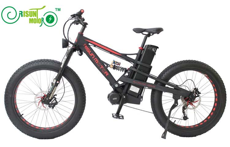

[user]ShorCann[/user], Конкуренты данной раме это мустангоподобные рамы:
Имеют более низкий вес и стоимость при приблизительно аналогичной емкости батблока.
ShorCann
[user]Stanislavchik[/user], Рамы разные.
1. это двухподвес
2. а знаете какая у него (мустанга) колесная база? ;)
3. ну и я не припомню, чтоб в мустанга пихали бат блок 750-800Ватт/час
DD1700W 48/12  Версия 1.0b
Stanislavchik
1. Это достоинство, а не недостаток, поэтому я на Вашей раме катаю.
2. Подавляющее число пользователей не интересует данный параметр.
3. кмк стандарт для легких конфигов батка 1квтч, полагаю втиснется в эту раму и надо же:
Frame length: 125 mm
Weight: 4.75 kg
Max capacity battery pack (lithium ion) battery / Mustang soft-tail snow bike frame under discharge battery box Maximum capacity: 48V 22.5Ah (HalloBattery HB18650P Cell capacity of the 2500 mAh, 48V 26.1Ah (Panasonic NCR18650PF cell 2900mAh-Japan imported Panasonic power unit)
Size of this battery pack (Mustang soft tail snow bike frame under discharge battery size): 535 x 75 X 110 mm

[user]Stanislavchik[/user], и все равно я не совсем пойму, как может пересекаться непространственный двухподвес, с пространственным хардтейлом? Это же вроде совершенно разные направления   :bn:
[user]Slav4eg[/user], Да, идея концепции подобна, с той лишь разницей, что это не пространственная рама.

[user]ShorCann[/user], Когда я выбирал раму, я не рассуждал такими категориями.
Мне надо было решить 2 проблемы:
1. потеря устойчивости на неровностях дороги от 40 кмч.
2. увеличить пробег от 1 заряда.
кмк подавляющее большинство пользователей будет рассуждать, аналогично.
Направление у вас одно, недорогой, относительно легкий эвел до 40 кмч.
Дальше начинаются плюсы и минусы конкретных решений.
2х подвес, даже плохой, это плюс, с т.з. большинства.
на фактор пространственности смотреть не будут, а будут смотреть на внешний вид, который у вашей рамы поинтересней кмк, но кому-то важнее будет велосипедность.
Ну да что спорить, результат всё равно интересный.
:wow:
