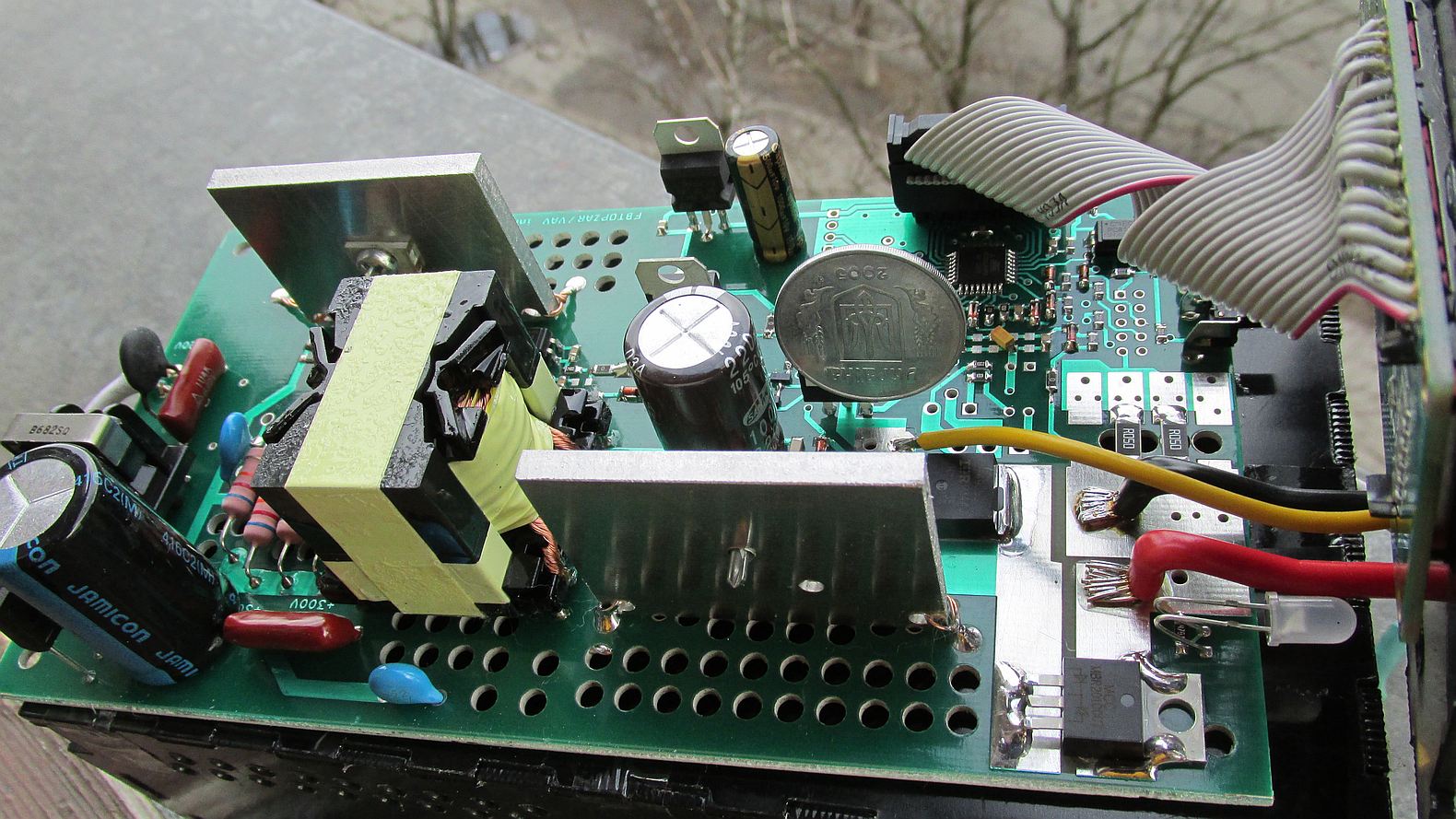

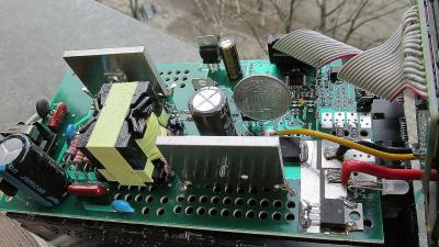

Давайте спросим у народа:
Кто считает, что крепление радиаторов нормальное и надежное?
Кто считает, что крепление сетевого (!!!)  провода достаточно безопасно?
Поднимайте руки.

Немножко коробит от пятикопеечной монеты с трезубцем, может, как радиатор и классно, но так делать нельзя. Вы эти устройства не для себя делаете, а отправляете в другие страны. Конструктив крепления других радиаторов конечно выглядит не солидно для такого уникального и высокоэффективного устройства.

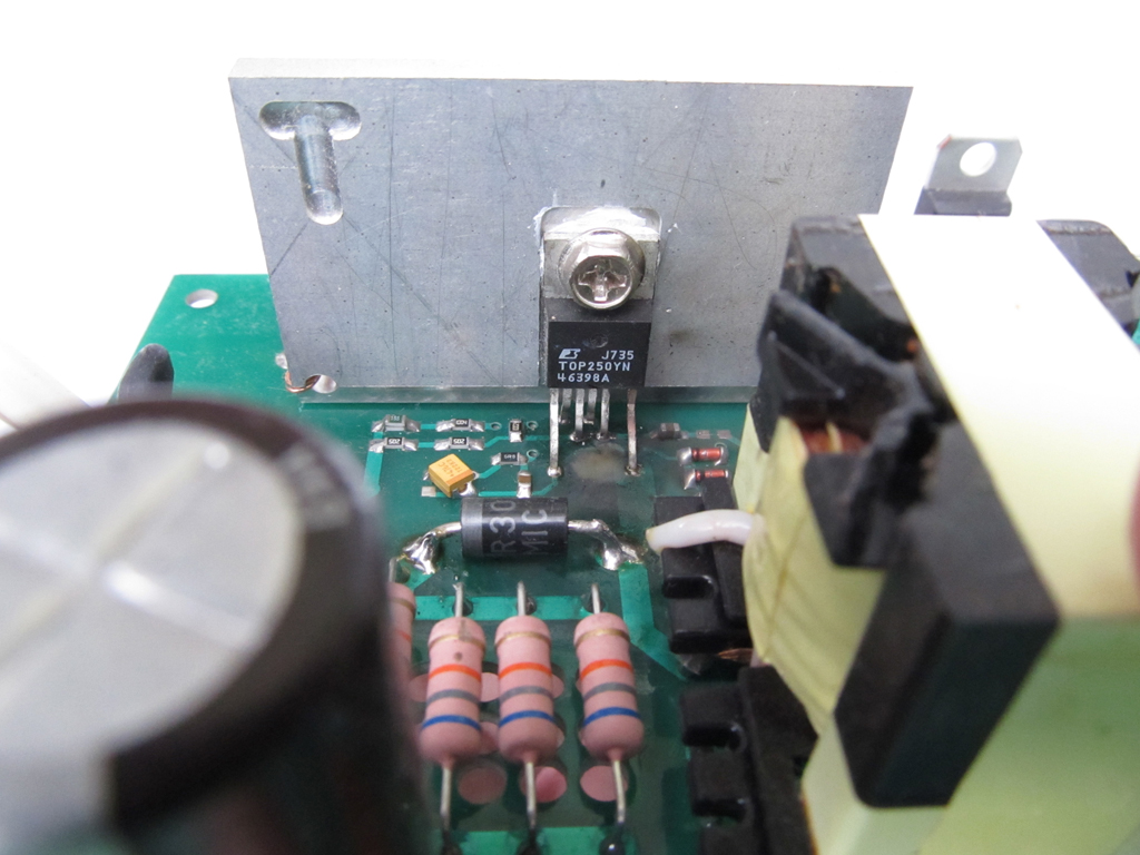

Насчет, что ТОР250 сгорает, так это не к изготовителю и разработчику З/У, а к энергетикам, что у них сети 235-245В!
Вот тут я не согласен!!! :ireful: Есть ГОСТ 29322-2014 (с 92 года почти без изменений), так вот в нём определены номинальные напряжения питания и нормированы отклонения от номиналов. Смею заметить, что номиналом является 230В, а не 170В, 200В или 220В. и отклонения от номинала плюс минус 10%. Соответственно, нормой в "розетке" является напряжение в диапазоне 207В-253В!!!. Абсолютно все производители электроники именно этот диапазон вписывают в паспорта своих изделий, и гарантируют нормальную работу в этом диапазоне.
Я прекрасно понимаю, что максимальную мощность из топа250 при напряжении 240-250В трудно вытащить, но меня, по большому счёту, как  потребителя не должно волновать, что ЗУС заточен под "гаражные" 160-180В, вот пусть в гаражах стабилизаторы и ставят. Почему я,при нормальном гостовском напряжении, должен ставить латры и автотрансформаторы  чтоб топ250 не полыхнул или не рестартонул при 230-240В.

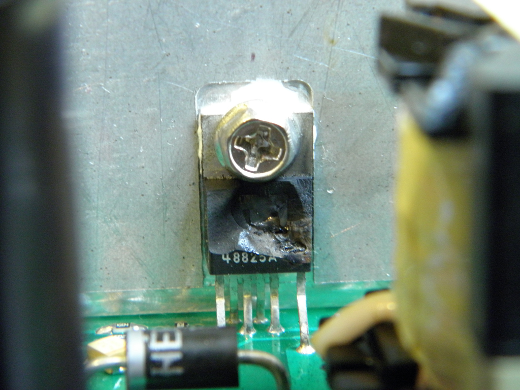

Второй раз с бабахом сгорел топ 250 :kidding: Напряжение в сети 237-238 в. Режим 100 ач. батарея 100 ач. свет не выключался ибо в городе герое Севастополе теперь вечная иллюминация :-D Начинает меня за... эта штука. Кулибину позвонил сказал что поменяет микросхему. Куплю пойду стабилизатор сервоприводный чтоб 220 было и посмотрим что же дальше будет.
AlexAi
Зачем ставить 100Ач режим? Ставь 85Ач, токи одинаковые, вероятность выхода топа в разы ниже.

Alexandro
[user]AlexAi[/user],
Мне не интересно отвечать на такое. Есть батарея 100 ач и режим выставлен 100 ач. я делаю все по инструкции. Напряжение завышено...возможно. Хорошо подадим 220 и попробуем снова. Фото все выложу с первого и со второго бабаха чтоб не голословно было.
Павел Валерьевич
Заряжая сотку варту ТОР4 вываливался в защиту, хотя я ставил 85ач. Присмотрелся, ток заряда превышал 15 ампер, что и служило причиной. Уменьшил в настройках до 70ач. Заряжает током до 14ампер, в защиту не уходит.
Ничего не греется и не горит. А памятуя об инструкции на сайте об уменьшении тока, вообще никаких проблем с данным случаем не возникло.

[user]Павел Валерьевич[/user],
Понятно,починю будем пробовать как народ советует. Только у меня в защиту не уходило,ни разу а сразу взрывалось. И батарея заряженная была нрц 12,71 в.  Думаю может на плате предусмотреть возможность замены топ 250 без использования пайки-вытащил новый вставил :-D  Пока что ничего не ладится. Два раза полыхнуло зу уже. По результатам тоже пока ничего. 4 суток стояла 60 ач. батарейка на добивке,поставил в машину,как и раньше в зацеп с маховиком входит стартер но провернуть не может хотя раньше на этой же машине крутила. Будем искать... Ну и как обещано фото-плата и топ 250 после двух взрывов.
ИС-Х
#51
Зачем тогда рекламировать в инструкции: "[b-b]Емкость обслуживаемых ЗУ аккумуляторов: 7-200Aч[/b-b]" ?
И тут же: "[b-b]Но вентилятора может не хватать при работе на токах режимов 100-150Ач, поэтому не бросайте ЗУ без присмотра в этих режимах, пока не убедитесь что все работает без перегрева.[/b-b]"
Результат упрощения радиаторов ?
