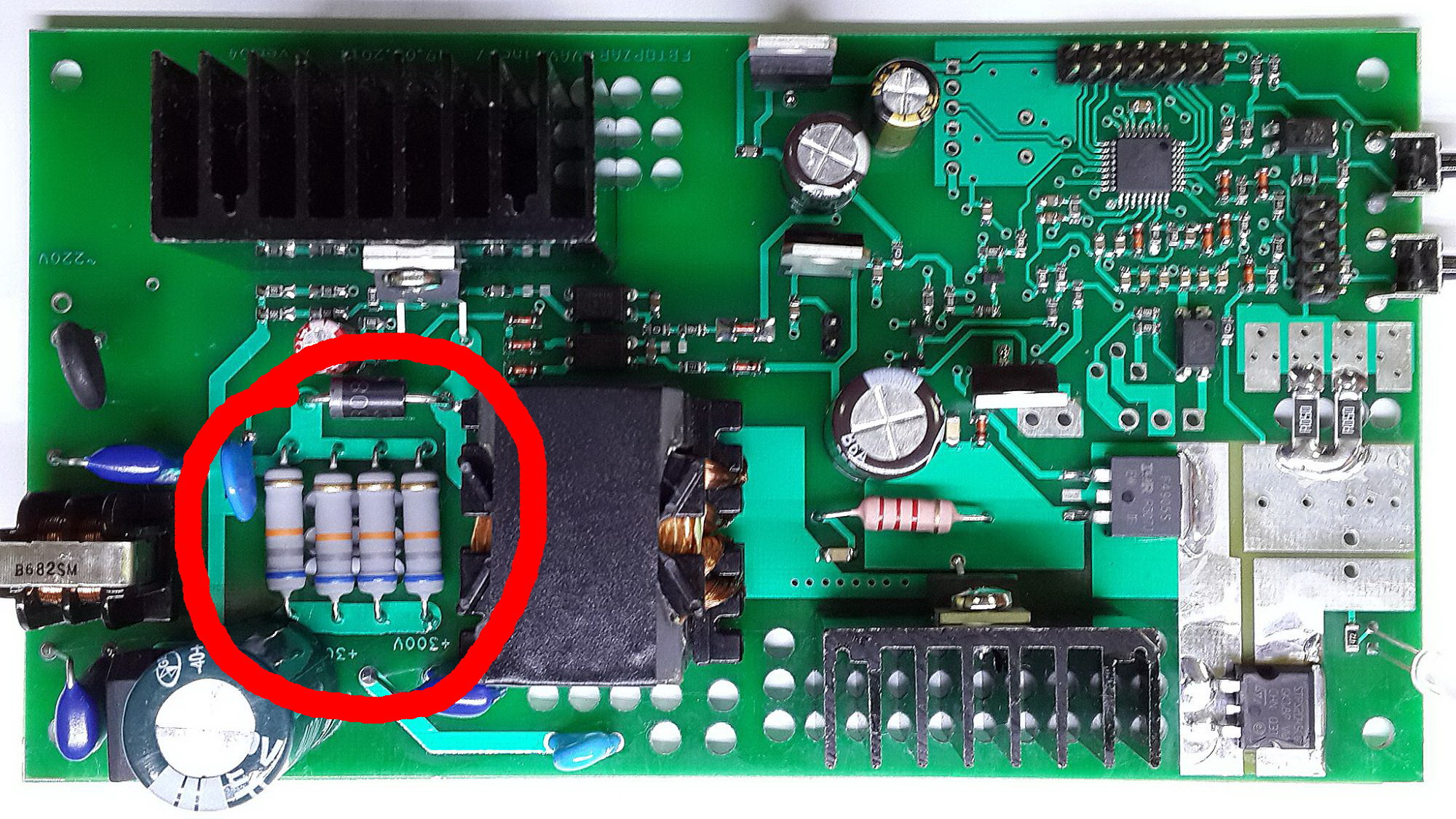

[user]Alexandro[/user], Мне кажется, что схема работает а "пограничном" режиме - на грани фола. Сразу скажу - не специалист в импульсной технике. Моё предположение было таким (с большой вероятностью могу ошибаться):
1. Существует нагрев резисторов снаббера при недостаточной продувке (нет продувки, так как под платой воздуху идти некуда)
2. Нагрев резистора увеличивает его сопротивление (ТКС) - эффективность снаббера снижается (пик выброса трансформатора растёт, а токи в данном режиме большие и в розетке чёрти-что)
3. Выброс транса срабатывает защиту ТОРа или если не повезло "умертвляет" ТОР.
Всё это мои догадки - повторю: не специалист и схемы ЗУСа не имею.
Upd: У Автора есть решение, но похоже оно снижает надёжность - https://electrotransport.ru/index.php?msg=748560

Система охлаждения в зу работает нормально и ничего сверлить не нужно. На оборотной стороне платы нет ни одного смд элемента что там охлаждать? Дорожки? Тем более я говорил что рвануло при температуре +12 то есть существенно даже ниже комнатной. Мне не понятно одно,почему устройство в штатной конфигурации (не тюнингованое) не соответствуют заявленным характеристикам,оно сгорает при работе в штатных оговоренных в инструкции режимах. Ответ будет один-там где-то кучами работают и не горят сотни зу и только у тебя дурака сеть не правильная.

[user]Alexandro[/user], Четыре больших резистора, под ними в плате отверстия для продува воздуха, но воздуху выходить некуда. Работаем "на грани фола" и вероятно каждый градус резистора снаббера важен. Но могу и ошибаться  :bn:

На них вентилятор дует мама не горюй ;-)

Это диоды а не резисторы и под ними дырки есть так что перегрев исключен на них вентилятор дует мама не горюй ;-)
:-D :-D :laugh:   :facepalm:
Жесть. Это чтоб остальные понимали о чём речь.

Да это резисторы глянул на плату и на схему. Ну мне как бы все равно я электронщиком никогда не назывался так что смех меня не сильно трогает.
Так если не был зачем так уверенно писать?  Не надо кричать пока сам не уверен в истинности знаний.

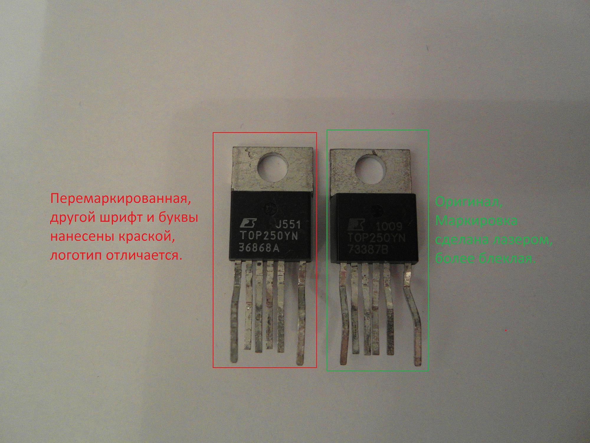

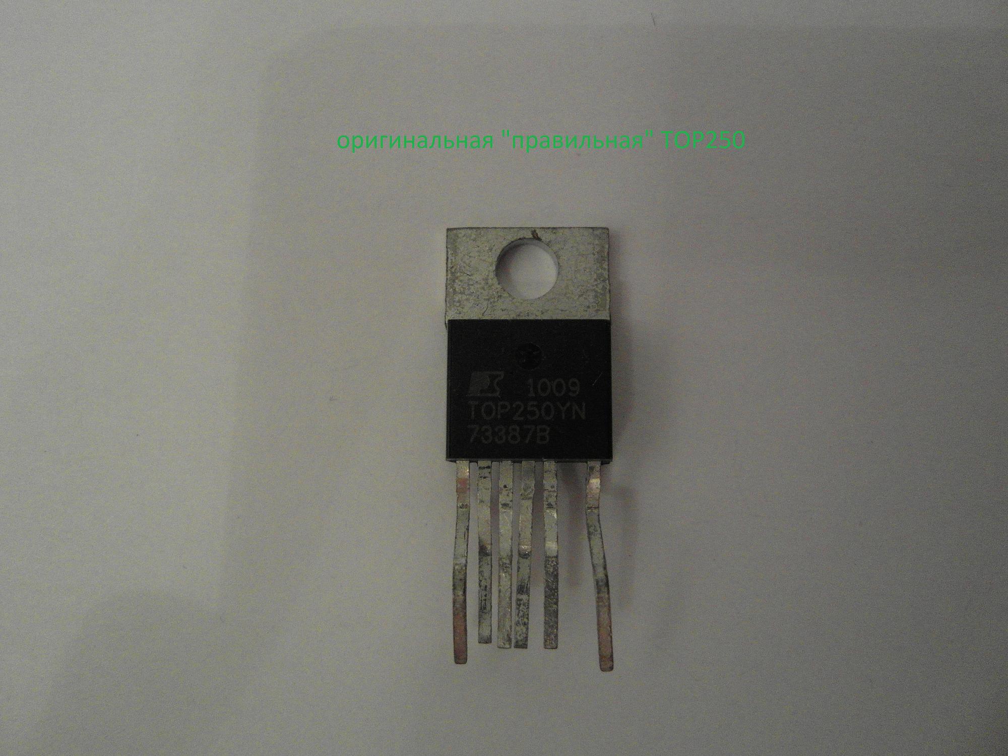

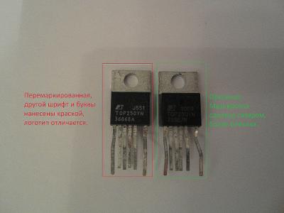

Понятно,починю будем пробовать как народ советует. Только у меня в защиту не уходило,ни разу а сразу взрывалось. И батарея заряженная была нрц 12,71 в.  Думаю может на плате предусмотреть возможность замены топ 250 без использования пайки-вытащил новый вставил :-D  Пока что ничего не ладится. Два раза полыхнуло зу уже. По результатам тоже пока ничего. 4 суток стояла 60 ач. батарейка на добивке,поставил в машину,как и раньше в зацеп с маховиком входит стартер но провернуть не может хотя раньше на этой же машине крутила. Будем искать... Ну и как обещано фото-плата и топ 250 после двух взрывов. http://i045.radikal.ru/1602/76/cb2df83ff766.jpg http://s008.radikal.ru/i303/1602/27/42c5feee98ce.jpg
У вас на обоих фото перемаркированная (китайцы делают такую бяку) TOP250, которая по сути является TOP245 по токовым возможностям, поэтому она и не выдерживает. Перемаркированная деталь отличается белым ярким шрифтом, и если брать партию то у них почти у всех одинаковые серийные (или порядковые) номера, чего в условиях конвеера быть не может. На оригинальной TOP250 маркировка сделана лазером, не такая яркая, шрифт более округлый. Фото оригинала и подделки прикладываю. Может будет полезным.

Выводы сделаете сами... Но мне кажется у меня оригинал - эмблема не "сплюснута" и шрифт "более округлый"
Цитата: Alex_Soroka от 24 Фев. 2016 в 18:49
Я не покупаю у непонятных продаванов и "с али", только в одном месте у проверенного продавца, который тоже на входе тестирует ТОР250 микросхемы.
Я склонен этому верить.

[user]Aerlex[/user], у вас оригинал. Все нормально. У меня на двух заказанных ЗУ тоже стоят оригинальные детали. А вот с али отправляют, как раз такие с белой маркировкой. Может и не только оттуда.

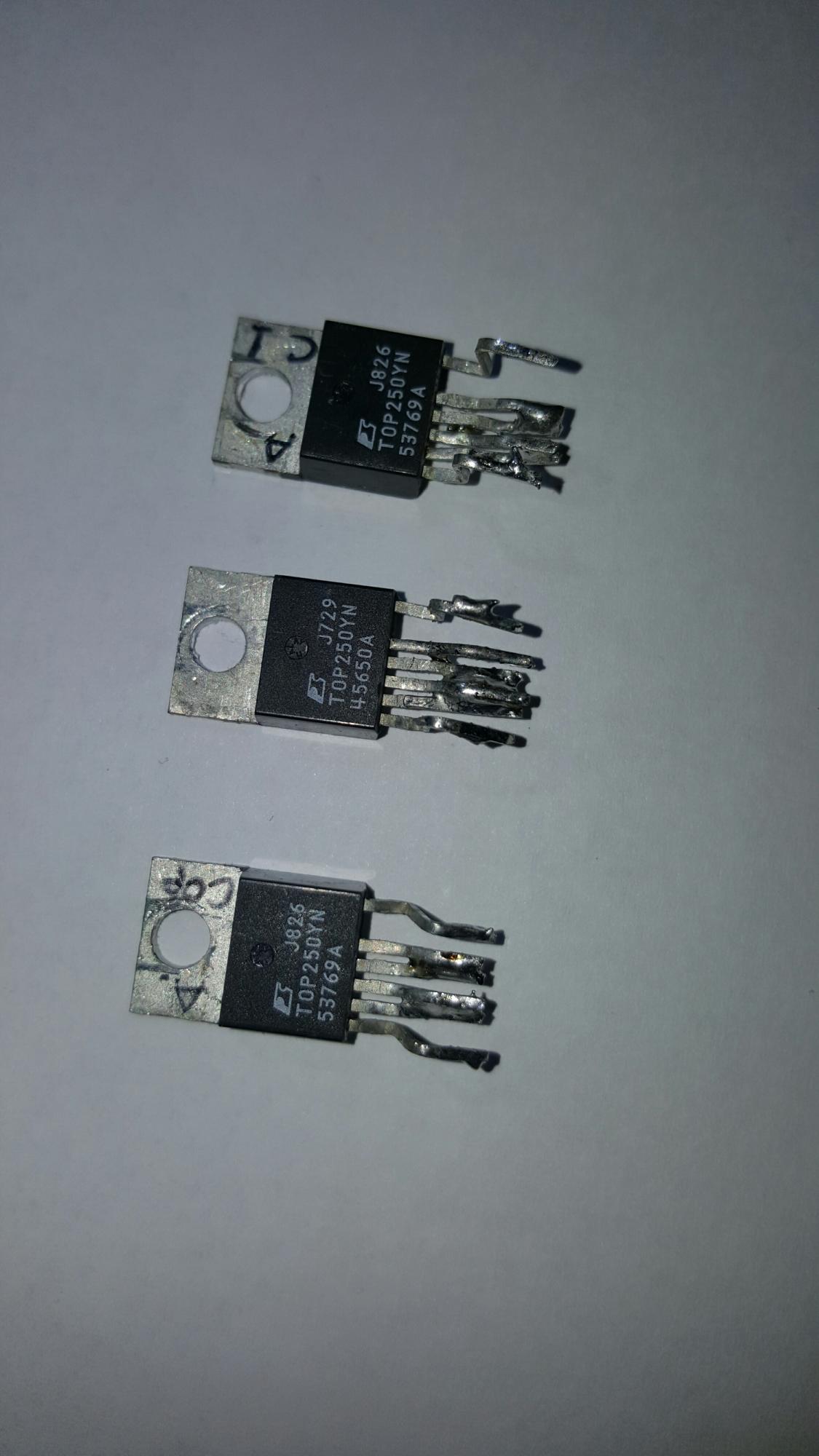

ЦитироватьУ вас на обоих фото перемаркированная (китайцы делают такую бяку) TOP250, которая по сути является TOP245 по токовым возможностям, поэтому она и не выдерживает.
100% правда, тоже попался на этом. Имел желание ремонтировать "некондицию" и по неосторожности сжег родную ТОР250. Покупал как картошку, а они бабахали(не сохранил)  когда на 50А, когда не 100А или просто не стартовали( на фото) На шестой  :facepalm: стал думать и при покупке попросился сам выбирать. Выбрал с лазерной маркировкой и максимально похожей на родную (не сохранилась), была одна на 20-или 30 штук O_O. Она до сих пор работает, если что в защиту уходит и не взрывается в гаражных условиях( в сети 240в, но каждый второй сварщик). Отсюда совет : ищите только оригинал!!!

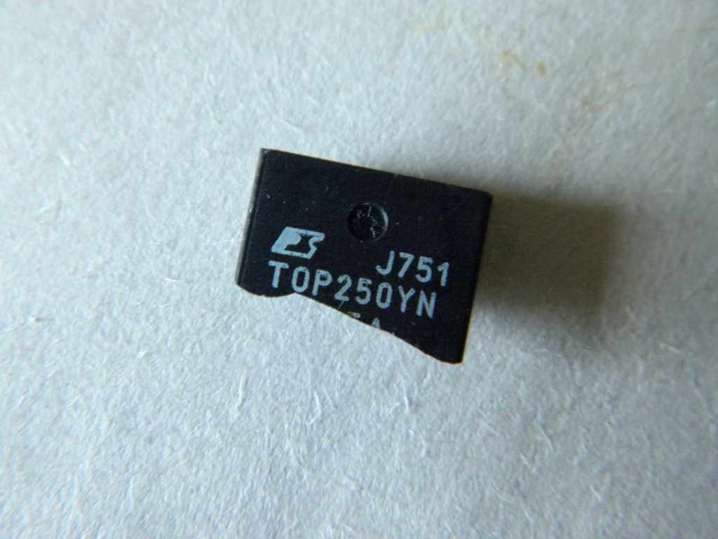

Спасибо за подробное описание. Значит Сорока ставит в свои зу китайское перемаркированное фуфло потому что та микросхема что с вырванным взрывом куском стояла как говорится с завода,с начала. Вот фото куска. Явно видно что это краска а не лазер. Браво Сорока! Сеть не та? В двух разных населенных пунктах взорвалось твое зу. И везде сеть не та? Теперь понятно почему взрывается потому что ты экономишь по максимуму и тулишь китайское гмно в свои зу.
