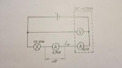

[user]Yury[/user], на цифровых каналах помех нет, с носителей тоже, помехи только на аналоговом вещании.
Цитата: Yury от 01 Март 2016 в 12:27Разрядная схема собрана на реле (форумчане посоветовали), ток до 10А...ток разряда измерялся
А вот здесь у вас прокол в защите. При рекомендуемой схеме с реле разрядный ток нагрузки не может быть измерен в принципе, ибо он проходит не сквозь "измерительный" IRFZ34, а через контакты реле, иначе зачем умощняющее реле.
ТОР4 покажет лишь ток катушки реле.

Цитата: baton45 от 01 Март 2016 в 12:19
Надеюсь провода у мультиметра не родные, часом при замере сильно не грелись? ;-)
Для напряжения сопротивление проводов и клемм побоку, а вот для токов в 5-6А уже что-то. Там 1-3 Ома на ура гуляют по проводу. Получите падение напряжения.
Это каким образом имеет отношение к измерению тока в последовательной цепи? Персонально для Вас нарисовал эквивалентную схему моего измерения. Очень хотелось-бы услышать Ваше профессиональное заключение о причинах столь разных показаниях "амперметров", включенных последовательно и какое сопротивление проводов должно быть, чтобы амперметры показали одинаковые значения... Думаю Ваше заключение будет интересно не только мне, но и другим читателям.
Критика моих измерений от уважаемых Alex_Soroka и baton45 вполне обоснована - я мерил, тем что есть. "На безрыбье и рак - колбаса". Собственно, чтобы не вводить читателей в заблуждение, возникло неудержимое желание провести эксперимент повторно, но более "авторитетными" приборами. Мне пообещали организовать небольшую поверку ЗУСа в метрологической лаборатории. Официальное заключение с печатями не обещают, но думаю результатам можно будет верить. Правда сие мероприятие обещают организовать не ранее, чем на следующей неделе и существуют некоторые сложности - режимное предприятие. Очень надеюсь всё "срастётся".
Отдельный вопрос к уважаемому Alex_Soroka: При каком токе необходимо провести измерение тока разрядной цепи, чтобы максимально "повторить" режим Вашей калибровки, ведь очевидно, что характеристика не линейна, так как ЗУС малые токи вообще "не видит" (иначе говоря - погрешность измерения ЗУСа при малых токах составляет -100%).
P.S.: Огромная просьба к пользователям ЗУСа провести подобный эксперимент и отписаться в данной теме. Измерения одного человека - не показатель, а лишь частный случай.

[user]Aerlex[/user], а что там мерить, у меня все "нагрузики" давно откалиброваны, на трёх с половиной амперах подвирает на 3 десятки в большую сторону. Кроме того ЗУС считает по 3 десятки- цена деления. Для вас это является проблемой?
baton45
[user]Aerlex[/user], тогда уж и мультиметр свой проверьте, в коем веке ему такое счастье выпадет. Цепь одна, да приборы измерения абсолютно не идентичны. Каждый является АЦП преобразователем со своими заморочками. Если ваши знакомые вам помогут, то выкладывайте, чего шило в мешке таить. Только провода родные мультиметра тоже проверьте. Уж очень они обычно бедные и хлипкие. На чем  только продавец из Китая не сэкономит, только бы досадить радиолюбителю.  ;-)

[user]Павел Валерьевич[/user], Собственно, тогда для меня совсем не понятно для чего писать вот это:
Цитата: Alex_Soroka от 01 Март 2016 в 10:04
КАЖДОЕ ЗУ калибруется после сборки и индивидуально настраивается на "сопротивление канала", так что в каждом ЗУ стоит внутри свой коэфф. пересчета  :hello:
Мне всегда казалось, что после калибровки приборы показывают результат измерения с погрешностью в РАЗУМНЫХ пределах, а не как у меня получилось +24...30%
И я точно уверен, что слово "калибровать" идёт от слова "калибр", а не от слова "кал".
ЗУ: ЗУС Версия4(ТОР), Электроника УЗС-П-12-6.3, Maha MH-C9000, La Crosse BC-700, Pila IBC™ 4-stage Charger
НЕЗАВИСИМЫЙ Обзор Версия4(ТОР) А что внутри? :  https://electrotransport.ru/index.php?topic=33514.0 - В поисках ИСТИНЫ
Я по жизни очень большой зануда, не нужно это мне доказывать - я об этом знаю и недостатком не считаю
baton45
    Да ничего у вас пока не получилось. Если бы у вас были 2 одинаковых амперметра, абсолютно, с одинаковым классом --- тогда пожалуйста, можно подумать. А так петрушка и ватрушка. Сами знаете, что там не шунт с вольтметром, а електронная схема. При том одна слеплена кривыми почти детскими ручонками.
