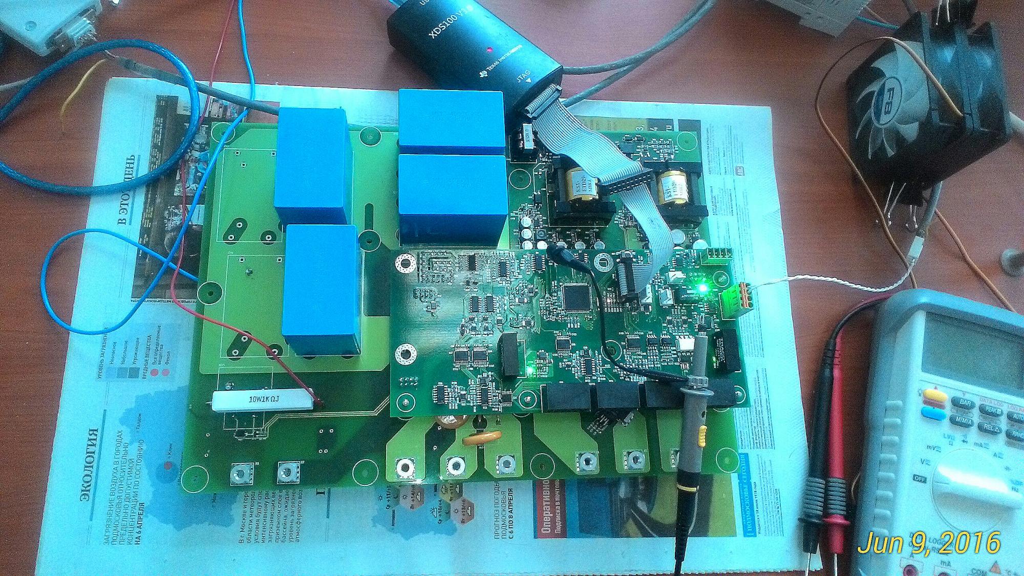

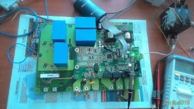

Воскресла тема электро машинок, вот запускаем новый контроллер
500 вольт 20 квт.
DragonTM
[user]on4ip[/user], почему выбраны такие параметры? Не выгоднее ли делать напряжение ближе к тому что мы имеем в розетке, если брать комплексно цель на снижение себестоимости? Тем более 20 кВт для авто довольно скромно.
on4ip
Я так понимаю 4 по 20. С точки зрения кпд системы так получилось.

august33
у этого контроллера силовая для двух двигателей что ли?
on4ip

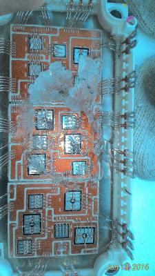

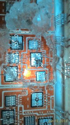

Вот как бывает друзья когда транзисторы остаются без управления+)
Встречайте КЗ стойки модуля.
strannik
Это с какого контроллера потроха?
10 или 20KW ?
И еще, можно будет при 200V получить 20KW?
on4ip
10 или 20KW ?
Да это модуль от 600в.
Не на 200 нельзя получить 20квт. Модуль макс 75а
august33
on4ip ????
на плате похоже по разводке... или не так?
