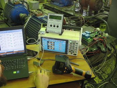

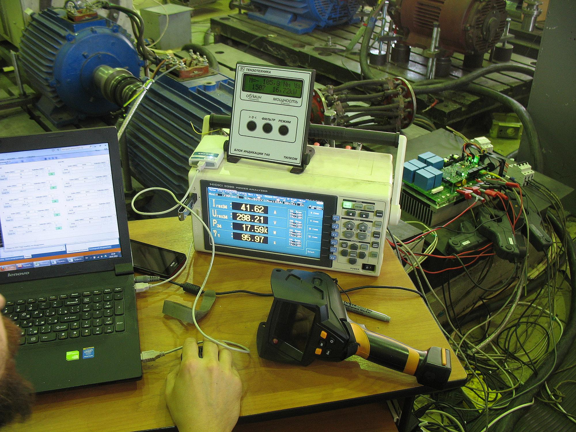

Будем собирать высоковольтный контроллер.
DragonTM
[user]on4ip[/user], 45 кВт электничества с батареи под новое МК от квашуня переварит?
on4ip
а что такое 45 квт и что за колесо?
напряжение и токи какие? По теплу точно не переварит длительно.
DragonTM
[user]on4ip[/user], длительно и колесо не переварит. 45 кВт это скорее всего напряжение 150 вольт на батарее при нагрузке 300 ампер батарейных. Хотябы секунд на 30.

Кпд на 300а фазного при д=1 и кос фи 0.9 где то 95, тогда 2.2 квт в тепло при 45 квт. Не думаю что с нашей площадью вытянит 30 сек, может 10, но скорее 2.

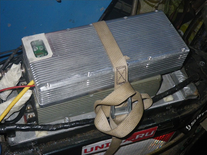

on4ip
Корпус отличный получился просто. Респект.
