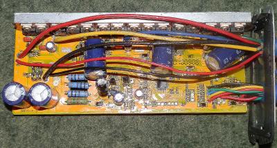

Здравствуйте форумчане, подскажите пожалуйста есть вот такой контроллер, сегодня перепаял кондёры на 100V и три голубых резюка на 1,5 Ком. При подключении 65V перестала работать рекуперация, быть может нужно ещё перепаять четвёртый, зелёный резюк он вроде как идёт на делитель?

Да я же и не споры, эту тему перечитал вдоль и поперек, а вот как сделать, что бы рекуперация снова заработала вот это вопрос.
