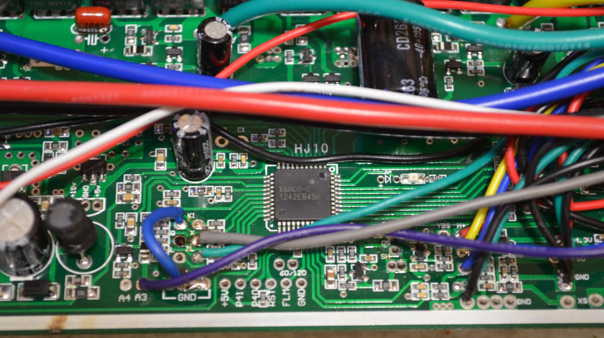

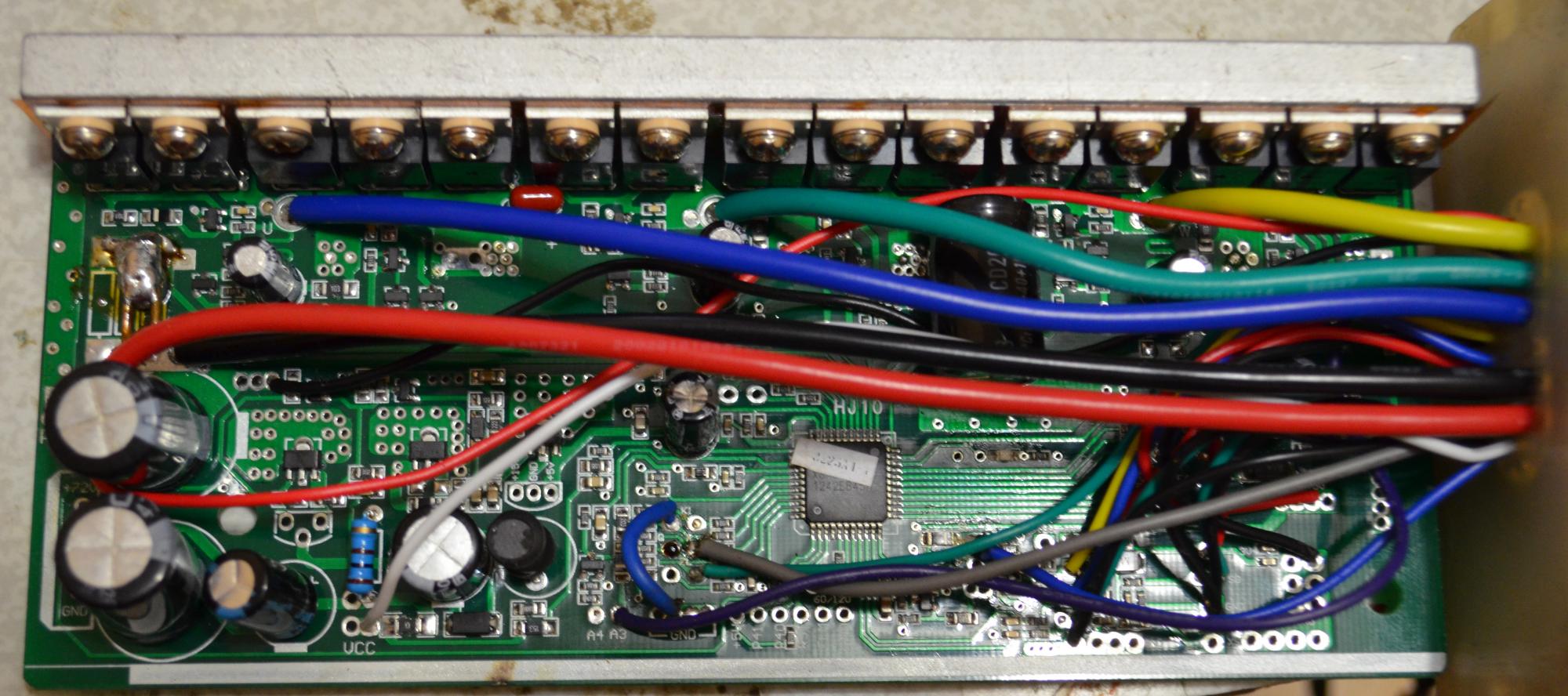

Здравствуйте ув. форумчане! Немного просветившись на ваших обсуждениях рекуперации, решил найти эту опцию на своем контроллере. Нашел, как рекомендовано в теме, точку X и соединил через тормозную ручку на GND, но электротормоз, к моему разочарованию, не включился, хотя питание отключалось при нажатии ручки тормоза. Вернул все на место и на какое-то время смирился с отсутствием рекуперации.  Заново прошелся по всей ветке обсуждения и понял, что все-таки она должна работать. Опять подключился к точке Х и снова бесполезно. Только в этот раз не стал отключать провод от Х, и после  20 км пробега, к моей радости, стал включаться электротормоз. Если я правильно понимаю, то рекуперация  начинает работать при понижении напряжения АкБ. В данном случае, это напряжение в контроллере на каком-то делителе, и мне нужно его повысить(если не прав, прошу поправить). Вот тут я хотел бы попросить совет,- как найти этот делитель, чтобы не спалить контроллер. Возможно у кого-то имеется опыт и какие-нибудь фото выполненных работ, был бы безмерно благодарен за любую помощь. Можно ли как -то сделать рекуперацию всегда включенной, а не после определенного пробега. У меня стоит LiFePo4 48v со встроенной BMS. Контроллер 48v 1000вт. Вот фото контроллера:
GANY
по моему ничего не надо трогать. батарея то стандартная. обычно феррум -фосфат 58,4 вольта. а порог многих контроллеров примерно на этом уровне.
у меня тоже так было. в самом начале рекуп не работает, точнее срабатывает отсечка. иначе бы это негативно повлияло бы на АКБ. так как ток рекупа очень большой. и на заряженную батарейку вкачивать 20-30 ампер очень нехорошо.
а мой дом прямо на возвышенности. выехав из дома и спускаясь  горки торможу только дисковыми тормозами. и дальше немного езжу на полном газу без помощи ног что бы немного разрядить АКБ и снять поверхностный заряд. дальше пользуюсь рекупом.
дело в том что сзади тормоза нет. только рекуп и передний дисковый.
GANY
О. пропустил этот момент. точно 20 км? че то многовато. даже если учитывать что порог для обычного лития.
или это свойство ЛЖФ из за ее стабильности напряжения?
[user]endervlad[/user], Если контроллер на (и батарея) 48В, то делитель трогать не надо, регенерация должна работать корректно.
Возможно у вас контроллер 36/48В, и вы катаете в режиме 36В.

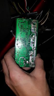

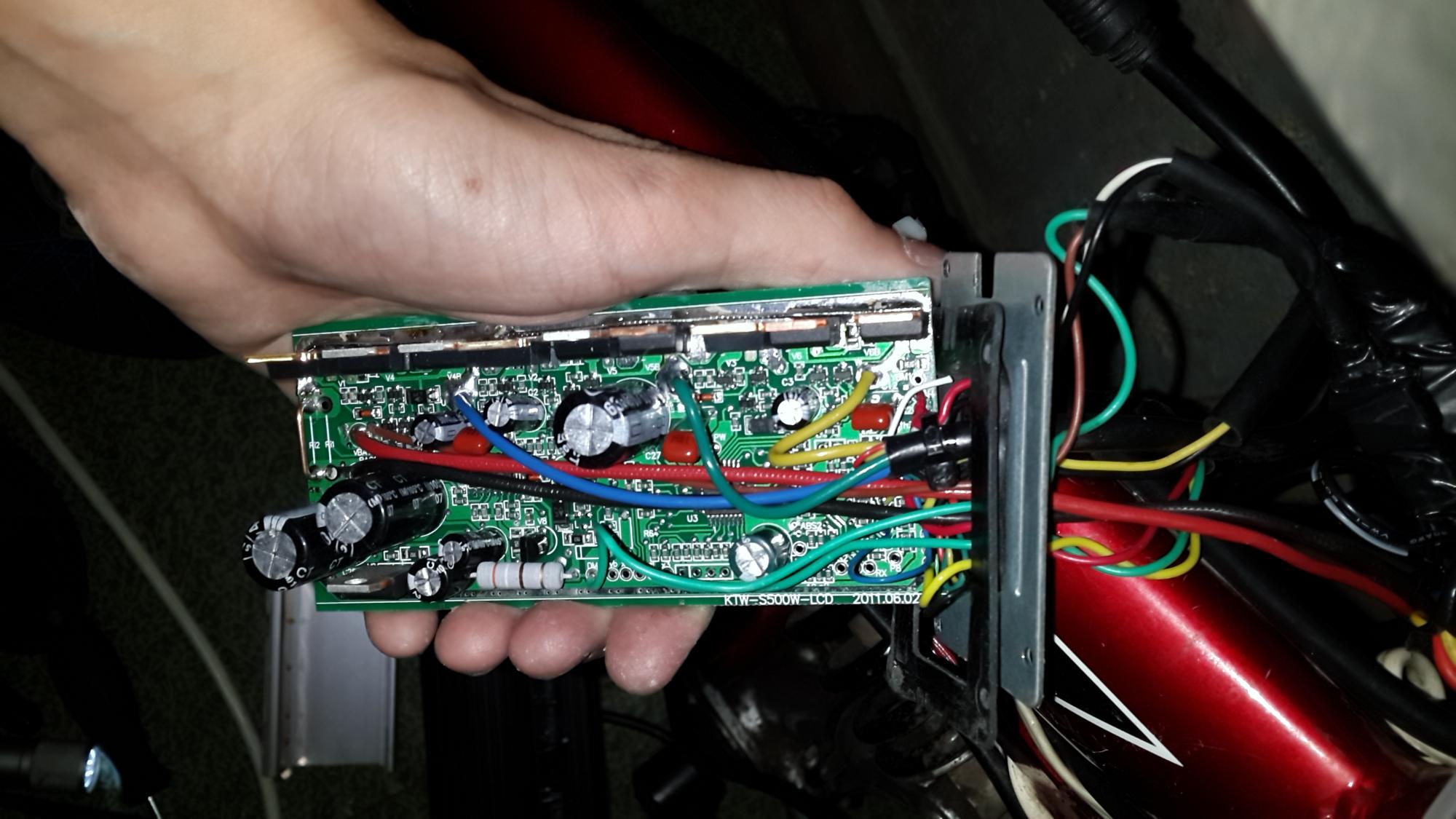

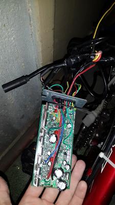

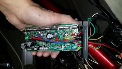

Помогите пожалуйста! У меня рекуперация никакая, говорят чтобы ее улучшить, надо какие-то два проводка замкнуть, какие именно, вот фото моего контролера:
[user]AutoLand[/user], Если рекуперативное торможение уже ЕСТЬ, то его улучшить, не получится, как правило.
Эффективность рекуперации (в непрогр. контроллерах) зависит от конфига, а не от проводков и прочих секретов.
AutoLand
я нажимаю слегка на ручку тормоза, кнопка активируется в ручке, отключается мотор, но он не тормозит вообще, только отключает!
